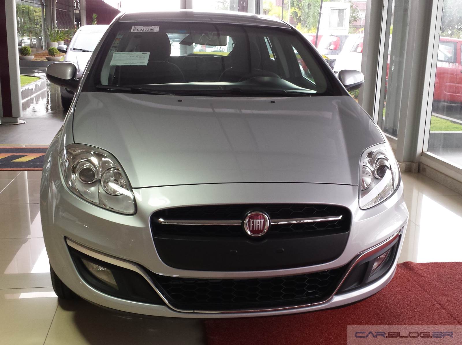

Estou pensando em fazer máscara negra DIY no Bravo, os modelos mais "esportivos" já vem... o que acham?

Acho que fica bem melhor esse grafite no Bravo.
Só veria quanto custa um par de farol novos antes de botar a mão na massa.
Posted
pra mim mascara negra em qualquer carro com qualquer pintura fica top demais;
o difícil dai e abrir o farol,
tem que retirar ir com uma faca bem fininha ou um chave fenda e um soprador térmico, e paciência + paciência.
fiz no meu golf 06 e me custou 1 dia de serviço.
pra mim a melhor cor e o preto fosco alta temperatura.
lembre-se que a tinta tem que ser alta temperatura
Par de farol novo acho que nem compensa comprar... deve custar os olhos da cara e vou ficar com um parado ... se comprar usado corro risco de pegar uns mmuito mais velhos que os meus...
Sobre a cor to indeciso, tava pensando em um grafite bem escuro mesmo, quase preto, por outro lado tem detalhes pretos no para-choque, então acho que preto fosco mesmo ia ornar....
Sobre mão de obra tranquilo, tenho paciência e "habilidade" com ferramentas heheh tenho soprador tbm.

Se comprar vou gastar mais de 1k de farol... fazendo vou gasta 30 real de tinta e um dia de serviço....

É um serviço que você faz em um final de semana, mas que é chato. Tem que tomar muito cuidado com o soprador para não derreter as lentes e vedar bem o farol na hora de fechar. Quando era moda isso lá pelos meados de 2004, era bem comum ver o carro de quem fez com infiltração. A parte trabalhosa fica por remover toda a cola antes de aplicar o silicone. Ah, e se eu não me engano o tempo de cura do silicone é de 24 horas.

os que eu já vi sendo feitos, ficam preto (gol e corsa), porque foi lixado aquele "cromado/refletivo" que tem dentro, primeiro com uma mais grossa, e depois uma lixa muito fina, 1200 ou mais.
então a unica diferença é que vai ficar preto e não cinza. mas pra mim, é até mais bonito.

No carro prata acho que o preto vai ficar melhor, se o carro fosse branco, azul, vermelho... ai o grafite original fica legal.

Faria cinza 80, 70%, e pintaria as capas do retrovisor da mesma cor, igual uma das fotos postadas.
O da foto é branco, ai destaca legal, no prata acho que o cinza morre....
