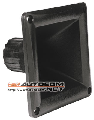

Bem, o Rfediuk falou sobre a 25-25. É uma corneta retangular. A função das retangulares é ter dois ângulos de cobertura. Um Horizontal (que é o que interessa), que tem grande cobertura. E um vertical, que tem pequena cobertura. Ou seja, ela cobre bem para os lados, mas não "perde" pra onde não interessa, ou seja, na vertical. É comum ver cornetas assim com coberturas H acima de 90 graus, e V com 45 graus ou menos.
Em ambientes fechados não faz muita diferença, pois o som reflete e acaba compensando. MAS em ambiente aberto, os ganhos são REAIS.
  • Upvote 3
Tô gostando bastante do tópico, só não entendi direito sobre as 25-25, KLB, qual seria então o objetivo de uso delas? Espalhar bem o som a curtas distâncias? Pergunto pois a 17-25 tem esse objetivo também, certo? A diferença seria apenas que a 25-25 cobre uma área (digo, ângulo) maior na horizontal?
Sim, a 25-25 cobre uma grande área na horizontal, MAS cobre com maior pressão sonora, pois perde menos energia pra onde não interessa, ou seja, pro chão e pro céu.

Essa 25-25 é uma Maravilha rfediuk primeiramente por ser de Alumínio e em segundo lugar pelo seu Formato! Mas em CARRO vai ser pouco utilizada, pois não faz o drive "gritar" igual a "cultura trio elétrico" está acostumada!
o Kleber deu um ótima explicação sobre Cornetas, nem vou escrever de novo tudo que ele disse! rsrsrs
Esse Formato de Corneta (90º x 45º) é muito utilizado em caixas de PQNO porte em som profissional , justamente por cobrir Muito bem na Horizontal e não "PERDER" rendimento na Vertical!

Essa é uma HM25-25
O som delas normalmente é um bom "COBERTOR" não é tão bom em agudos, nem tão bom em médios, Mas é ótima a Junção dos 2 entenderam ? ;)
