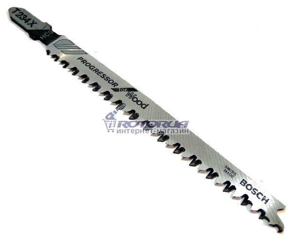

Pra cortar, se for no tico tico, só usar uma serrinha WOOD ou então a HARD WOOD... Essa segunda, corta fácil, mas se compensado for ruim, vai lascar... huahauha...
Até para MDF, só usava essa serra HARD WOOD... Ela tem menos dentes, é mais travada os dentes... Corta mais fácil, até mais preciso por não forçar muito, só não tem aquele "acabamento fino", mas pro MDF nem da nada.

É o modelo, tipo da serra...
lames-de-scie-sauteuse-speed-for-hard-wood-t-144-df-pas-de-4-52-mm-longueur-100-mm-bosch-professionnel-2608634567.jpg
Ou algo do tipo. Dependendo da marca, chamam de FAST CUT...
Geralmente, são menos dentes, e maiores um pouco... Além de melhor travados (um dente pra um lado, outro pra outro...)

Bosch tmb, procura ai t234x , to no cel e na rua qd chegar na loja posto com o catalogo direitim...rsrsrs
Essa é legal!
