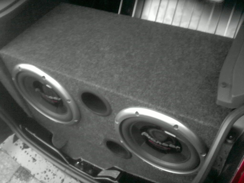

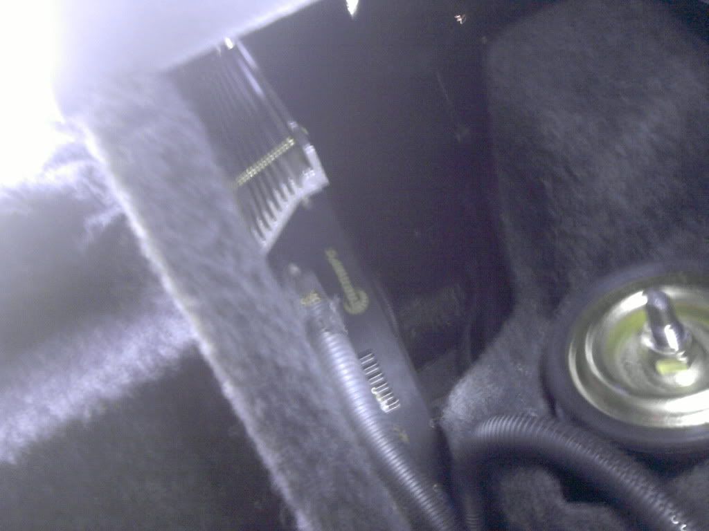

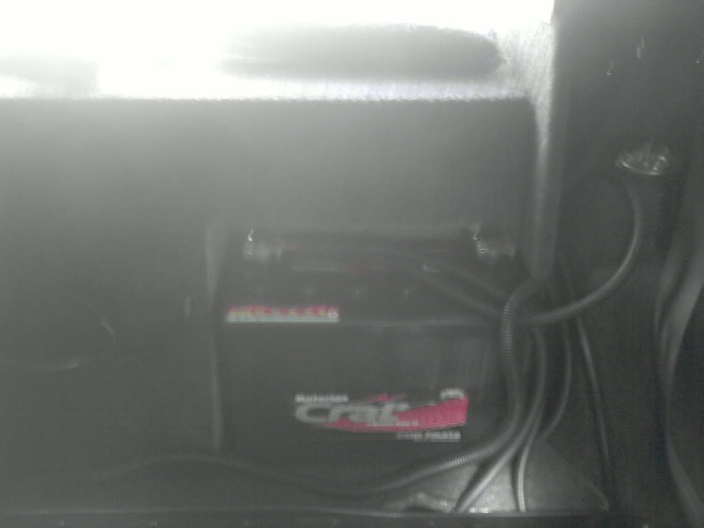

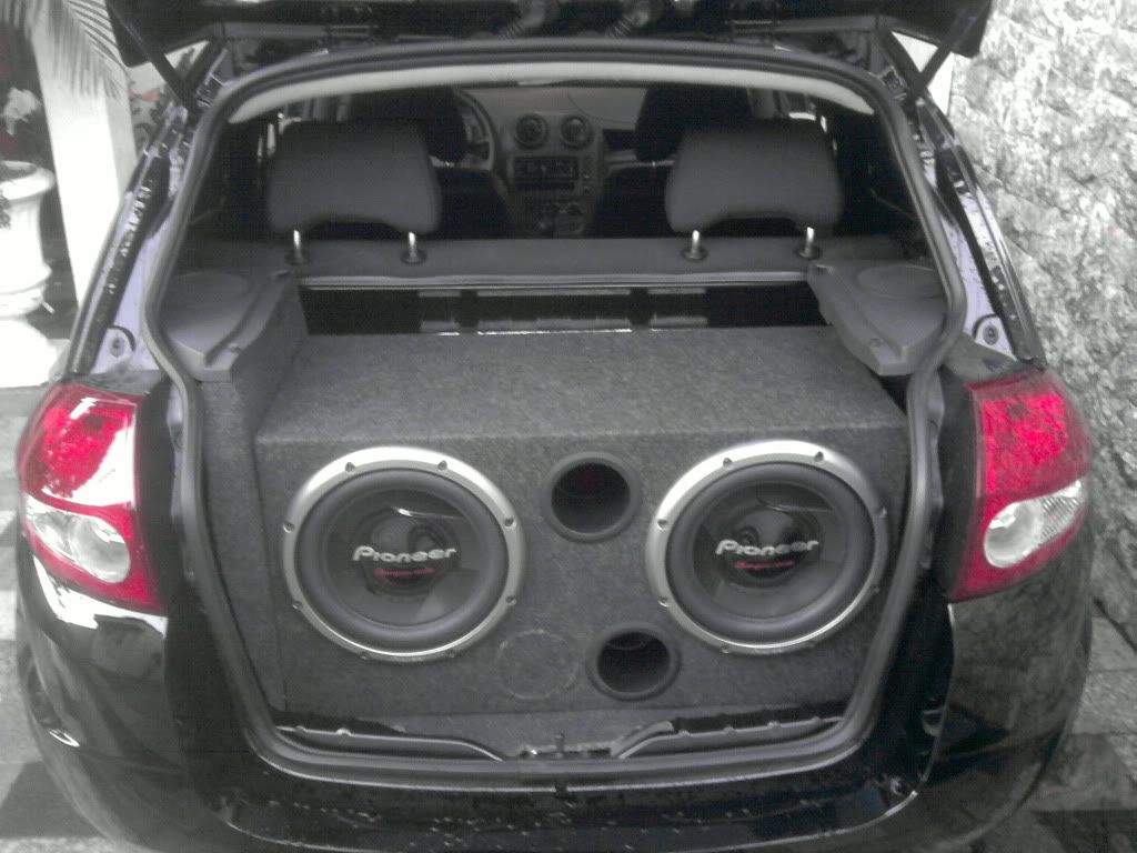

Tenho em mãos Pioneer 7180 - Kit 2 vias selenium 6'' - 2x 308d4 = Taramps 2k 2ohm - cabo 50mm
Agora queira ajuda como fazer uma caixa para o Ka, pelas minhas mediçoes consegui tirar 190l do porta malas, porem teria q tirar o tampao e o suporte para os coaxiais q vem nas laterais, para dessa forma a caixa poder fikar mais alta, o que acham? Alguem sabe qnts litros consigo tirar no total?
