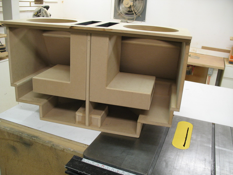

Eles fazem umas caixas MUITO legais ... umas até lembram LT's ... e o melhor de tudo é que fazem caixa só pra aqueles falantes PARRUDOS !!! então vc percebe que é voltado pra o SPL !!!

essa caixa é uma MLQWTL (Mass Laded Quarter Wave Transmission Line) com taper negativo, ou seja, é uma LT, onde se tem um carregamento de massa de ar (mass loaded, essa camara antes de começar a linha de transmissão), e a linha aumenta, ao invez de diminuir!
muito provavelmente ela não é com 1/4 de onda, mas sim 1/8 de onda, baseado em um projeto q eu tenho o PDF no meu PC de casa, a noite eu posto aki! é bem parecido com esse e parece que funciona!

tem idéia do S0 e SL? comprimento da linha toda e do "duto"?
coloca o falante deslocado, não encostado no canto, joga ele "pra frente" na linha! esse offset reduz a necessidade de preenchimento e elimina as harmonicas, nessa linha ai um deslocamento do centro do falante em uns 15cm ja te atenua as harmonicas de uns 200Hz pra cima!
pra quem quer SPL em MLQW o uso do offset é menos prejudicial que o preenchimento!

Mas enfim ... eu projetei essa caixa como se fosse uma simples dutada Sub , só fui aumentando a bertura do duto à cada Curva !!! tendeu ?

mede só a área da primeira sessão do duto (S0) e a área da abertura final do duto (SL), por favor, quero ver qual a relação S0/SL

e o offset é só tirar o sub do cantinho la, e colocar ele mais perto da outra parede, do meio da caixa! apesar q vc não ta ligando dela ficar boomy, meio q essa é a intenção! hahaha
eu to bem curioso pra ver o comportamento dessa caixa! é um jeito diferente de fazer o mass loading! normalmente só se faz com o estrangulamento progressivo da linha de transmissão, q começa com mais de 1SD, mas esse é um jeito mais agressivo de carregar, q certamente vai dar mais força no subgrave, só q o "duto" aumentando tende a deixar a resposta mto precisa, mas mais magra.... a combinação dos 2 pode evidenciar as qualidades, bem como os defeitos das duas táticas! hehe

a primeira abertura tá com 10x30cm e o final ficou com 20x30 ...
é melhor ver na fotinha !!!
A Linha deve estar mais ou menos com 1 metro de comprimento !
