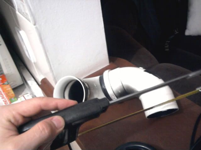

Pequenos ruídos...
Duto com a extremidade(boca ) aumentada e bordas lixadas para melhor vazão e menor possibilidade de ruído

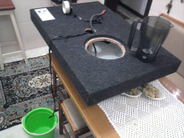

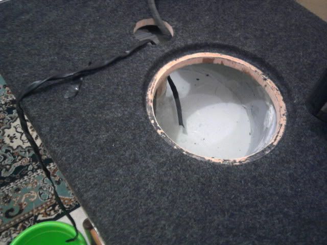

Para garantir, resolvi dar um medida na "bacia" e ver se perdi alguma litragem considerável no reforço( ainda bem que não mudou nada considerável) ... Método altamente profissional ( medindo com pote do liquidificador, hehe).
Método de escoamento também mega profissional... [^]
Depois posta quantos litros deram!
Abraço
Opa, deu:
*Bacia: 12 litros ( parte onde fica o sub )
*Caixa: 26,68 litros
Total bruto: 38,68 litros
Abraços
