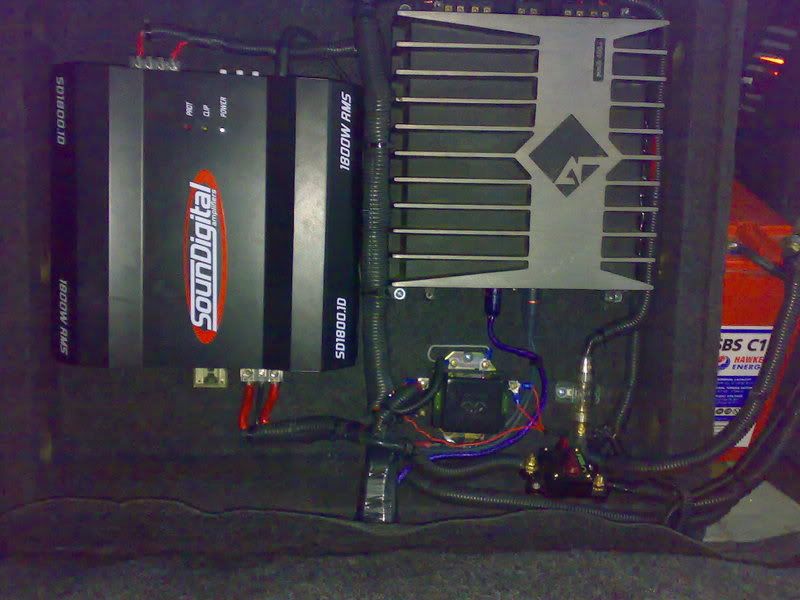

RF Fosgate 400.4
Soundigital 1800.1D

Fiação Pompéia e Santo Angelo
RCAs Hurricane

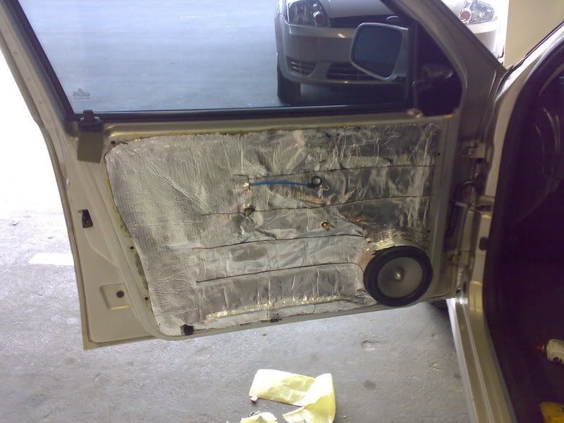

Portas lacradas

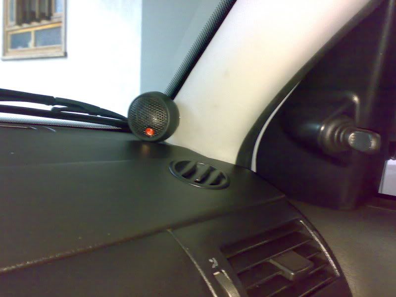

Tweeters

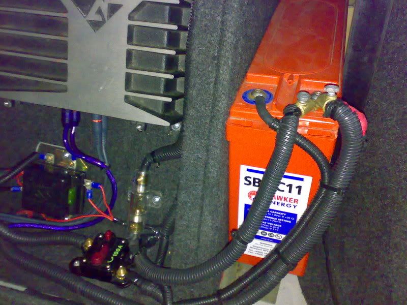

Proteção da bateria
Fiação * Aqui faltou o termo retrátil no final, mas não teve como comprar.

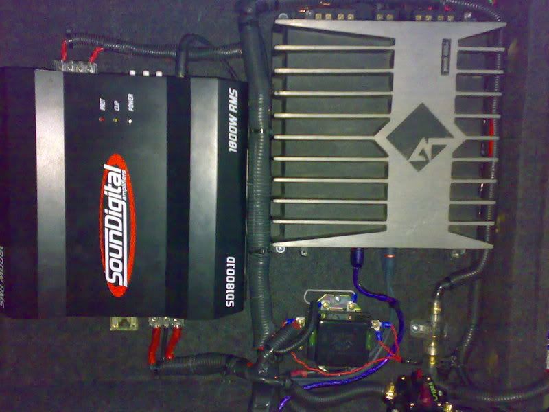

Cara, assim, não tenho o que reclamar do SD, em termos de qualidade parece a mesma coisa, a única coisa que pega é a potência.
Uma coisa que senti é que parecia que com o MTX o grave saía um pouco mais do carro do que depois com o SD, mas pode ser só impressão.
No mais estou bem contente, principalmente em relação a potênciaXconsumo.
Testamos o som durante a manhã inteira, pinknoise, freq. 20hz a 20khz, etc e quando formos ver a bateria estava em 12.3v ainda O.O
Se bem que a bateria ajuda muito, mas o MTX consumia um pouco mais e esquentava muito em comparação ao SD.
O ganho do MTX ficava em 100%, já o do SD está no mínimo.

Eu comprei do Ianaconi quando ele desmontou o som do carro.
Ela é mais fina e mais alta, é complicadinha de instalar por causa disto, mas vale muito a pena.

Fala PH, eu acho que trocando esses hurricanes vc já consegue mudar bastante o resultado.
Veja o direcionamento dos tweeters, fases... e boa sorte no próximo!

Quem tinha ou tem ainda,sei lá,essas baterias,eram o Lazaro e um outro no ML em Sampa tbm,que vendia coisas para barcos,acampamentos!Custava na época $240,00 se não me engano!
dimensões da bateria Wawker Energy SBS C11 12V 100Ah:
Alt. 25,5cm - prof. 39,5cm - Larg. 10,5cm
Achei!
www.emporionautico.com.br
F: (11)-3021-4900 Cláudio
Este vendia por $390,00
Este é do ML e tem alguns produtos à venda ainda.
Buscar por usuário: infobell.brasil
vendia à $240,00
F. (11)-3337-0368/3361-8771 é na Santa Efigênia
Espero ter ajudado.
