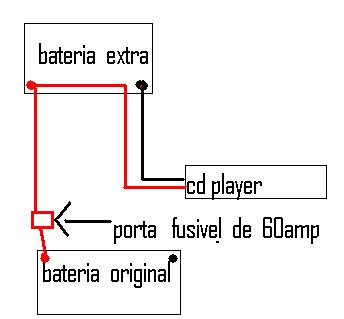

por favor me ajudem coloquei uma bateria extra no carro ..
A original é uma moura de 56amp e a extra outra MOURA DE 60 amp ... fiz o seguinte esquema ligei o positivo da extra no positivo da original , ai peguei e liguei o cd player na bateria extra ...passou 2 dias notei o cd player apagando a bateria não ta carregando botei 1 porta fusivel para a bateria um de 60 amp

uma perguntinha idiota, vc certificou-se de que a bateria extra estava carregada??? ;)
sim me certifiquei.....todas carregadas

Eu verificaria o aterramento, depois olhava as ligações, porque se tu tiro o porta-fusível e volto a funcionar (Carregar) deve ter algum problema mais sério aí.
E é claro o alternado não deve estar conseguindo carregar as baterias, coloca um alternador de uns 100~120Ah que nunca mais vai ter problem em carregar ESTAS baterias, se é que não existe outro problema!!

Amigão, depois de seguidas as sugestões dos colegas que já opinaram e se caso não tenha resolvido... veja o seguinte:
Vc tem 56A+60A, certo? mas só para um toca CD?? Qual o som que essas baterias alimentam??
Pois se o uso do som for contínuo com o carro desligado e se esse som for de médio consumo de carga, o Alternador de 70 requer mais tempo ligado para carregar as baterias!! Entende??
Vc pode ter um som razoável ligado por muito tempo sem ligar o carro e depois achar que apenas alguns momentos com o carro ligado dá pra carregar as baterias....
Veja também se seu Alternador está carregando certinho!! às vezes mudar as escovas dele faz milagres...!!
Um abraço e Boa Sorte!!

...bem penssava que não era preciso fazer o aterramento.....
+ para que eu faça o aterramento num é preciso troca o alternador ?????????
se eu fizer ele com o alternador original tem risco de queima o alternado?????
agradecido Eduardo

o aterramento eh na lataria cara ... e nao se preocupoa q nao queima o alternador

Cara, vc nao ligou o (-) da bateria auxiliar na lata do carro e nem no (-) da bateria original?
caramba ehehehehe o-o-
cara pode aterrar a bateria auxiliar na lata mesmo como falaram, só de uma lixadinha no local por causa da tinta, coloca novamente o fusível, é uma proteção em caso de curto, o alternador não queima, não se preocupe.

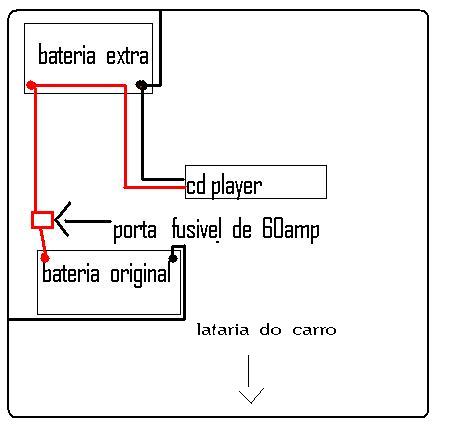

que diser que tem que ser esse esquema ai abaixo?
uma duvida se a bateria extra descarrega não vai descarrega a original não?
o alternador vai da conta de carrega as 2 ? pois é de 70amp ele

cara.. na duvida coloca junto do fuse um disjuntor ou algo assim! pq dessa forma, a bateria extra seria consumida independente da original do carro.. e ela seria ligada (o disjuntor) apenas pra carrega-la! :legal:
Esse porta fusível é desnecessário aí, apenas troque ele por um disjuntor (pode ser residencial mesmo, mas de preferência aqueles Siemens brancos) de uns 70 amperes, apenas pra proteger no caso de curto do cabo positivo na lataria, e com a vantagem de vc poder isolar as baterias quando quiser deixar o som tocando com o carro desligado, assim não ficará sem partida... :legal:
Cara faça a ligação como o seu segundo esquema.
depois com um moltimetro medi tudo com carro ligado e desligado..
a mesma voltagem do bateria do cofre tem q estar na auxiliar com o carro ligado e n aumente d+ seu alternador pois pode queimar sua betaria do cofre..
