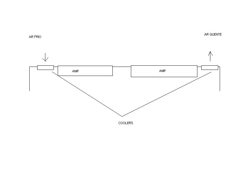

Onde exatamente devo alojar as ventoinhas nos modulos, pra ficar bem resfriado?
Pensei em fazer algo desse tipo:
Bem facil de retirar o step.
Um visual bem limpo e ao msm tempo encrementado.
Será q vai ser facil a ventilação dos modulos?
OS coolers iriam ficar por baixo dele junto com toda a fiação.
Queria saber quais os pros e contra desse estilo de montagem?

Putz.. acabamento show da foto! Contras: Trabalho e custo! (afinal, é mais facil pregar amp na traseira da caixa e pronto!).. Prós: Fica mt bonito, o amp ventila melhor! Tu pode fazer umas 'alcinhas' dos lados.. pra puxar com mais facilidade qd precisar tirar o estepe.. e colocar uns 'leds alto brilho' apontando pros amps ou pros subs.. enfim.. usando a criatividade, fica show! Se tu fizer essa moldura, deve colocar os coolers soprando ar pra entrar/sair da caixa (moldura)! Fiz um exemplo simples no paint pra ajudar:
(ou então tu pode pregar os coolers direto no dissipador do amp (carcaça))

Entaum posso colocar assim:
imagine a foto q postei.
do lado esquerdo, os coolers um a frente do outro...e no outro lado uma abertura pra sair o ar quente?
precisa centralizar melhor os coolers..tipo...com canos de pvc, para direciona-los direto ao modulos ou é bom o ar ficar rodando por ali até sair?
[]'s
Cara.. com os amps nakela moldura, os coolers vão funcionar em 'redundancia', soh pra garantir boa ventilação! Mas aquele tipo de som dispensa o uso deles! Faz como vc falou mesmo.. ou então coloca eles 'puxando' o ar e faz alguns furos ao longo da placa pro ar poder entrar! :legal:
