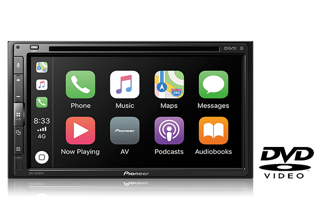

Posted (edited)
Pessoal,
Estou analisando esse Multimídia, reproduz FLAC
Será que ele está ao nível de um Morel Tempo?
MULTIMÍDIA RECEIVER AVH-Z5280TV
http://pioneer.com.br/multimidia_receiver/AVH-Z5280TV
E tem os recursos que eu preciso, espelhamento de celular, e aparentemente tem uma boa qualidade...
O que os mais experientes tem para compartilhar?
Interessante que tem TA e 3 Way ( por mais que eu não vou usar)
Mas o que me chateou é a resposta de frequência, 50Hz a 15Khz..) poderia ser mais amplo?
Alguns detalhes sobre o áudio, que é fornecido no site:
- Potência de saída RMS 23 W x 4 (50Hz a 15kHz, 10 %THD, 4 Ω)
- Nível de saída pré-amplificado: 4V
- Equalizador gráfico de 13 bandas
- 6 equalizações pré-definidas e 1 personalizável
- Alinhamento de tempo
- Recuperador de Som Avançado (Advanced Sound Retriever)
- Modo de Rede 3-vias
- FPA: 25Hz ~ 250 [Hz]; -6/-12/-18/-24 [dB/oct], desligado
- FPB: 25Hz ~ 250 [Hz]; -6/-12/-18/-24/-30/-36 [dB/oct], desligado
- Reforçador de Graves (Bass Boost)
- Loudness em 3 níveis
Edited by heltonri
Posted (edited)
Essa HU é boa sim. Mas não é aqueeeela coisa na qualidade de áudio. Como tive experiência com Alpine e Kenwood Excelon, afirmo que estas estão bem à frente... entregam um som mais gostoso de ouvir, mais detalhado e puro. Ai vai de vc: a Pioneer é cheia de recursos. Uma Kenwood é praticamente impossível vc achar com 3 way, porém é recheada de recursos também e com qualidade superior. Já uma Alpine, vc vai precisar de um combo: com processador e as interfaces para ter os recursos como: bt, 3 way, ta, etc etc...

Bacana saber das melhorias nas novas HU Pioneer, elas estão com valores interessantes e estão bem conectadas...
Sobre o Kenwood, muito interessante a qualidade que ele entrega realmente
Se... se.. o Pioneer está melhor, pode ser interessante pensar em AVH-Z5280TV + Morel, que o custo vai ficar semelhante 1600 do kit + 1700 do Pioneer( contra 2500 do Kenwood)
Meu receio apenas, é realmente não "capar" o Morel, visto que não busco SQ top dos top.. mas um SQ bem equilibrado.
O que vc me fez pensar agora, levantar um questionamento é se, digamos, esse 800,00 a mais pelo Kenwood vai fazer toda diferença, ou se esse 800,00 poderiam ser bem melhor investidos em outro item do setup
Não estou desmerecendo o Kenwood, realmente gostei muito do que vi dele.
Mas ainda assim, o que estou chateado é a resposta de frequência do Pioneer, de 50Hz a 15Khz... talvez isso vai matar a parte mais gostosa do som e vale a pena pagar um pouco mais pelo Kenwood..
No multimídia o que eu realmente preciso mesmo é o GPS e atendimento telefônico.... câmera de ré, seria um luxo à parte, se vier, é lucro..  TV, eu dispenso, troco todos esses outros adicionais por qualidade de som, seria interessante se pudesse conectar o celular no aparelho, espelhamento por ex.. para responder msg de whatsapp, pois atendo a maioria dos clientes pelo whatsapp, como vi que o Kenwood tem Android nativo, dá para espelhar o whastapp web nele, e isso estaria resolvido =)
Requisitos da HU
GPS, Bluetooh para atendimento de chamada, conectividade pelo menos com Whastapp ( Pioneer faz espelhamento, Kenwood tem android nativo + wi-fi)
Ambos cumprem os requisitos principais, 1 ponto para cada
Pesou agora o custo vs qualidade de áudio, e pensando assim, acredito que irei me decepcionar se comprar o Pioneer, e sentir um som um pouco apagado... já me conheço
Neste quesito, 1 Ponto para o kenwood pela qualidade
Sobe o anúncio, encontrei do user japa66 seria este?
https://autoforum.com.br/topic/234934-vendo-central-multimidia-2-din-kenwood-excelon-dnn990hd/?hl=%2Bdnn990hd&do=findComment&comment=3839795
Vou analisar com carinho a sua sugestão, realmente estou tentado a escolher o Kenwood.

Não consigo terminar de ler tudo que escreveu agora, mas estranhei e acho que se equivocou em dois pontos:
1o.: o anúncio do Kenwood citado é esse: https://autoforum.com.br/topic/233943-vendo-dvd-kenwood-excelon-dnx9960-r-120000/?do=findComment&comment=3839465
*está anunciado por 1.200,00 reais, apenas. Fora seu “choro” com o anunciante...
2o.: resposta de frequência do Pioneer. Acredito que apenas no Tunner(rádio) seja isso que postou. No restante das fontes, creio que seja em todo o espectro audível por nós

Ah,não tinha encontrado esse anúncio.. bem melhor... me interessa sim tentar negociar com ele.
Sobre o Pioneer, foi o que encontrei no site do fabricante, posso ter informado dados imprecisos

Isso que vc viu do Pioneer é do amplificador interno dele...

Estranho esses valores
até pelo fato de o pioneer normalmente toca mais grave e ter um agudo mais presente que esses outros player por exemplo

Reitero: são números do amplificador interno da HU. Não se aplica ao usar módulos externos...

Bom se assim for, melhor assim, não tenho tanto conhecimento técnico assim dos detalhes.
Agradeço as informações.
