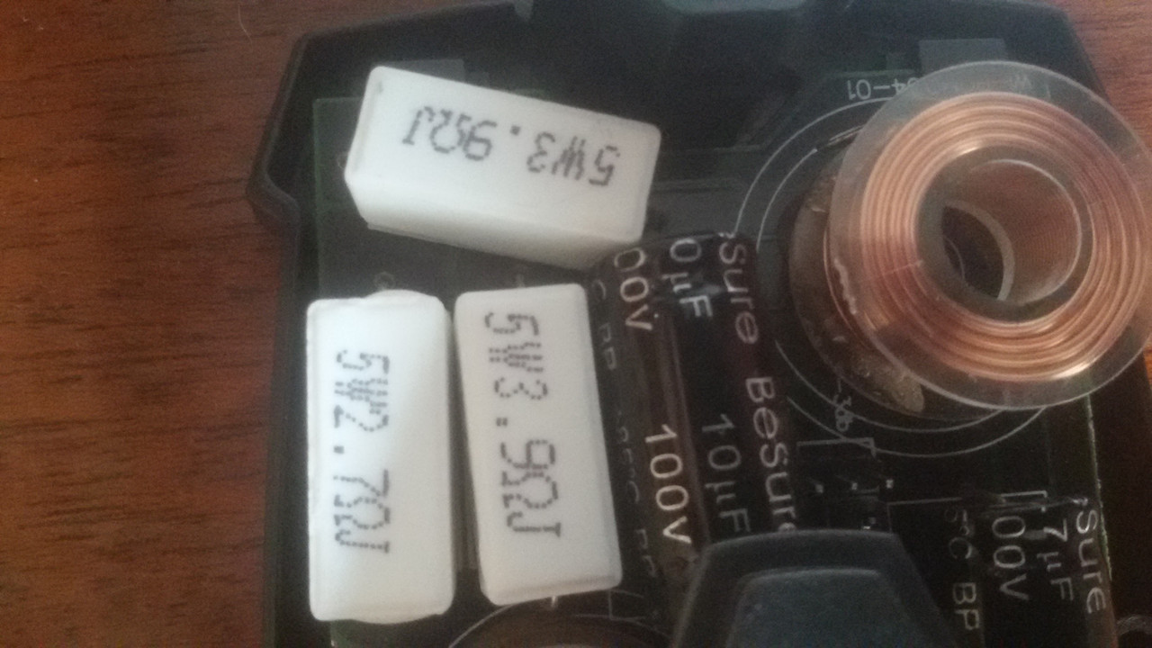

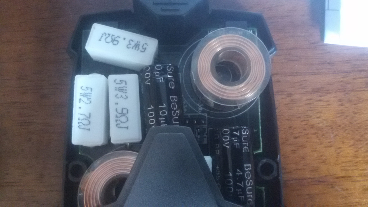

Segue as Fotos do Crossover que veio junto com o Kit 2 Vias
Alguém faz idéia do que seja os jumpers da segunda foto que indicam +3db -3db e 0db ??
Achei interessante!!
Esse crossover é muito bem construído para um kit dessa marca e faixa de preço.
Isso não é nada normal...
Parece (e não falo somente da carcaça, isso é até óbvio) com esse kit da Hertz que custa mais de R$ 800,00:
http://www.r2audio.com/hertz-esk-f165-5-2614.html
Quanto pagou nele?
Quanto pagou nele?
