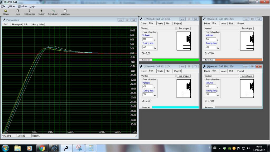

Vc quer ouvir sub grave? 20hz?
Não entendo muito pq povo gosta de descer tanto, pq música mesmo não desce isso tudo
Mas vamo la, vc tem que projetar, ou olhar a resposta do sub na caixa e na sintonia
Pode ser que vc abaixando a sintonia da caixa, não melhore a resposta do sub, e esses pioneer não vão descer tanto como vc procura mesmo
Só para ter ideia de resposta desse sub nessa caixa que vc disse
Mano pode me explicar um pouco desse gráfico. Não intendo muito olhado assim.
Qro ouvir subgrave forte entre 26hz e 35hz nessa faixa.
E obrigado por fazer a simulação.
Fico grato pelo empenho mano.
Mas vou falo ali em cima. Que abaixando a sintonia pode ser que não melhore tanto .
Estou usando 2 dutos de 4' por 40cm. Deixo uns 20cm pra dentro da caixa e outros 20 pra fora. (40cm cabo PVC APENAS).
Isso quer dizer alguma coisa se eu empurrados mais pra dentro ou puxar mais pra fora. (Sintonia) Disconsiderando o volume que vai ocupar. ?
E se eu cortas uns 5 Cm de cada duto será que melhora alguma coisa ?
Pelo que intendi o gráfico mostra que tem um pico forte em uns 50hz a 70hz por aí.
E é isso que fazia meus subs esquentarem muito antes...
Estou certo ?

Pra vc ter uma ideia ta ai os graficos do meu sub... Toca um bom subgrave a partir dos 28 hz e vai ate os 70hz do modulo o pico ta la pelos 46 hz o ue rende um bom spl tbm...

Cara foi alem das minhas espectativas tava usando um só o do grafico verde... Excelente controle, toca um subgrave bem gostoso de ouvir e depois dos 35 36hz toca bem forte que chega a coçar a garganta ate uns 65hz depois ele começa a cair até uns 70hz mais ai ja entram os mids com 80hz e preenche o som dentro do carro e o som continua forte...
Qual sub?
Olhando pelas curvas, da para falar que os pioneer nessa caixa ai, começando tocar bem apartir dos 35hz e esses outros ai em 30hz por exemplo
Nos 25hz seus pioneer tocam com -6db, abaixo disso menos ainda
