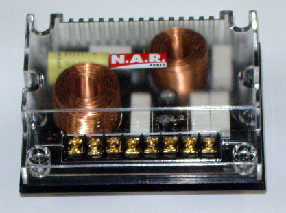

Que nada, bota um cap top com resistor top e deixa esse tw tocando como tem de ser hehehe...
explica melhor isso ai. Já pensei em fazer um bom mod nos cross NAR. Mas não faço idéia de quais capacitores e resistores eles usam.
É só olhar a referência no próprio capacitor. O resistor vai por casamento do cap. No final, vc deve ficar com ele aberto, pois o cap q colocar ali já será o suficiente p/ñ conseguir colocar a tampa do x-over.
Eu já tive um x-over NAR e tb já tentei fazer esse mesmo upgrade... até postei aqui. Acho q postei as especificações tb.
Edit: ahha!
1 cap de 4,7 e outro de 22.
E caso queira saber tb sobre os indutores:
1 de 0,38 e outro de 0,225.
Não sei se o seu é o COMP ou o PRO, mas ambos possuem o mesmo corte. A diferença é apenas os componentes mesmo.
Editado por Alves
o meu é o pro. É diferente mesmo. Mas excelente dica Alves. E quanto aos resultados?? Percebeu melhora? Não usa mais eles?
Edit. Não sei se o meu é o PRO. Segundo imagens do google, o seu parece com o PRO. Então o que vem no 650CS3 é o que???
Edit 2: O meu é o Comp:
Editado por julianonicoletti
Ñ fiz as mudanças, acabei ñ usando o x-over e depois vendi p/o Moacyr (cy777). O seu é o q tem resistores cerâmicos (os branquinhos)?
