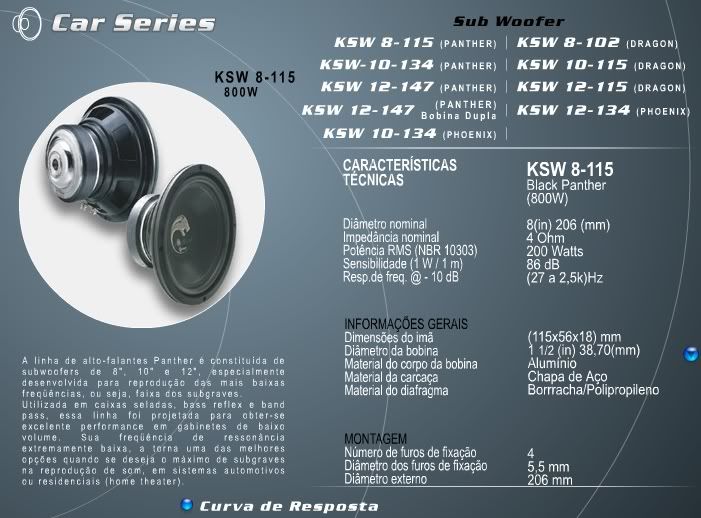

o sub seria esse aqui:
Vcs podem simular pra mim em closed box.

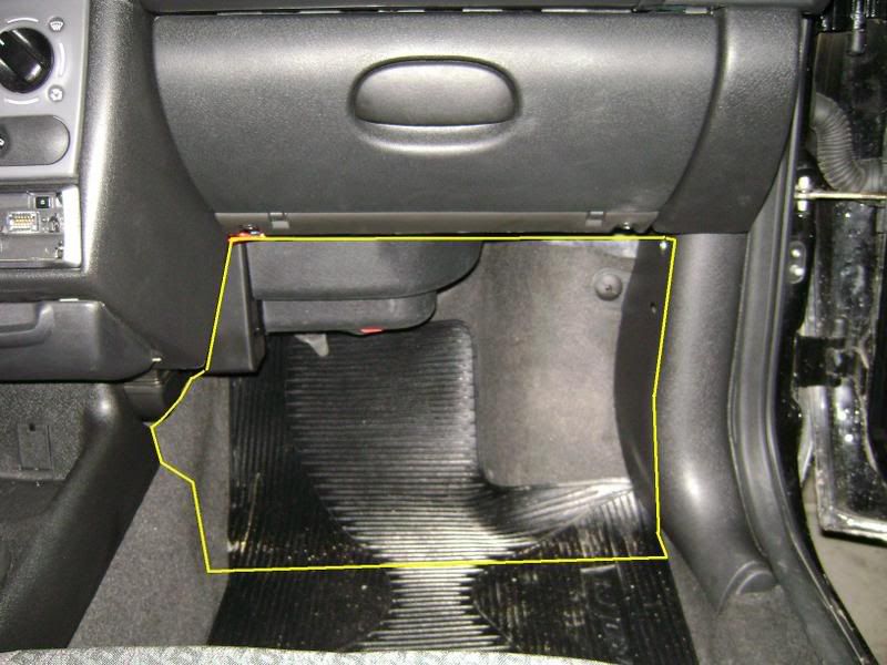

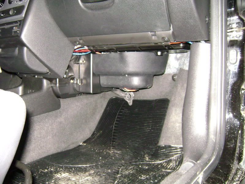

Sobre a caixa:
- Eu faria ela toda em fibra + mdf de 4mm + massa plástica
- Faria ela pegando toda aquela parte que aparece na foto, terminando na linha do porta-luvas... ia reduzir bastante pro passageiro... huahauhauh, quem vai ficar P da vida é minha namordada... como o carro é meu, no problems!!!

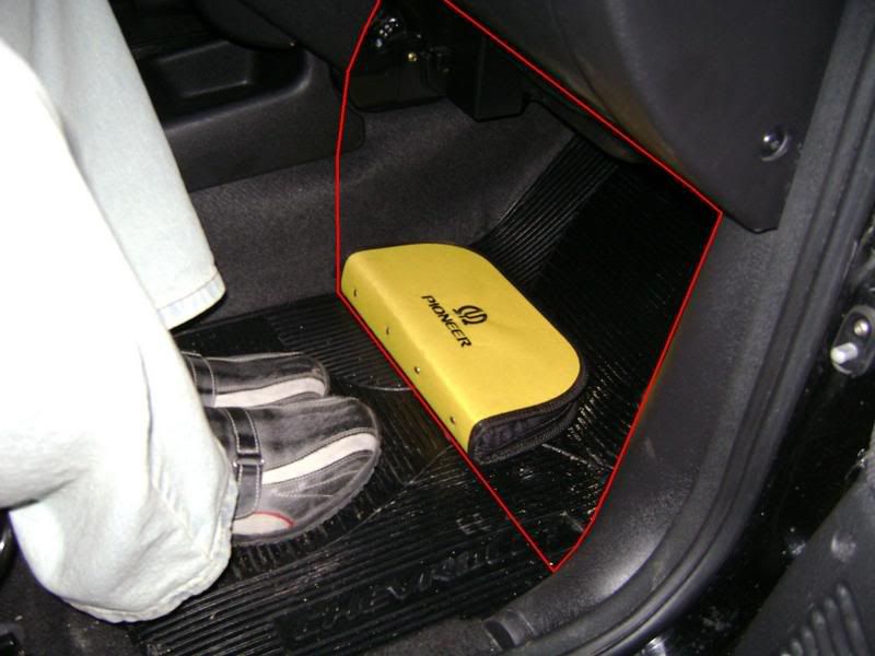

a caixa ocuparia todo aquele espaço mostrado na foto e terminaria na linha do painel...

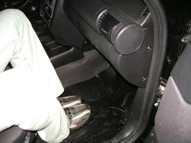

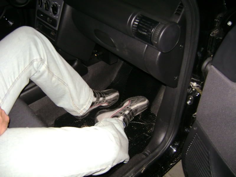

A posição normal das pernas:

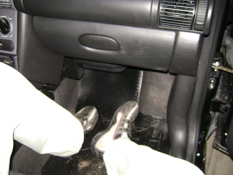

A posição das penas com a caixa:

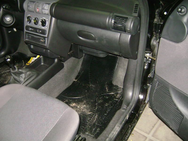

o porta CD indica onde a caixa terminaria...
a frente da caixa:
o problema vai ser pra quem sentar atras desse banco ai esticado ateh o fundo ahuahuhaa...
ainda bem q to de carro agora, pq eu tenho quase 1,90.. e falta sempre espaço pra perna nos carros ahuhauhauha

Acho a sensibilidade do sub escolhido muito baixa 86 db , os street da spyder vão de 150 a 200 RMS e tem sesibilidade q vai de 90.4 a 92 , custando na faixa de 80,00 no mercado livre.
