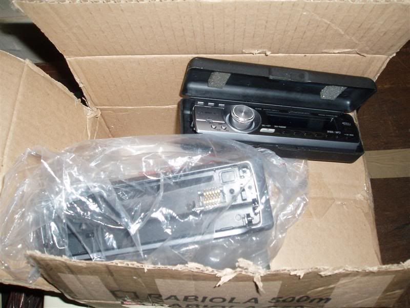

*1 - CD Player Piooner DEH 5880

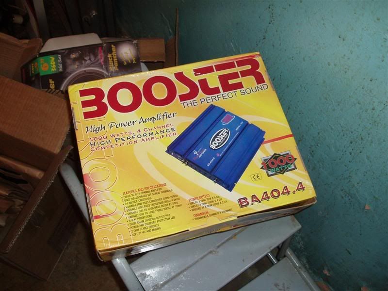

*1 - Amplificador Booster 1000 watts PMPO 4 Canais

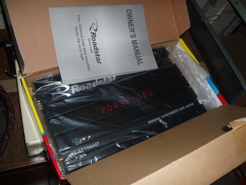

*1 - Amplificador Roadstar 4510 Power One

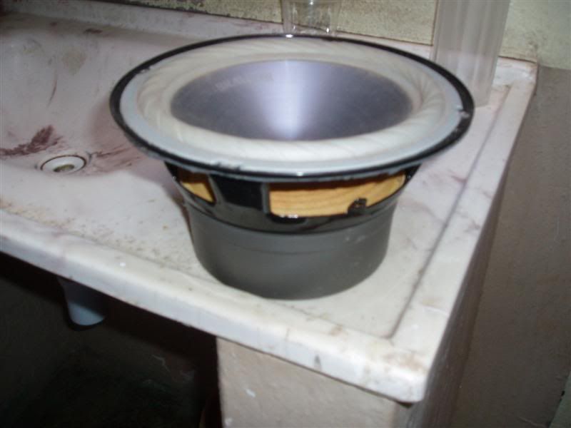

*12 - Subwoofers Protech Light 4 ohms 12"

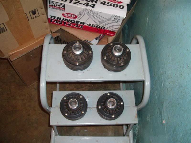

*4 - Drivers D250 (não é D250x)

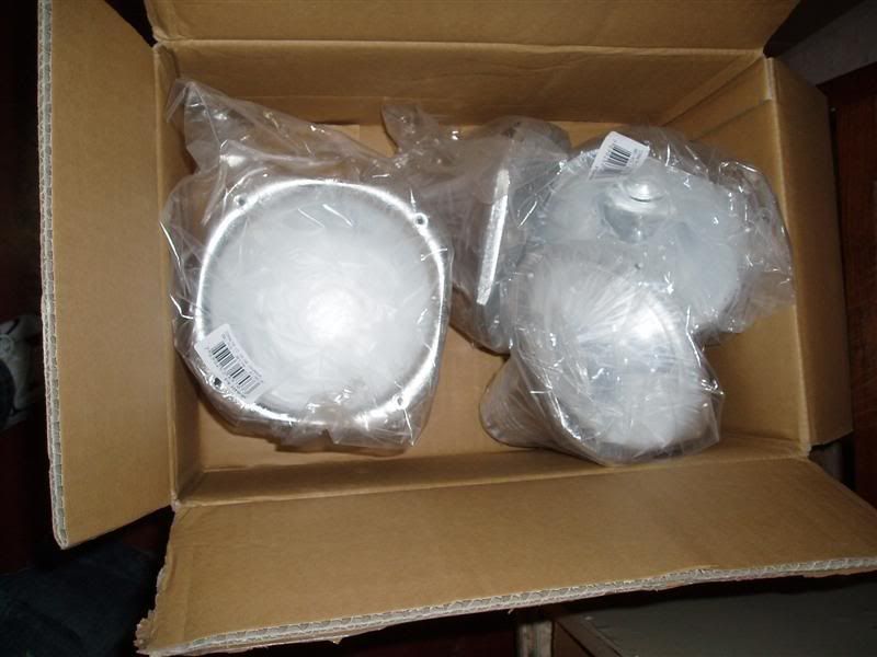

*4 - 4 Bocas para Corneta Cromadas HL1450

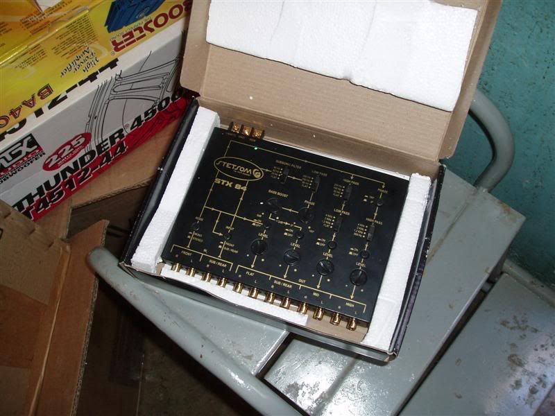

*1 - Crossover Stetsom STX84

Depois posto fotos de todos os equipamentos separados. Os itens que estão de vermelho ainda não chegaram. :legal:

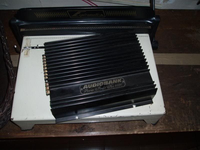

Só pra esclarecer, o audiobank tocará o som interno e o Booster os drivers e os st´s. Amanhã já posto fotos.

Blz rapá? O booster 1000watts é legal tocando drivers, tocará os 4 drivers e 4 ST. O Audiobank tocará o kit duas vias na porta e o sub que ainda ficará de trás do banco. Terão as chavinhas para ligar as luzes e também ligar e delisgar o som externo e o som interno, entendeu?
Por isso o uso dos amplificadores separados.

Quanto as bocas, são de plásticos cromadas se não me engano. Acho que é isso mesmo. Os cortes do trio serão feitos pelo crossover Stetsom.

Mas uma duvida, como você vai fazer esses cortes??
A principio, a configuração seria a seguinte:
Low Pass em 125Hz pros subs.
Band Pass de 125Hz a 1Khz pros woofers.
Hi pass em 1 Khz pros drivers e
Hi pass em 5Khz pros tweeters.
