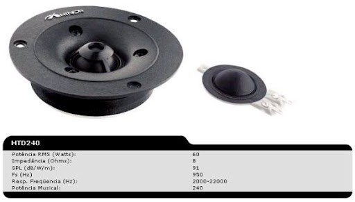

Tweeter:
como nunca ouvi um ST fenólico aceitável, e a potencia é light penso em usar o Hinor domo de seda ou o Gambim domo de seda, são TW com um timbre mto gostoso, o hinor precisa de uns ajustes no baffle e possivelmetne uma zobel, mas é coisinha simples e primariamente perfeccionismo desnecessário

mas e ai? TW, oq usar? os de domo dão conta do recado (são de 60WRMS, mas com corte alto dá pra puxar razoavelmente mais, e eu gosto mto do timbre, como vou usar em casa pra musica e filmes talvez seja uma boa pra ficar mais mixto mesmo...)

E O TWEETER????? o que eu faço????????? vou de domo ou mando ST????
Paulo Duto? Guto? Sandro Café? Cade a galera das PAs????
alguem tem sugestão de Tweeter?????????
vlw!
pega tw selenium que naum tem erro, o importante eh utilizar um divisor de frenquencia e naum somente corte com capacitor
eu ja utilizei tw st200 selenium com divisor e ficou muito nitido o som sem chiado nenhum, era simples mas ficou com muita qualidade
eh uma alternativa barata, so que de uma marca conceituada
ou se tiver um pouco mais de verba usa selenium st 304 pra distancias maiores ou st 324 pra ambientes mais amplos, que o resultado eh muito bom!
