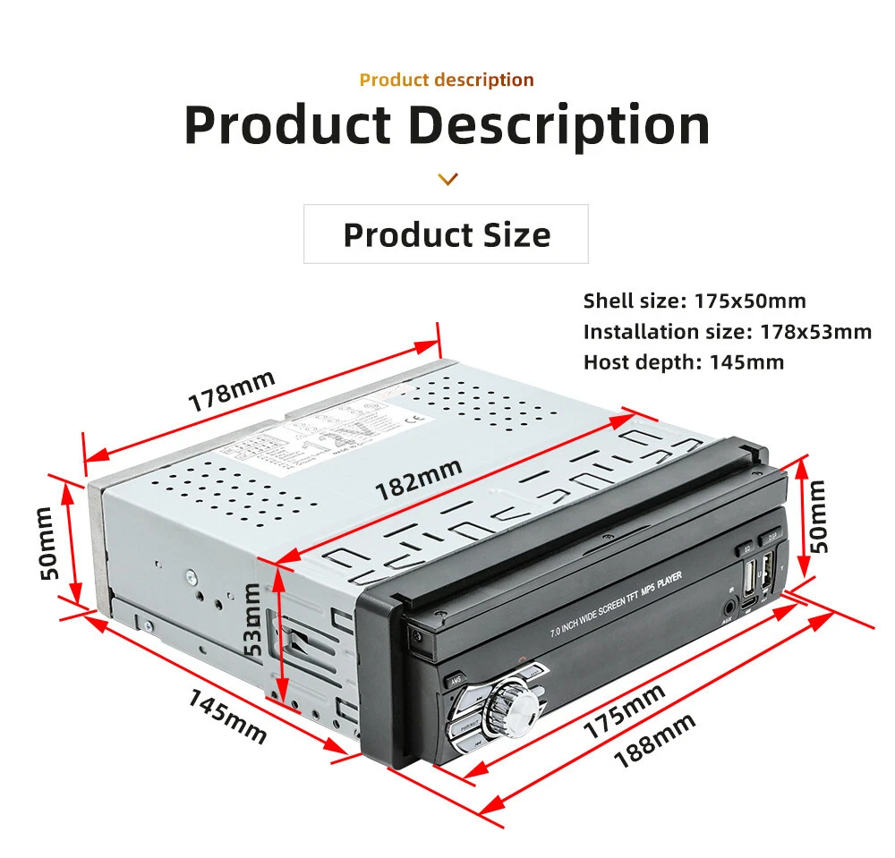

Tenho preferência por uma multimídia pois uso GPS e spotify com frequência. Falaram que o Etios precisa ser "chassi curto" pra colocar a multimídia da Pioneer e nem sei o que isso significa.
25 minutes ago, helderz said:
"chassi curto"
Chassi normal (comprimento padrao desde 19xx) 145 de fundura, tinha que caber um CD
1 Din Car Stereo Radio Retractable Screen Head Unit For Carplay ...
Chassi curto (algumas novas midias sem CD) 55mm eh so um exemplo
ESSGOO 1 Din Car Radio Bluetooth Car Stereo LED Screen FM Aux ...
