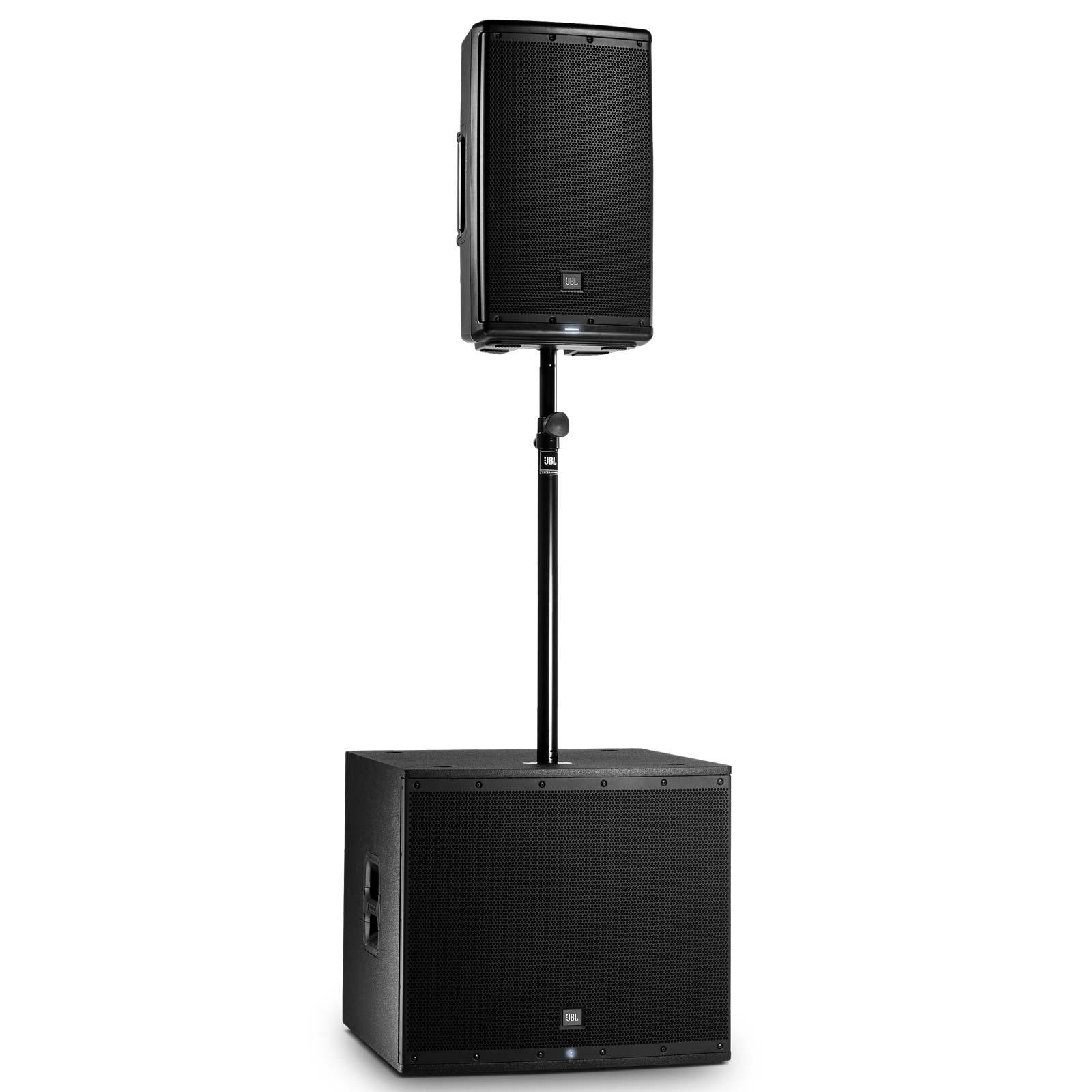

Então vou fazer uma caixa única com td com rodinhas e alça pq vai ser móvel pra levar pro xurras e dentro de casa tenha mobilidade, to meio  indeciso por causa do peso, falante de 18 mais o restante ficaria um peso absurdo, tem um camarada querendo me passar um woofer da keybass de 15 300 rms 8ohms para som profissional mais sei lá nunca ouvi ou optaria por um falante de 15 que toque misto com esses itens que tenho acima, sub800 aqui depois que tive problemas com a over não consigo mais aquele preço bacana somente preço de mercado mesmo, mais já vi uns woofers de 15 e 18 num preço legal no mercado livre, vi tb os novos street bass de 15 achei interessante tb.
Então faz uma caixa separada pro grave e pra alta! Inclusive se fizer o som numa "pegada" profissional, dá pra alugar pra festinhas!
Chove de pedido pra me alugar som pra 50~150 pessoas, só que pra mim não compensa levar 10k em som pra lucrar 150~300 conto!
FAz algo nessa pegada:

A caixa vai ser nesse estilo, hj eu decidi vou colocar woofer de 15 mesmo vai ser menos peso pra carregar e a caixa menor, gostei dessa caixa ai que tu fez, agora será que essa fonte de 120 da taramps segura o os dois sd d boa sem bateria?
Faz como falei, que se tocar bem e ficar bonitinha, vc aluga FACIL
