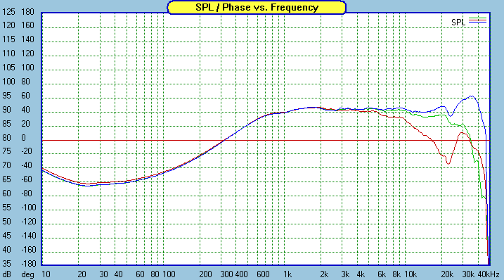

Pessoal, vou usar um par de tweeter Vifa XT25TG30-04 no lugar dos originais do kit Focal, minha dúvida é: Preciso instalar ele virados somente pra mim ou posso deixar cruzando no console central?

DEVE instalar um virado PRA CADA ORELHA tua
não pro meio da tua cabeça, PRA DENTRO DA TUA ORELHA
essa linha XT da Vifa é muito boa, mas peca por ser extremamente direcional, tirando isso, toca lindamente pelo custo envolvido

Mas isso não acaba implicando numa qualidade pior de "palco" pra que está sentado no banco do passageiro?
Na verdade eu fiz a pergunta por ter TOC e ficaria meio complicado a estadia dentro do carro com os tweeters "tortos" pasmafaute
sim, quem está no banco do passageiro perde por completo o palco
mas este tipo de comprometimento deve ser pensado em nível de projeto, não de execução!
tweeters muito direcionas tem vantagens e desvantagens
vantagem: adeus reflexões, tu vai ouvir ELE, praticamente nenhum envolvimento do som dele com o habitáculos (principalmente vidros), o que melhora muito o foco e definição
desvantagem: acho que já percebeu...
olha aqui a curva de resposta do tweeter
aqui a medição feita pela Zaph Audio em 0, 15 e 30 graus
coloca eles ON ORELHAXIS pra ti, depois vai virando eles e identifica qual abertura tu deu pra ficar como tu gostaria
se tu conseguir manter dentro desses 15° acho que rola, mais que isso já prejudica muito a resposta, sério, muito mesmo, a ponto de sentir o tweeter morrer por completo no top end
uma variação de 6dB o ouvido já tem muita dificuldade de perceber, algumas literaturas dizem que psicoacusticamente não se percebe uma diferença de sinal de -6dB em relação a outro, ou seja, quando tiver um som tocando lá pelos 15kHz, tu já não está mais percebendo ele
dependendo de como
claro que isso é um ponto de partida, a tua altura e posição do banco vão causar uma variação bem grande nisso tudo, pode dar muito certo e pode dar muito errado
espero que dê muito certo!

Encomendei suportes para os Vifa com o Vinícius_MB, acho que assim ficará mais fácil e pratico de acertar o direcionamento deles. Eu também espero que dê muito certo!
