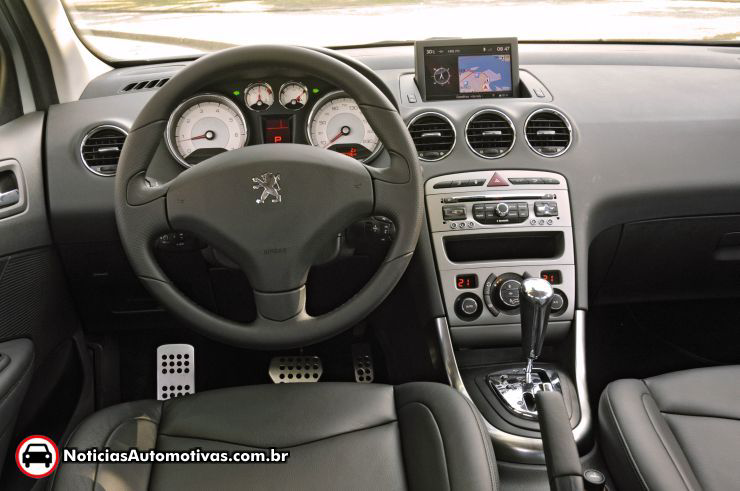

Vou estudar com carinho, porém os paineis dos carros são bem diferentes. O meu é mais alto e pontudo enquanto o Peugeot é plano e arredondado.
Estou vendo alí até uma baixa que vai ajudar a deixar o tw mais discreto! ;)
Vou estudar bem esta opção!!
É bom que fica discreto, mas isso não é um problema, como já disse, pois é MUITO raro eu parar na rua aqui... Já viu argentino estacionando??? :banghead :banghead
