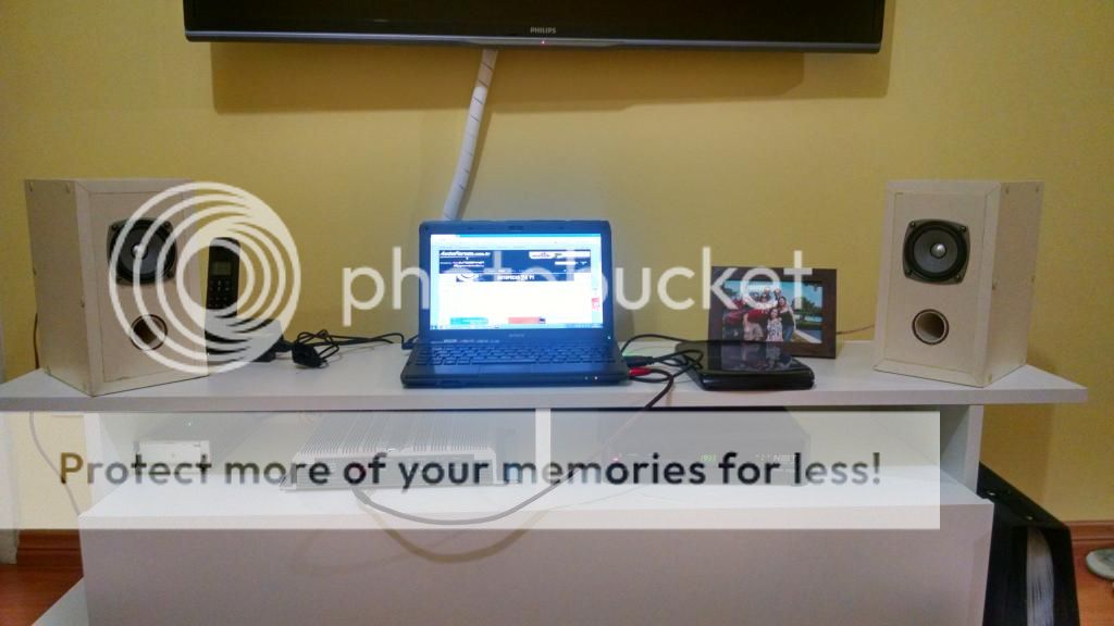

Atualizando o tópico... agora que os falantes estão amaciados e achei o direcionamento pra eles estou gostando ainda mais deles... A definição do palco melhorou muito, culpa do direcionamento. O palco não é tão profundo nem tão largo, mas acho que vai subir bastante do que está no carro e mudar a variação de palco que está agora, definido melhor os instrumentos
Foto de como está no momento:
O centro do palco fica bem na tela do computador... Absolutamente não parece que as caixas estão ali... Se mantiver assim no carro vai ser felomenal...

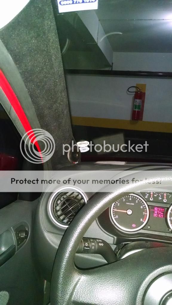

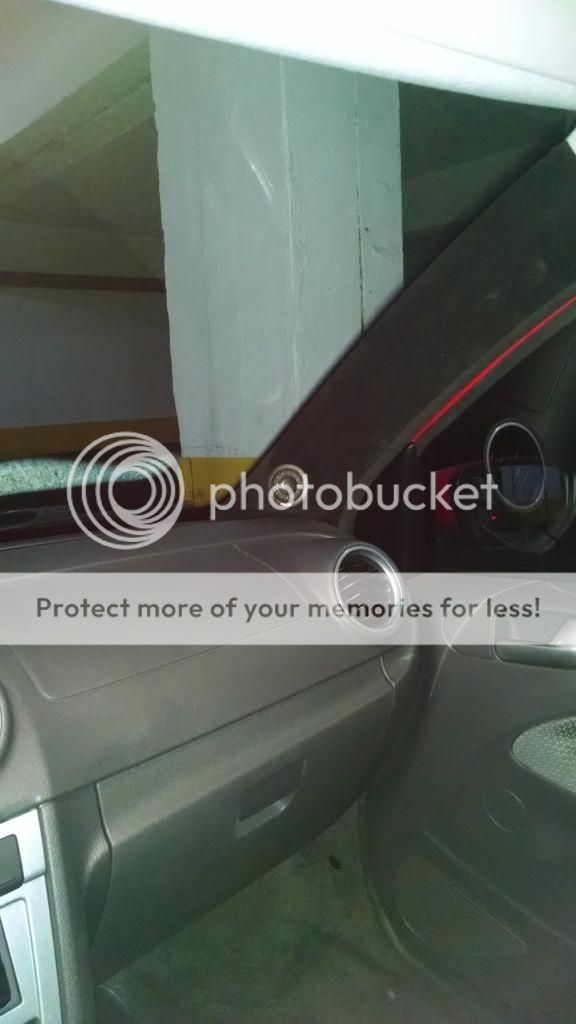

Agora temos colunas direcionadas, off axis, pros tweeters - by Hertz Audio.

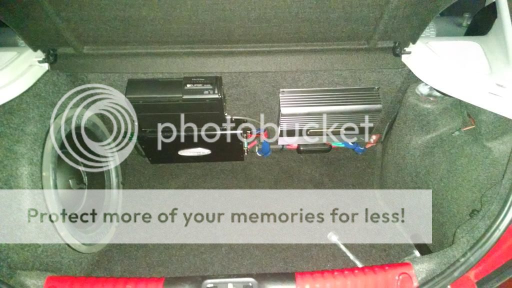

E o sistema está em 3 way, com os tweeters ligados no DLS A2, Midbass ligados no KS300.4 e o sub em bridge no KS300.4.

E a disqueteira da Eclipse foi instalada. Porém, ela veio sem o cabo de energia, então ainda não está funcionando... :banghead
Encontrei o conector, fui até a Santa efigenia, comprei o conector, e quando eu cheguei em casa vi que o cara da loja esqueceu de colocar os contatos do conector dentro do pacote :banghead :banghead :banghead :banghead :banghead, então agora vou ter que arranjar um dia pra voltar lá e pegar os contatos...

Os fulls ficaram em casa, não consegui convencer a patroa que eu ia tirar eles de lá... Pqp, que imagem eles têm... Agora preciso de um bom par de woofers pra fazer as caixas 2 vias pra tocar com eles... E a coluna ia ficar muito grande com eles, essas ficaram quase stealth... No fim das contas, o set ficou quase igual seu antigo, mesmo sem planejar....

Ficaram na sala, dando um up no som da tv. Nessa caixa não tem como tirar mto grave deles não, até o médio grave responde legal, estou complementando com um sub de 8 cortado alto pra ter algum grave, mas sem palco.
A grande graça é a imagem que esses fulls formam, quando der pra reformar o escritório, elas vão pra lá e vão ganhar novas caixas.
