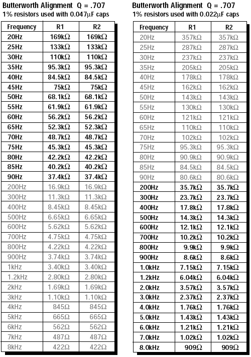

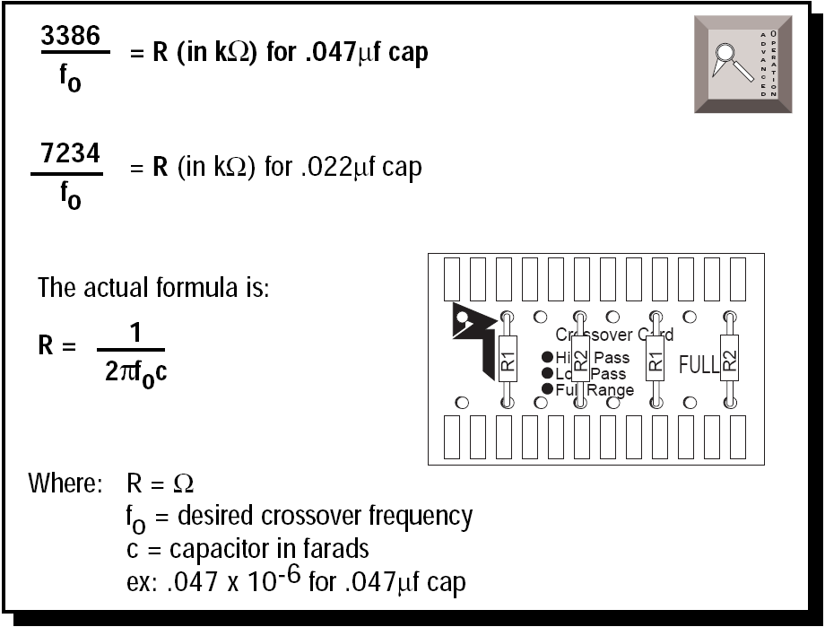

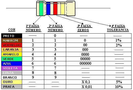

Pra te ajudar segue o código de cores de um resistor
A formula para calcular a troca do resistor
E a tabela com alguns valores referência
Espero que ajude!
