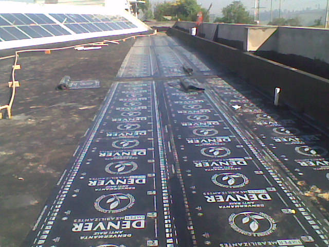

Vou comprar 1m² e testar.
Ela é bem mais barata que a de aluminio, segredo é o mesmo: Esquenta, passa o prime pra fixar melhor e já era...
Eu achava que aquela camada de alumínio tinha alguma utilidade.
esta parte onde está a logomarca é o que?
Polipropileno se não me engano.
Mas é a base de asfalto ? Se for sei não, o problema do descolamento persiste em caso de muito calor.
De jeito nenhum, gente. Quanto mais calor, mais essa meleca gruda.
To falando depois de instalado, quando pega muito sol no carro e a cola amolece...
Pra fazer a instalação é verdade, quanto mais calor mais ela gruda mesmo.
O que acontece é que, depois de um tempo, a cola desgruda, e o grude fica por conta do próprio piche, se não descolar nesse processo, não descola mais, se vc quiser tirar, vai ter que tirar a tinta junto.
Por isso vale a pena esquentar na hora de instalar, pra fazer o piche grudar e vc nunca mais ter problemas. As poucar partes que descolou do meu carro, poi pq a manta tava muito dura (manta Vedacity, muito dura). Onde apliquei Viapol, que é bem molinha, não descolou de jeito algum, pq ela já vem meio melecada, já gruda no piche.
As minhas eu deixei no sol antes de aplicar... deixava elas cortadas no sol e ia colando...
Só que é inverno né... to muito preocupado, nem to batendo a porta com medo dessa mer** desgrudar. Final de semana vou abrir pra ver como está.

Fui numa loja de impermeabilizantes e vi a manta Denver 3mm comum, sem ter alumínio...
É que nunca vi ninguém usando, a função é apenas dar uma rigidez na lata, depois vou mandar feltro por cima.
Feltro em região q tem contato com água não é recomendável pois ele vai encharcar.
feltro não se usa dentro da porta nem a pau
é pedir pra virar um bolo sabor mofo do pântano maldito
isso se usa somente no cartão (forração) da porta

Essa que é minha duvida, se desgruda com o tempo, deixarei ela no sol um tempo e depois mando soprador nela, fazer com capricho mesmo.
Lava bem o teto com desengordurante e querosene, depois manda o prime pra melhor fixação.
A questão é sobre se aquela camada de alumínio influencia em algo... ou se posso mandar a de polipropileno
O Alumínio tem utilidade, mas duvido que esse papel alumínio das mantas de construção civil façam alguma diferença.
Resumindo, pode usar sem ele mesmo.
O alumínio só ajuda se estiver para fora, refletindo a radiação. Já o betume faz o isolamento térmico e acustico, mesmo dentro da chapa.

ESQUEÇA isso.
Isso é manta asfáltica usada em impermeabilização. A aplicação dela é da seguinte forma:
Você prepara a superfície como primer, derrete asfalto (sim, derrete na caldeira) e cola a manta na superfície imprimada com o asfalto. Eu já tentei derreter essa bagaça com soprador térmico, com maçarico, e é mais fácil vc derreter a chapa do carro do que a manta. Isso não serve pra ambiente automotivo.
ESQUEÇA isso.
