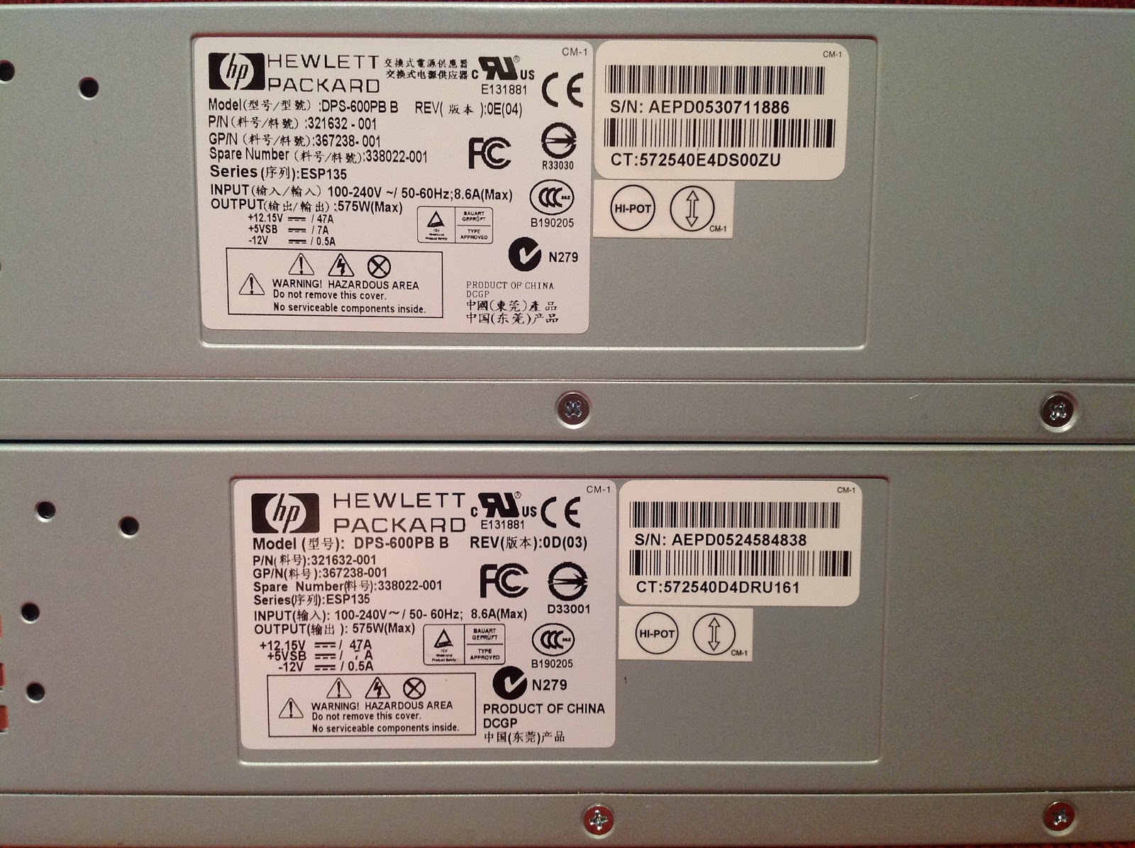

tenho fonte 47a pra alimentar, e ainda tem como modificar ela pra dar mais...
Se voce pesquisar, da pra fazer muita coisa com essas fontes...
comprei uma por mizeros 90 reais...
e elas nao mentem na potencia...
se voce pesquisar na net acha muita adaptaçao delas... dexar ela dando 13,8v aumentar a corrente...
da pra por varias em paralelo e em serie caso queira 24v ...
outras voce pagaria uns 350...

Jott257, onde consigo essas fontes por este preço? Tenho uma Braview atx modificada aqui mas só consigo teóricos 30A.
Editado por Mano Léo
Com essa fonte eu iria de bbuster 1600gl, ótimo cxb!!!
ele e bom porem a brid so da 200w o sub e de 350w, queria pelomenos 300w...
tu compra fonte de servidor procura pelo ml...
tem ate de 60a ou mais... da pra ligar 2 em series elas tem fio pra compartilhar corrente e dar pra ligar as 2...
Procurei mas as que achei estavam muito caras ou bem usadas e bem surradas.

ta ai cara... fonte de praticamente 60a
por 110 reais...
http://produto.merca...-700eb-700w-_JM
procura na net que deve ter tuto ensinando como modificar ela pra dar 13,8v
