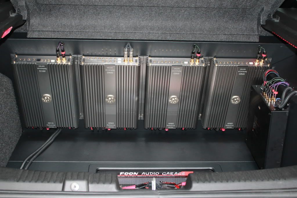

Depois posto fotos da mala nova, com o upgrade de amplificadores.

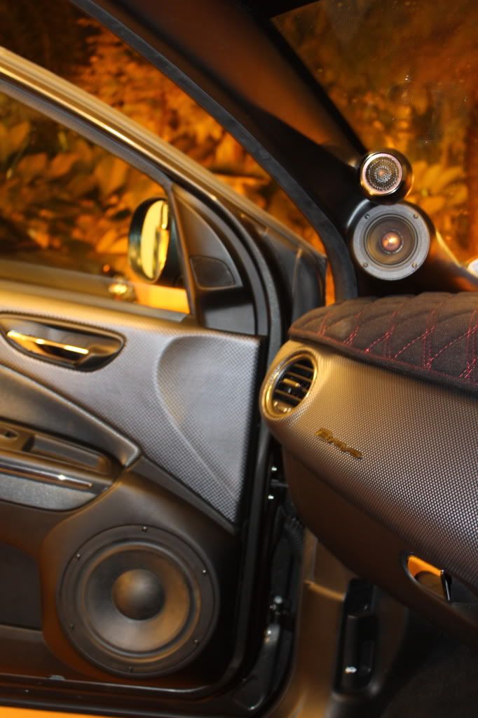

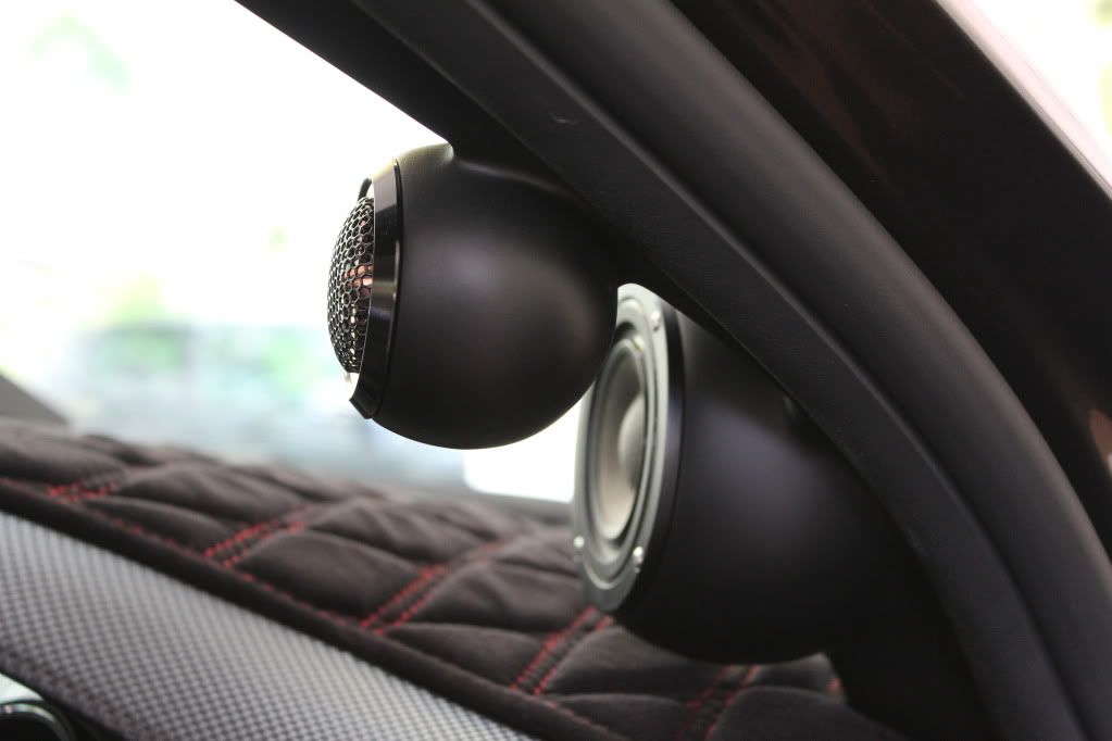

Gostei muito da estética do front stage: door pod e colunas muito bem feitas! Cara de Hi Fi mesmo...

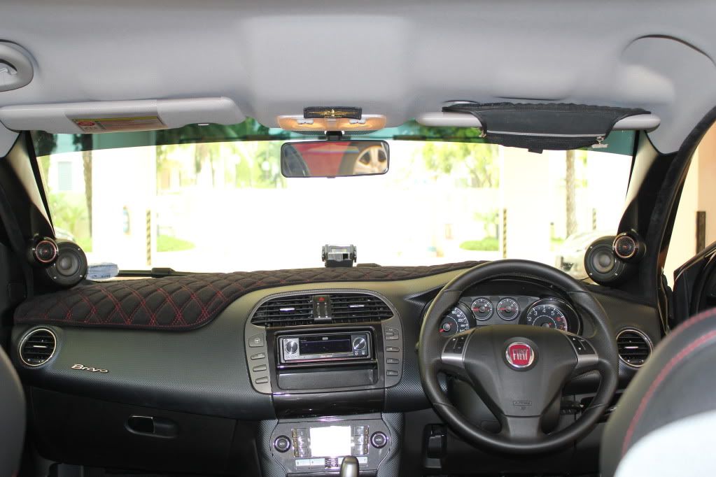

Pra que serve este tapete em cima do painél? gostaria de ver o acabamento sem ele.
Trocar o adesivo do volante para dizer que é Abarth, tá forçando a barra.
Editado por rjrmotta
se o cara chegou no nível e colocar um tapete sobre o painel pra diminuir reflexões, deve tocar muito este set aí

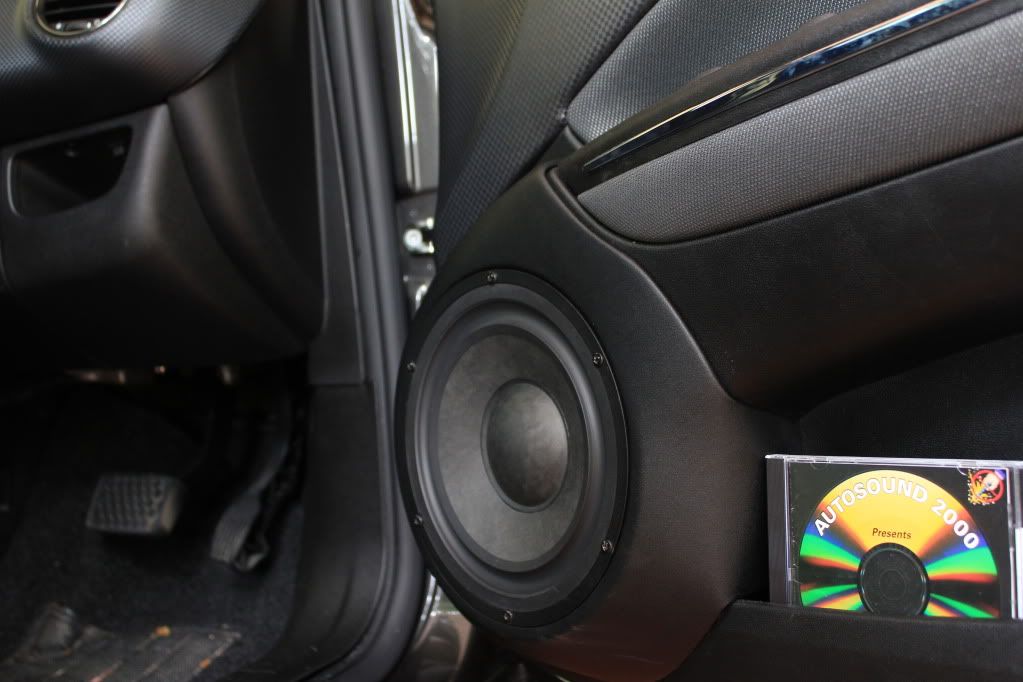

Que midbass é esse Diogo?
Hybrid Audio Legatia L8.
Hybrid Audio Legatia L4SE e Hybrid Audio Legatia L1 PRO R2 na coluna.

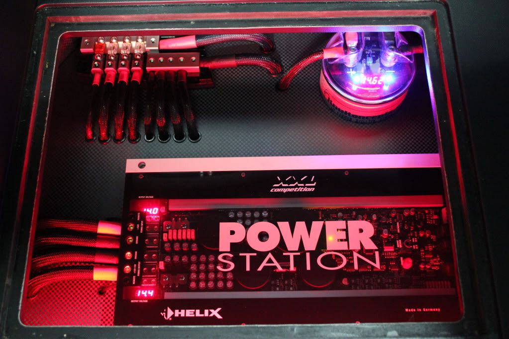

Diogo, que que voce tem a dizer sobre essa Power Station? Nunca vi aqui pelo BR, já vi algumas vezes lá fora e pela proposta parece bem interessante.

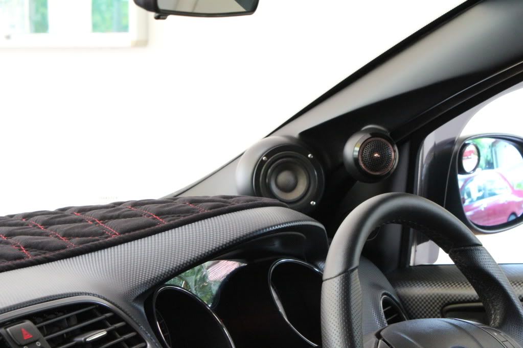

Ha algum calculo para o carpete?
Abracos
Existe sim... Deve levar em conta o coeficiente de absorção do material (por isso fibra absorve, vidro/plástico/metal reflete), e tem comportamento absorvente até frequências cujo 1/4 do comprimento de onda é menor ou igual a espessura do material. Isso de uma maneira simplificada. Mudando o formato da superfície ocorrem efeitos diferentes, por exemplo.
Mas se você não fizer conta nenhuma e jogar um toalha em cima do painel já tem diferença. Esse cálculo serve mais para ambiente residencial, onde você pode escolher um monte de material e espessuras maiores, difusores.

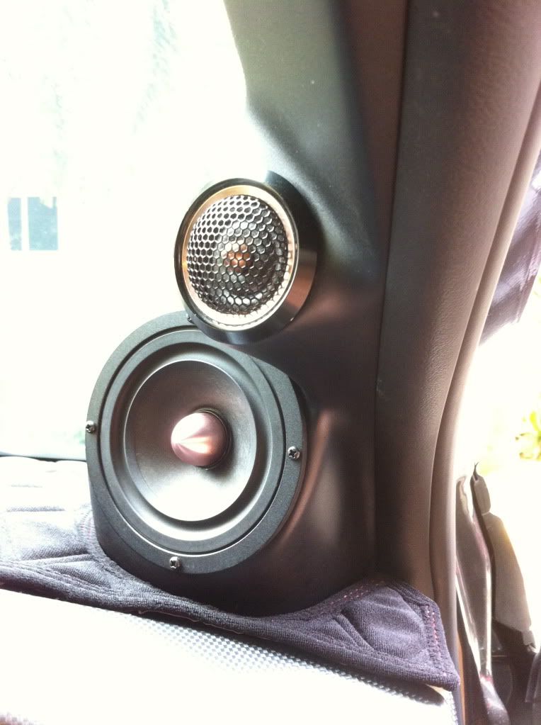

Gostei bastante do projeto, achei bem legal! Mas não sei porque mudou o formato das colunas.
Po, acho que vou encomendar para meu carro para fazer uns testes.
Para som de casa eu sei que tem calculo e ateh software que faz o calculo. Para carro, pelo formato do painel, achei que teria algo.
Abracos
Gutows, sério, estende uma toalha felpuda sobre o painel. Já da para ter um noção boa da diferença.

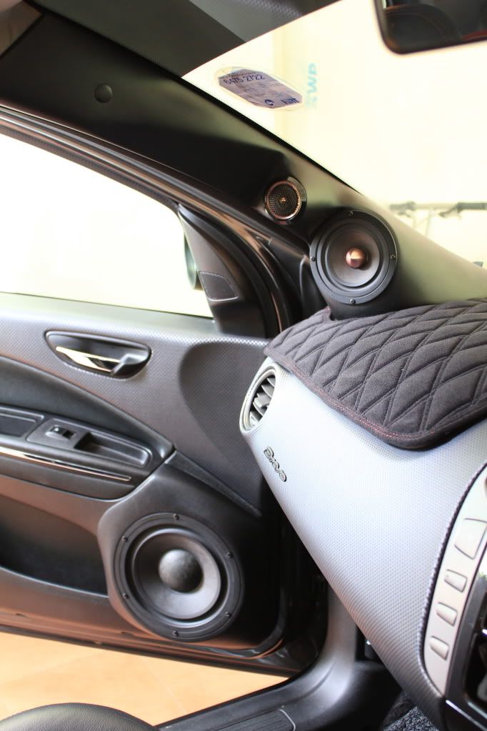

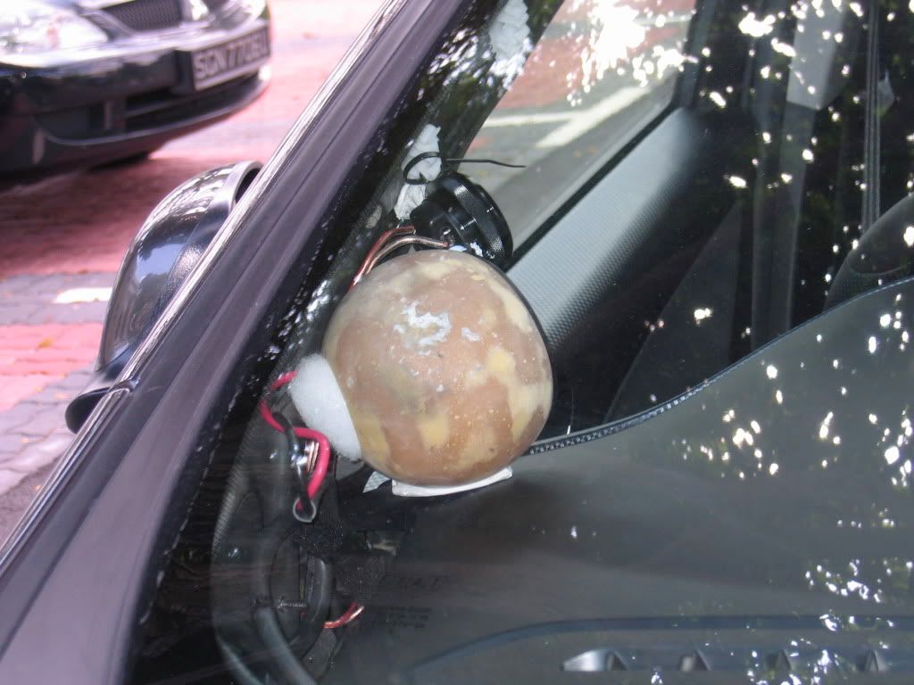

gostei mais dos tweeters com as bolas...
anaconda, arrumar umas dessas pra mim. :rolleyes:
Também gostei mais com as bolinhas
teve algum motivo funcional (litragem, direcionamento, etc) ou foi só estética?
Acho que teve que fazer assim porqur mudou para o L4SE. Antes ele usava um midrange menor, o L3.
Se está se referindo as esferas, difração.
esfera não é o melhor formato...
se o projeto realmente foi feito tão "calculisticamente" assim, se fosse realmente em função disso, a opção seria outra e não uma esfera como caixa pros falantes
EDIT
falei bobagem
é o melhor sim
mas não o mais usual
http://audiolist.org/forum/kb.php?mode=article&k=18
Sim, é bom por um lado, mas nem sempre é o melhor.
Perde-se em baixas frequências, em altas ganha-se. A melhor caixa é sempre a mais adequada à via em questão.
