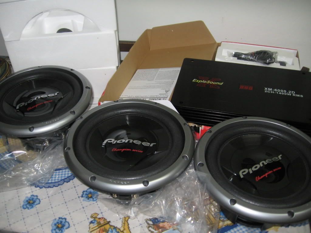

Essa semana resolvi quebrar o meu porquinho e me aventurei no Paraguai para buscar uns brinquedos novos com meu parceria...
Pensei muito em usar 2 Excursion de 15 depois pelas simulações eu estava pendendo para usar 2 308D4 mesmo que estavam se saindo melhor mas por último acabei seguindo o conselho do guru dos Pioneer, sim o Ernany! Acabei pegando três subs mesmo para dar um upgrade no meu som. Minha velha adorou a ideia quando me viu chegando em casa cheio de subs de baixo do braço e faceiro igual guri de calça nova né :rolleyes:
TU N TA PENSANDO EM COLOCA MAIS TUDO ISSO AI NO CARRO?!?!?! :banghead
- Mas pq n mae? :unsure:
O Amplificador sempre foi esse mesmo que eu pretendia pela potência, acabamento e principalmente o custo, mas vamos ao que interessa!
Gostaria de pedir sugestão quanto a parte de voz do set. O objetivo é ouvir som interno mesmo como estou fazendo com o meu atual power one + UXP12, MAS... eventualmente abrir a mala do carro e curtir um som pra fora numa festinha, churrasco, etc...

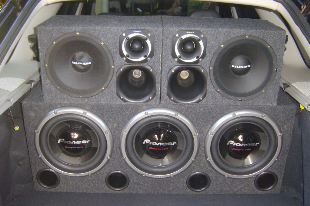

Ae galera fiz uma separação de leve aqui no tópico original para postar alguma coisa sobre o mini trio que montei agora para o carnaval.
Eu sempre usei só a caixa com os subs, 2 vias e os triaxiais atras, porém a voz pra fora era muito precária, o que eu fiz foi montar umas caixinhas com woofer, drive e super tweeter que no caso optei pelo 10PW3 e D250x, ambos da Selenium e os ST da Hinor modelo 5HI300.
Aqui vai uma foto de como ficou o visual, apesar de 100% caseiro o mini trio, gosto de deixar direitinho até porque o carro é da família e para evitar danos nos equipamentos, fiz o possível pra deixar boa a instalação. (lembrando que geralmente o sistema é de subgraves mesmo, só coloco as caixas ali quando resolvo fazer uma zueira pra fora do carro mesmo)
Eis a dita cuja:
As minhas impressões talvez ajudem mais gente, ficou satisfatório o resultado, melhor que eu esperava inclusive. Abrindo o som e dando um gás no volume da pra se ouvir de muito longe e bem claro. Eu nunca tinha ouvido um trio que preste pra ser sincero pois aqui geralmente galera só joga os subs e algumas corneta na mala, e como prezo pela qualidade do som, ele não ficou nada forte pra abafar os outros, mas ficou bem mais alto que eu esperava e gostei bastante da qualidade.
Só achei que falta um pouco de grave em alguns tipos de música como os axé, forró e outras como foram alguns estilos que toquei no carnaval agora. Os cortes era até 100hz para o sub e encurtei os dutos do projeto inicial para subir um pouco mais a frequência pico da caixa, esta em torno de 55hz no momento.
No mais, os outros estilos de música esta tranquilo do tipo funk, pancadão e outros. Lembrando que usando os subs até 100hz eles tocam MUITO fraco, subir só pra dizer que tem mesmo, meus woofers são para médio grave mas estão fazendo um ótimo papel, deram uma BOA encorpada na voz e de quebra estão dando algum grave já que o corte deles é em 80hz. Se alguém planeja um set simples, indico eles para essa finalidade, achei que tocam alto e claro mesmo com potência baixa, de início até pensei em usar eles direto com super tweeter, mas ai faltaria aquele esparro a mais para fora em algumas ocasiões e mantive a ideia inicial.
Abaixo segue um vídeo pra dar alguma noção de como ficou o som externo. (Não reparem no som que o campeão aqui colocou o dedo no microfone da câmera na hora de filmar)
O grave esta fraco, mas ao menos ta como eu gosto, por enquanto da pra fazer um barulho pra fora com aquele grave do tipo profundo e bem extenso de sub mesmo, eu sempre tive medo de montar algum som com woofer justamente por causa do TUC TUC TUC seco, então por hora posso dizer que ficou bacana.
Acho que é isso, qualquer dúvida ou sugestão estou ai! ;)

Os pioneer são D4 ou D2???
Cara vai tocar bem em...to com dois nesse módulo com apenas 60A de bateria pro carro todo, e vou falar viu...toca fortinho já! O carro treme todo com uma caixa de 50 Lt pra cada sub....
Abraço e boa sorte no set aí!!!
Pois então fera, como descrevi no tópico eles são D2, vou fechar a ligação em 1.33ohms, o amp libera 1400w@1ohm e 1000wrms@2ohms. Acredito que ao usar na impedância que pretendo ele libere na teoria algo em torno de 1250wrms, no momento estou só com 120A de bateria mas o alternador deve dar uma mão, acredito que ele tenha 90A pra cima. Vamos ver que tal fica...
