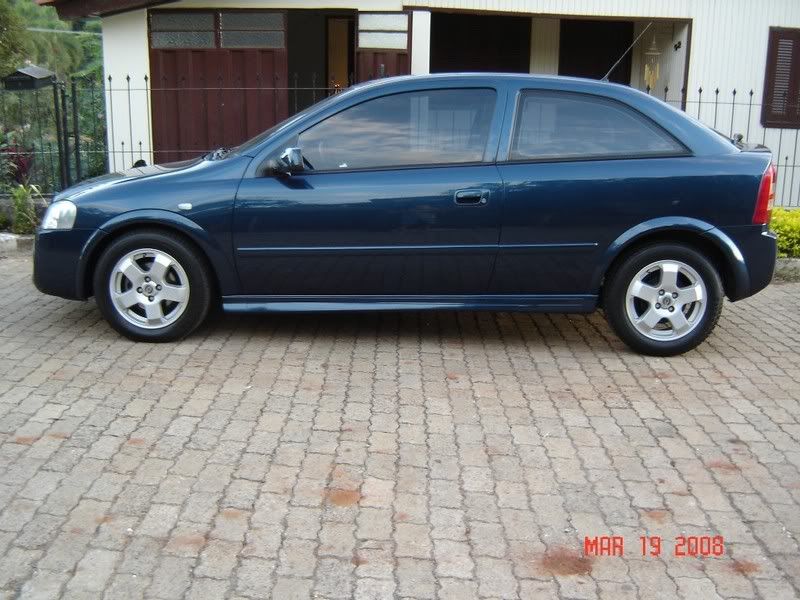

botei foto da caranga ai em cima. Quem sabe eu me arrisque a tentar fazer um acabamento com massa plastica dando uma leve arredondade nos cantos e depois meter uma pintura automotiva da cor do carro ou uma cor que combine. Qria fazer algo diferente e bonito Q num custe mt caro, PQ acho Q agora eu socego e não troco de carro tão cedo. Consegui o carroq ue eu queria.

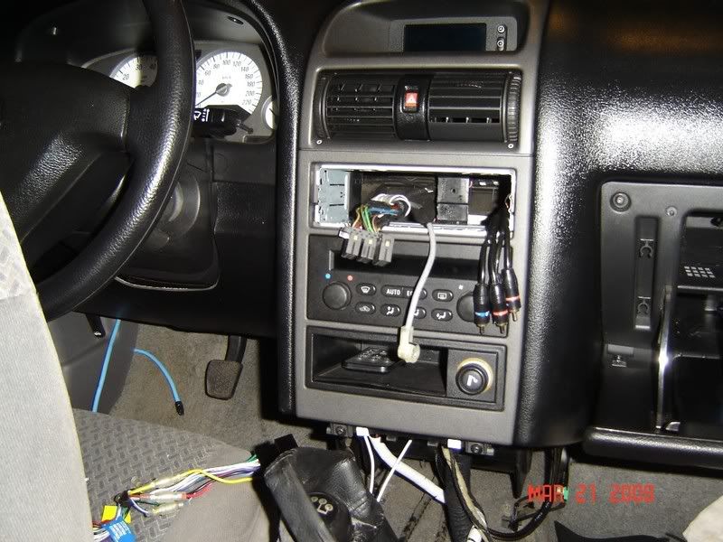

Show de bola. Astra CD. Veio com os falantes originais ja, e não resisti ontem mesmo instalei o radio ja hehehe. mas só nos falantes originais. Uma mer** Q tinha é Q o anta do estalador do ex dono ligou errado a alimentação no chicote do player, onde tava trocado Bateria/ACC(ignição). Ai liguei beleza configurei toda a mer** la e tal. desliguei a chave e foise a configuração. Ai fui ver e tava esse erro, ja liguei direto td e pronto. mas quero trocar o chicote e por um novinho e tal com termoretratil emendas soldadas direitinho pra deixar de gabarito a coisa, Q ta com fios enrolados e cheio de fita isolante hehehe.

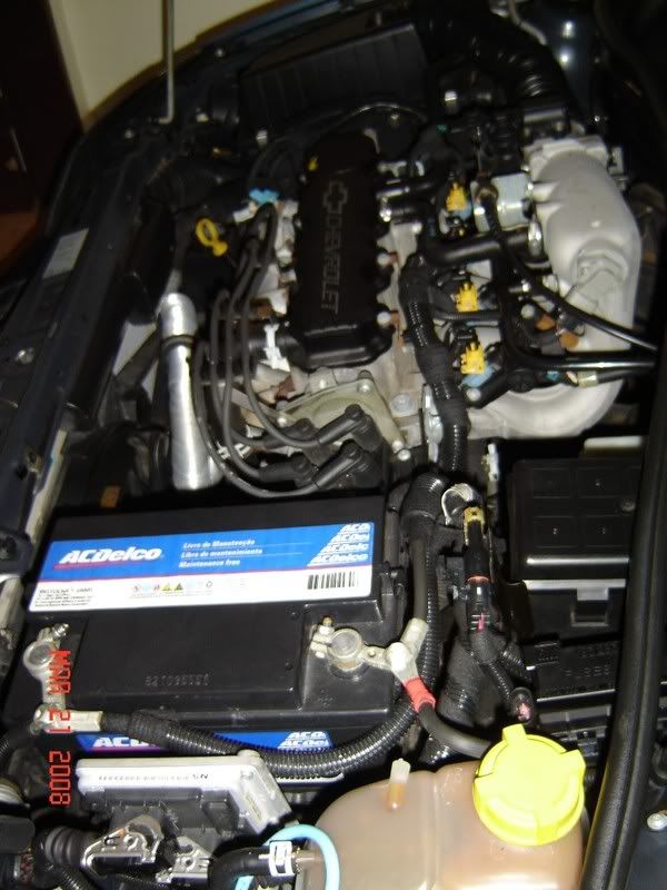

Bateria 70A no cofre

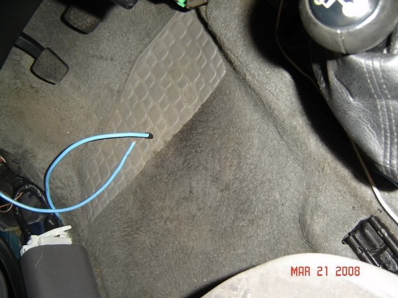

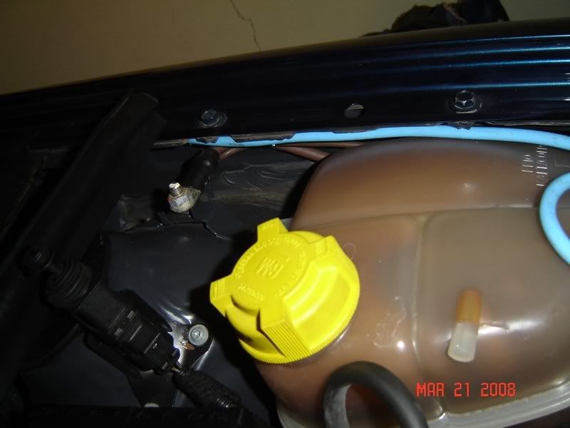

Local de passagem do cabo + 16mm

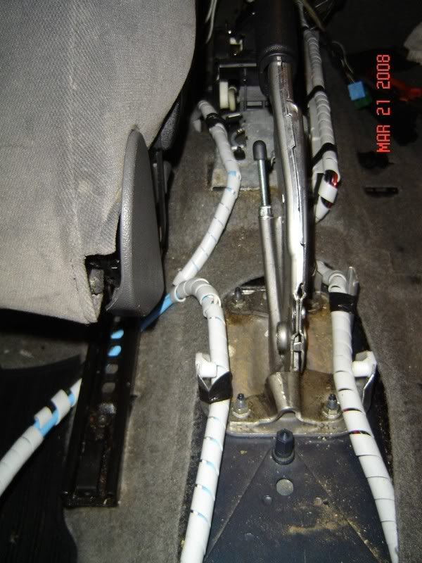

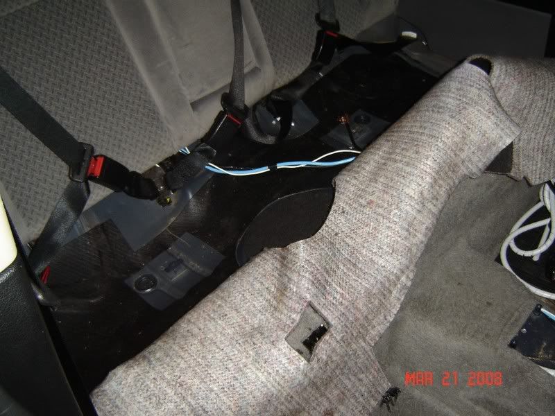

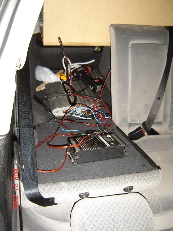

Cabos passando debaixo do banco traseiro

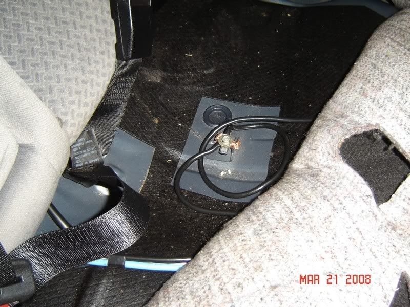

Local onde fiz o - (semana Q vem vou compar os conectores direitinho) [^]

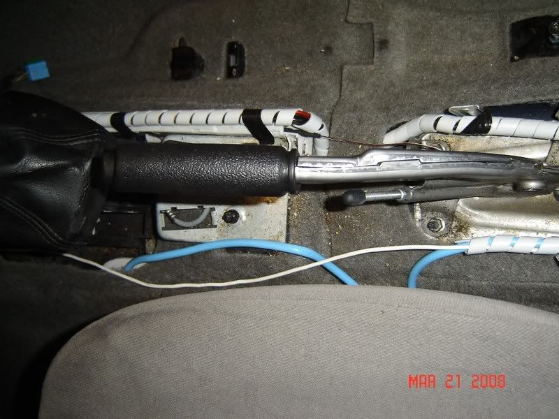

Cabo +, Remote e RCAs pasado no meio do carro, todos enrolados ecom "espaguete plastico"

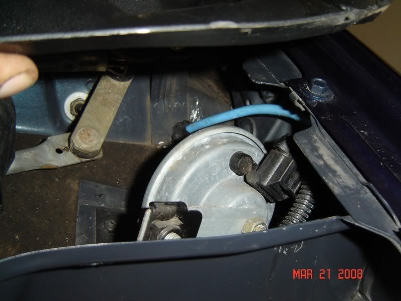

Pontas do cabo +, onde vai um Disjuntor (fixado na parte plastica lateral, para isolar uma bateria da outra.

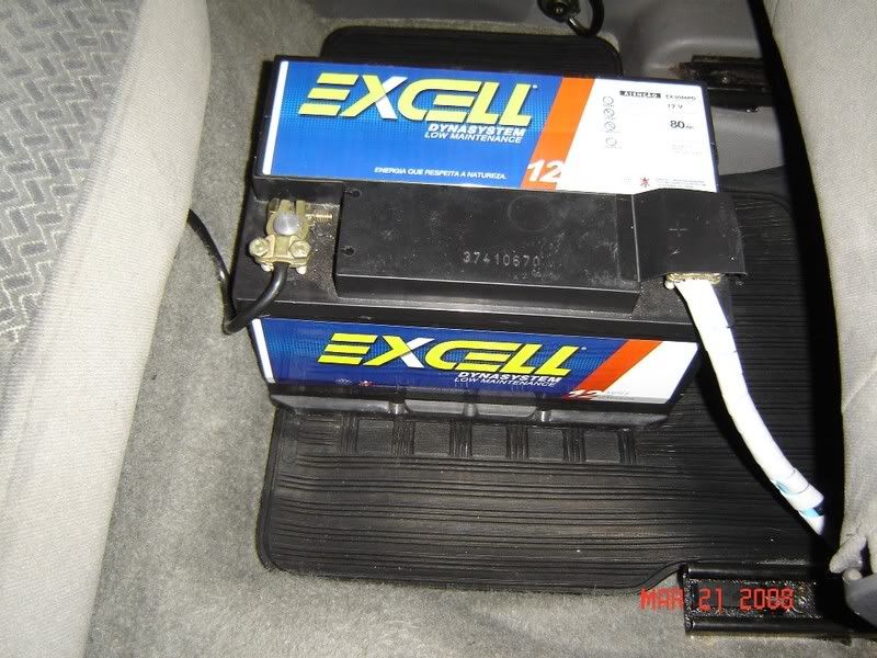

Bateria atraz do banco do motora
Player no lugar (não reparem nos banco num é sugeira, é Q este tecido marca facil se rapar Qlq coisa, amanha vou escovar eles).

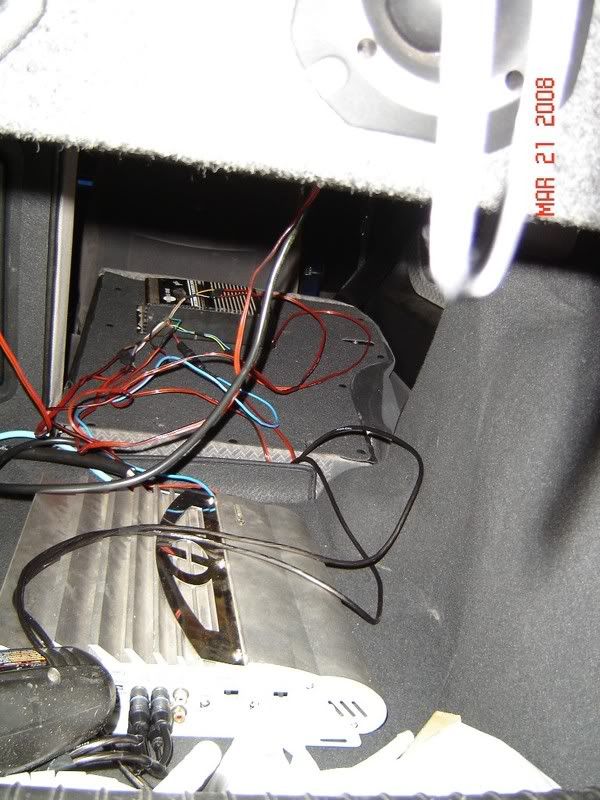

A zona de fios, testando o Booster chulexento pra tocar as cornetas e ST (Fora o xiadinho charope dessa M. de booster, ficou bem legal, e vai ficar por enquanto como o xiado so se ouve em volume mt mas mt baixo ou em pause).

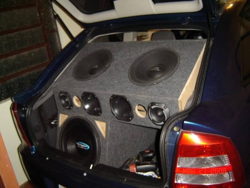

Caixas ja na mala.
