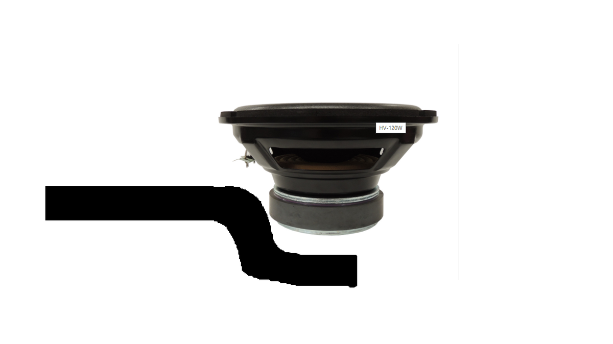

Bom, vamos la... a um tempo tive que vender meu carro para pegar uma caminhonete pequena para trabalho (saveiro cabine estendida) e, consequentemente, o som foi junto. Não aguentei ficar sem som na saveiro e comprei uma caixa com um tormento de 8 polegadas e 200wrms (toca muito o bixinho), mas notei que ele tem soprado MUITO, a ponto de mexer muito um moletom grosso a mais de 20cm de distancia do duto. A caixa dele é o próprio fabricante do grave que faz, ou seja, nas especificações certinhas (ela tem 17 litros com duto de 2'' de 15,5cm. li aqui no forum bastante gente falando em prolongar o duto ou ate mesmo em aumentar o diametro do mesmo, o problema é que, por ser uma caixa pequena e o duto ser na lateral ele está bem proximo do imã do grave, o que impede que eu o aumente.
A minha duvida é, eu posso colocar dois cotovelos de pvc para contornar o grave e, consequentemente, aumentar o tamanho do duto? e isso pode diminuir o sopro do duto?
Eu ate to com o ganho do amplificador quase no minimo pq é horrivel o barulho que esse duto ta fazendo..
segue abaixo um exemplo de como eu quero fazer, o retangulo preto é o duto.

Boa tarde, fui dar uma olhada no duto hoje e vi q ele mede 100mm e a fabrica pede que tenha 155mm, sera q esses 5,5cm que falta esta fazendo soprar esse absurdo? lembrando que a caixa é feita pela propria fabricante do subwoofer. e, caso seja esse o problema (a falta desses 5,5cm no duto) não tem espaço interno na caixa para alogar ele a não ser pelo jeito que eu mostrei na imagem. uma solução que eu vejo agora é tentar prolongar esse duto para fora da caixa..

E, estava pensando aqui tambem, como não estou com muito dinheiro sobrando agora, virou uma opção na minha cabeça aqui pegar essa lateral onde ta o duto e fazer uma nova, com outro duto, só que em uma posição diferente para não ficar com o imã do grave na atrapalhando o fluxo de ar
