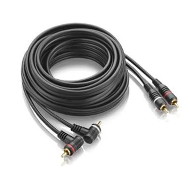

Será que vai para de esquentar os subs? Tô pensando em trocar de RCA tbm pois o que tô usando e daqueles bem simples.
cara a gente ja cantou como regular, n tem misterio mano. se ta esquentando eh q ta fznd cagada, ta forçando demais pow, abaixa ou vai queimar .
outra coisa, n existe configuracao ideal, vai do seu gosto, se vc qr regular com boost, sem boost, com lvl alto, baixo, corte em 63, 80, sl +5 ou +0 tanto faz. tudo é uma gangorra, se sobe ali tem abaxar outro. isso tudo nao importa, oq importa é saber o limite man pra essa tal regulagem !
se vc levar em 10 pessoas pra regular cada uma vai deixa de um jeito porem o resultado final vai ser bem parecido na intensidade do som, vai levar a melhor quem conseguir levar os subs ao limite sem danificar só isso.
