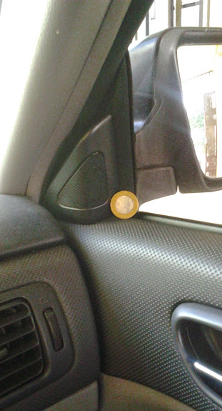

Provavelmente os tweeters não entrarão no local dos originais (amanhã posto foto). Não gosto da ideia de ter eles sobre o painel e tenho lido que costuma ser estridentes..... se eu instalar eles abaixo do porta luvas e da coluna de direção, soluciono o problema ou acabo piorando e perdendo o palco?

Local dos tweeters originais:

Vendo as fotos do seu carro no outro tópico, sugiro pegar um bom 2 vias, um bom coaxial para a traseira e bolar alguma maneira de colocar um sub no lugar do 6x9, quem sabe um bom sub de 8 (questo, JL, nar...) em selada. Isto pensando em alterar o mínimo a originalidade.
