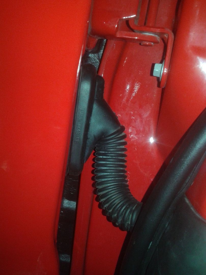

cara... a instalação ta bem legal... to louco pra começar a instalar as coisas do meu kkkk, e a porta passa os fios normalmente ou tem uma tomada ? ainda não abri nada no meu para descobrir isso... um dos maiores pesos na compra dele foi essa porta ser perfeita para instalar som!
É uma borracha corrugada acho que passa um cabo, dois ja tenho dúvidas.

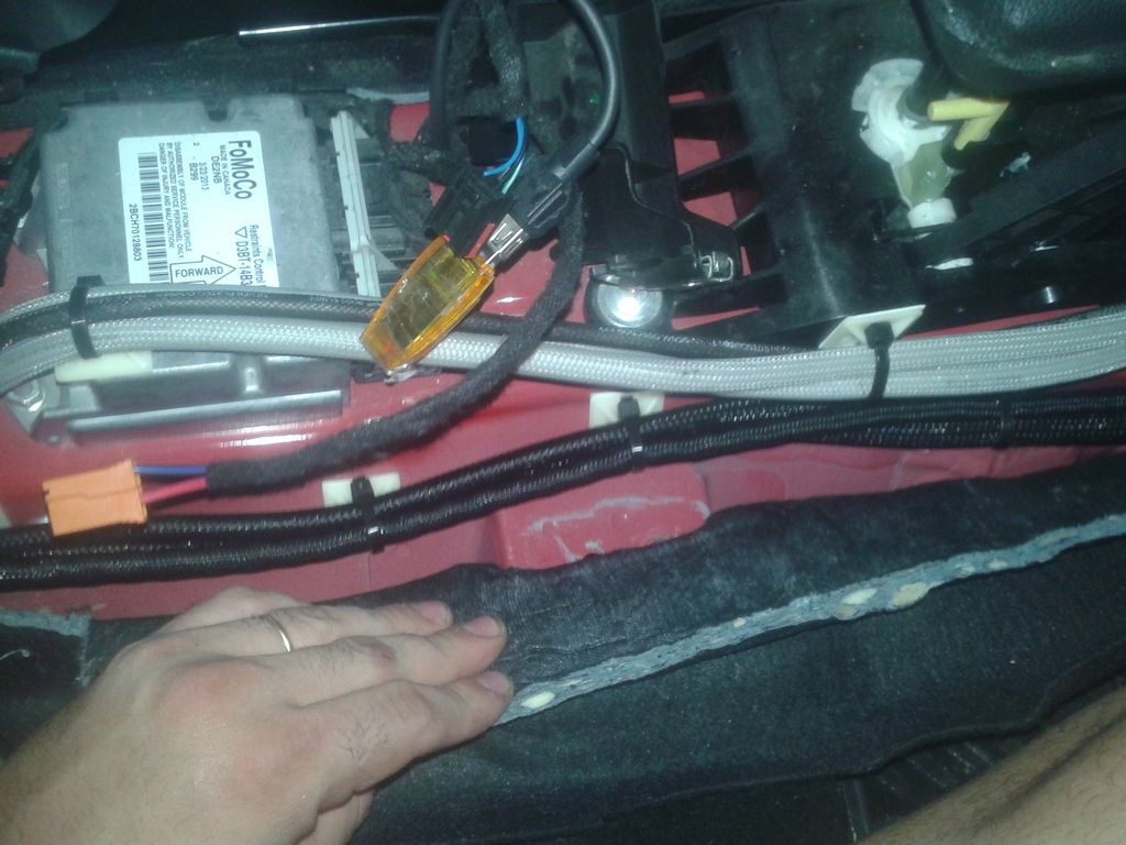

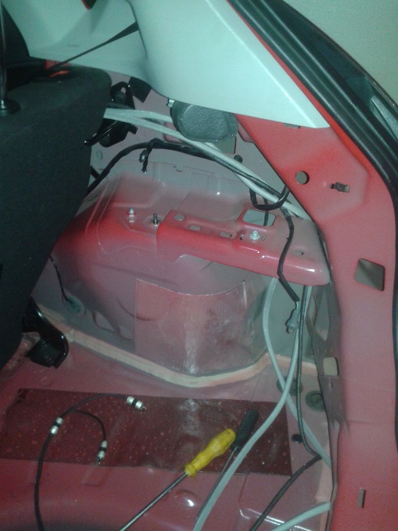

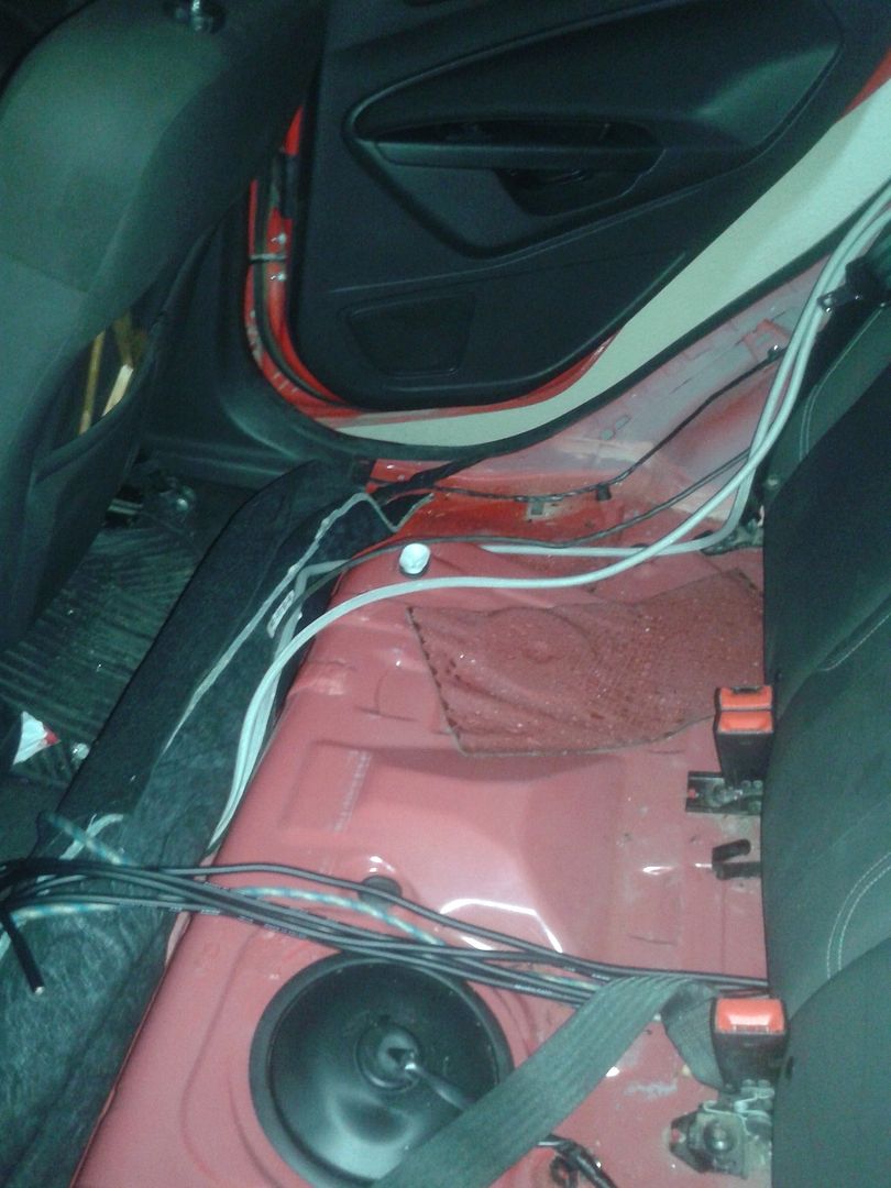

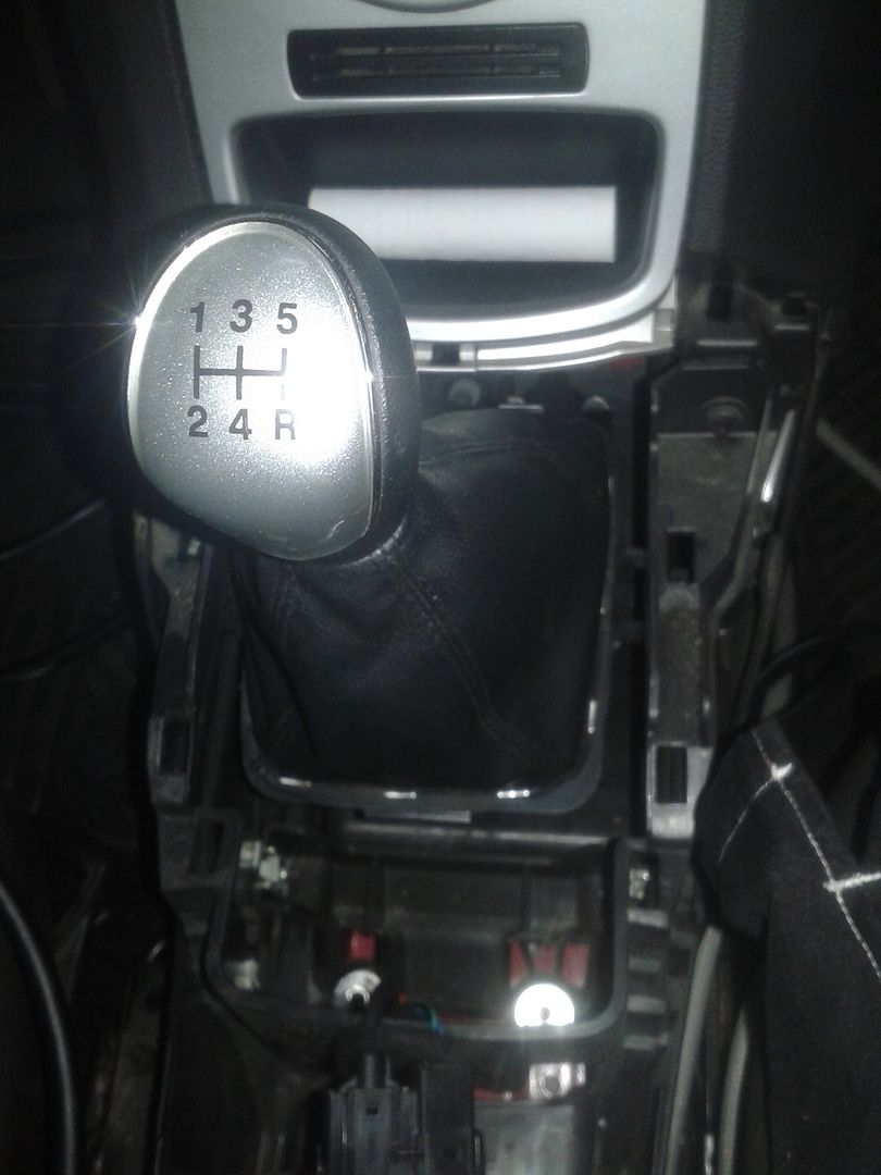

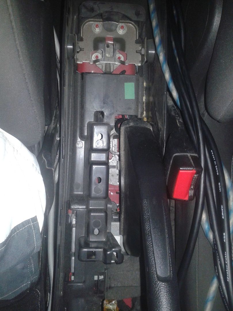

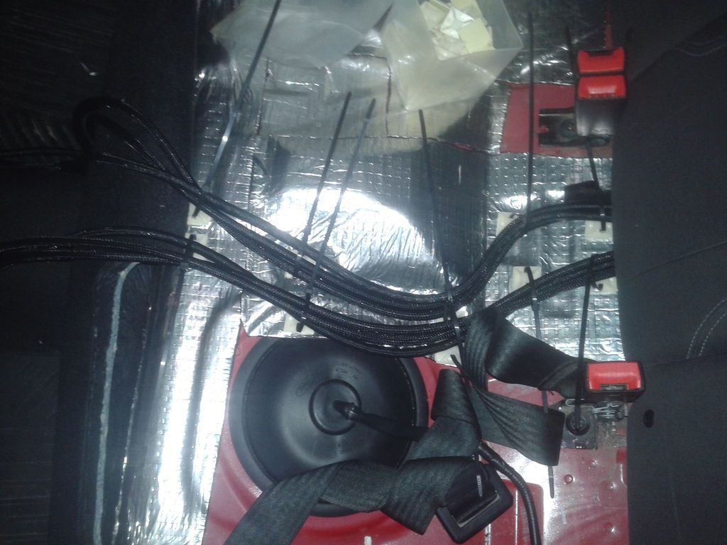

Os cabos RCA's foram passados pelo centro do carro (console), conforme fotos.
Desmontei a lateral direita do PM pra passar o RCA sem deixar sobra.
só vou fixa depois de aplicar a manta.

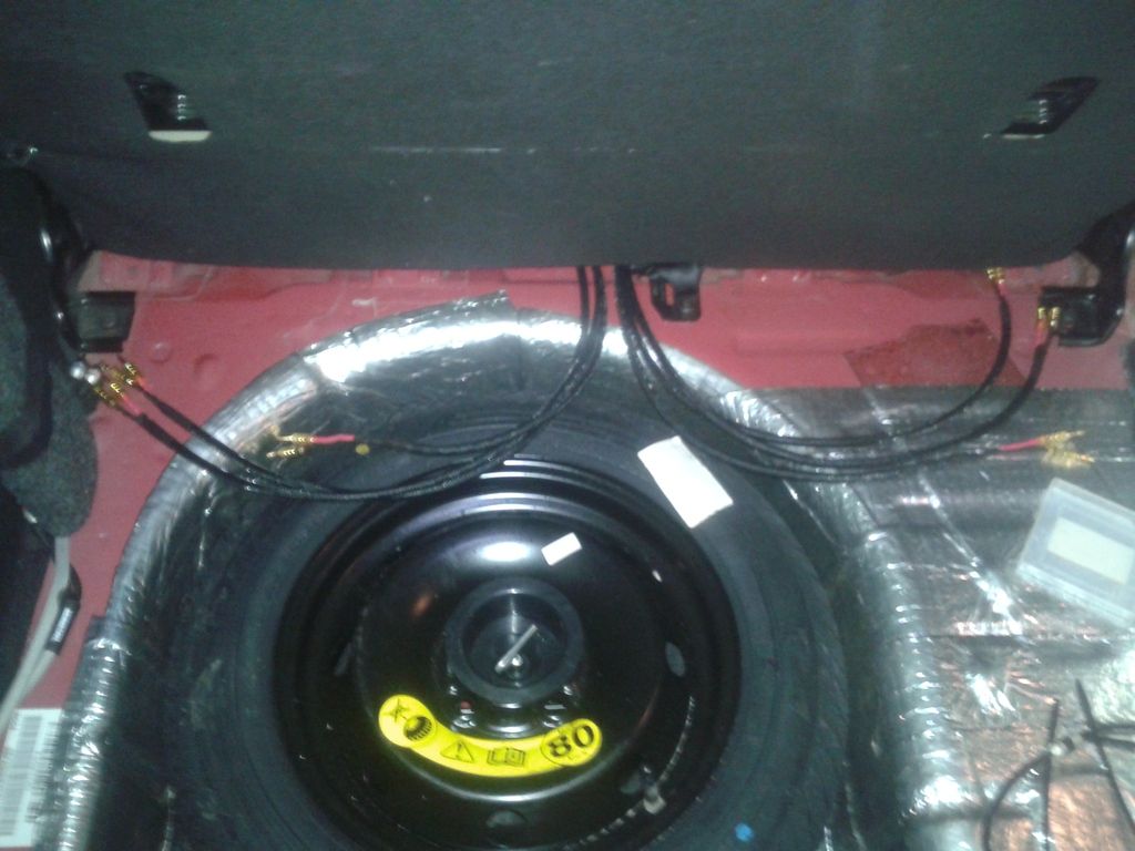

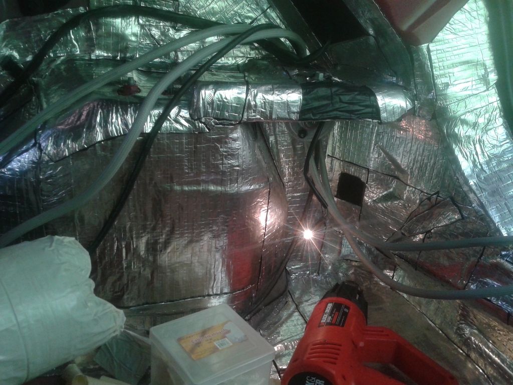

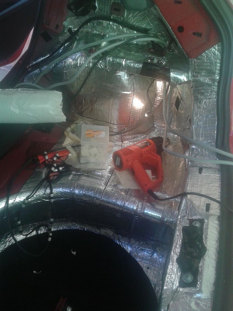

Vamos para a parte do cabeamento geral.

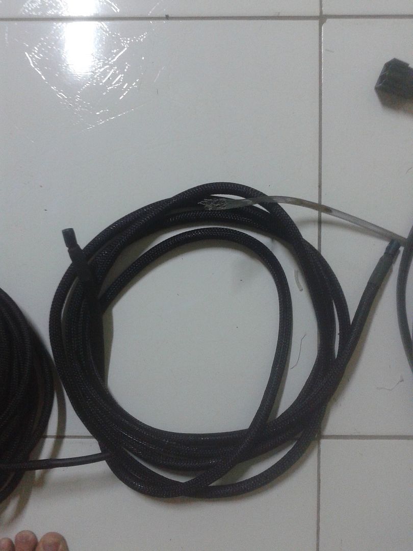

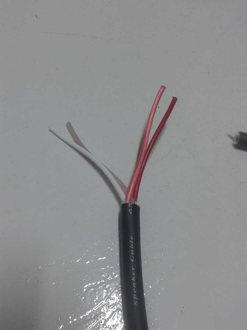

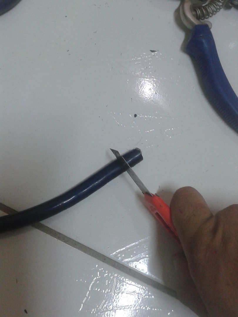

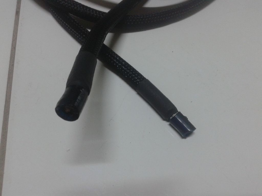

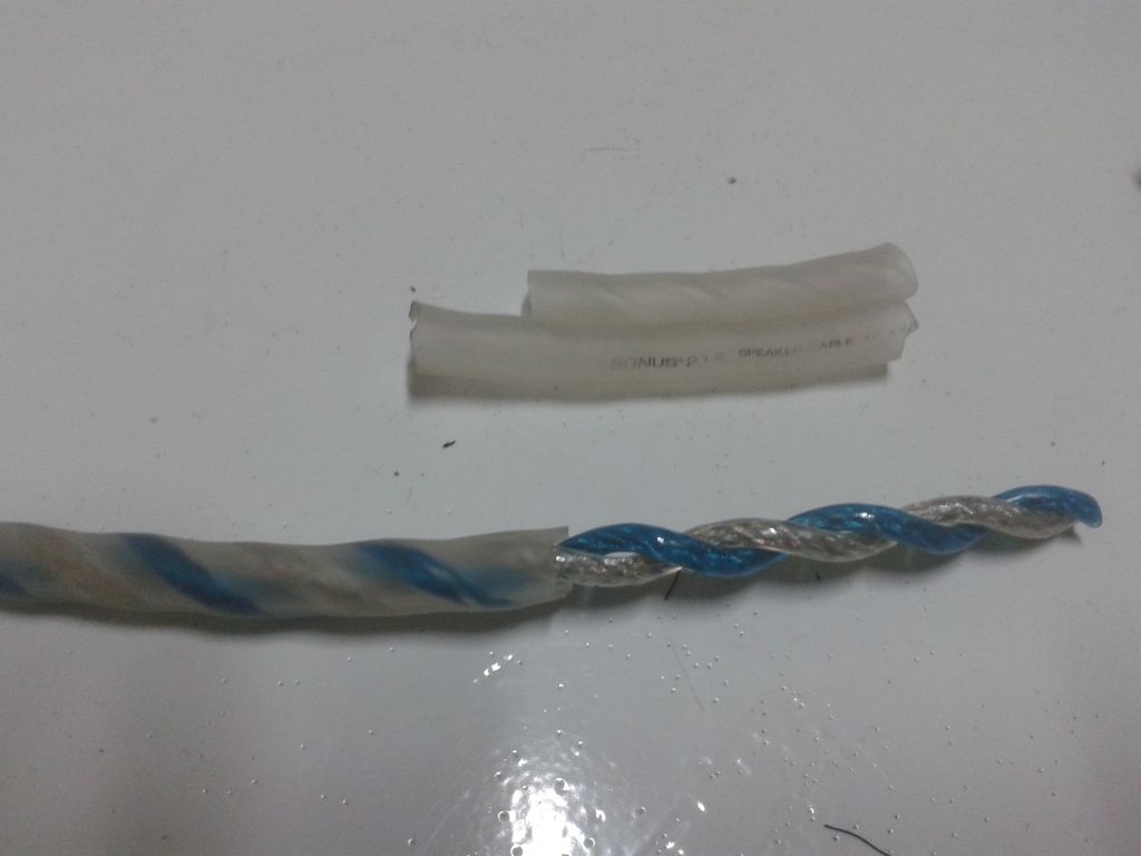

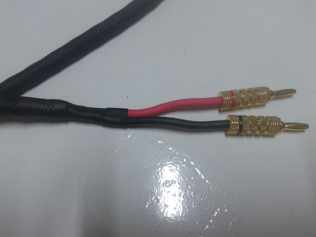

Coloquei tech flex no cabo de força, e nos cabos para falantes.

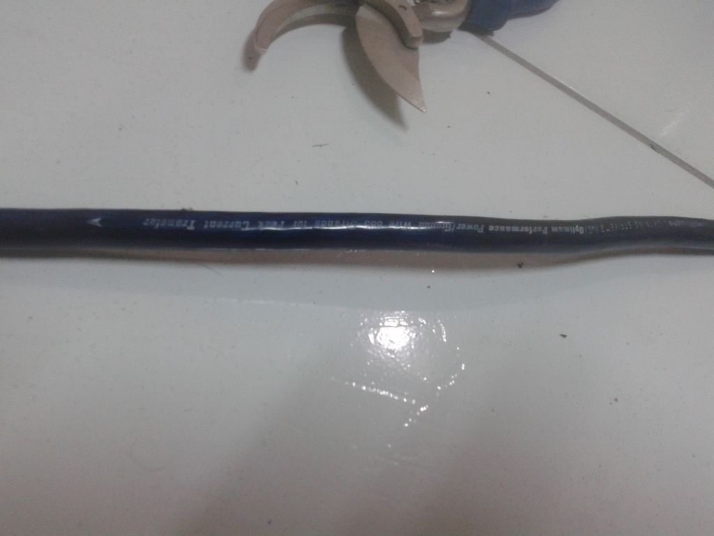

começando pelo cabo de força de 2 AWG.

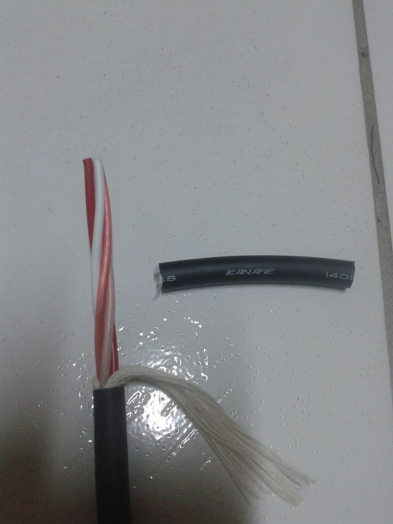

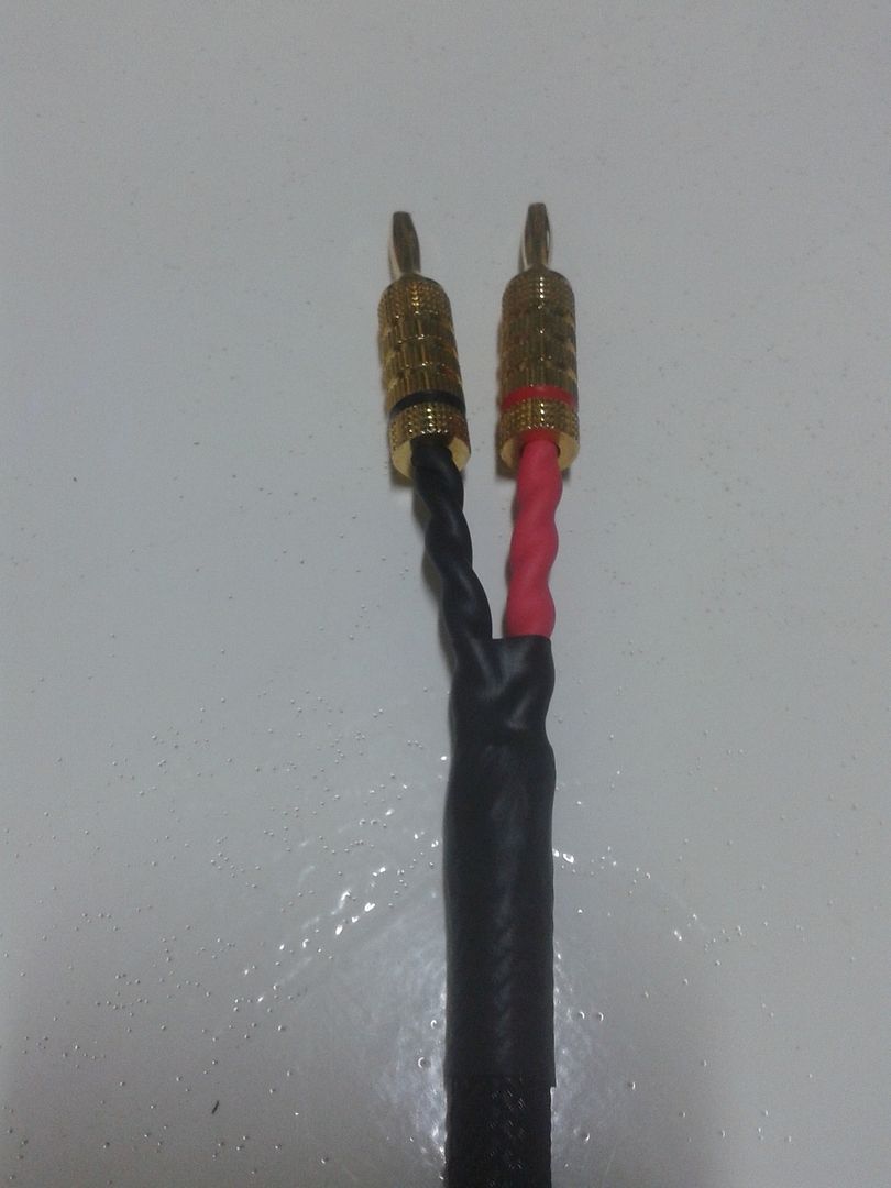

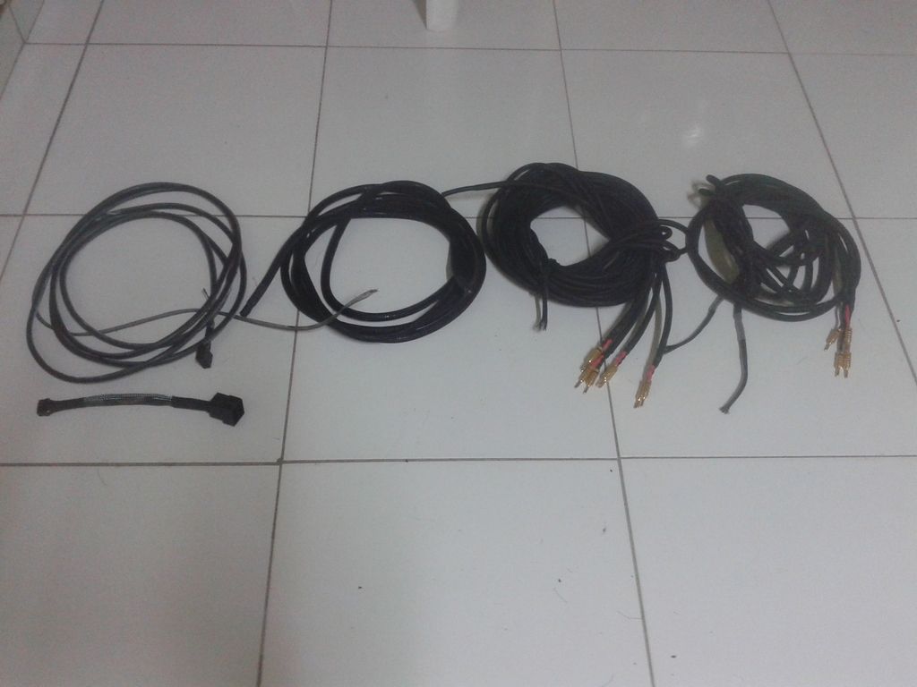

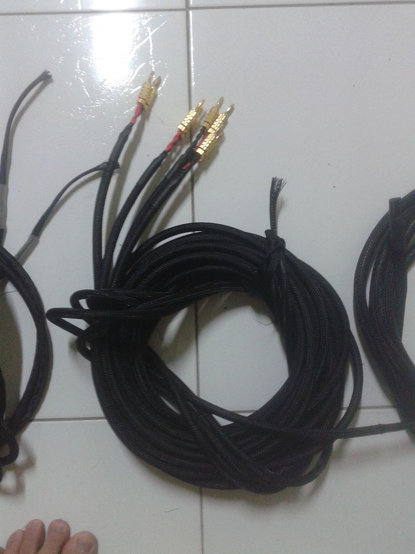

Depois fiz os que saem do cross até o falantes. Usarei dois tipos de conectores no cross um é para saída e outro na entrada pra não confundir.
Os Canares 4s8 em quad, tocaram MB e MR.
Os Sonus tocaram a tw.
Depois de terminado todo o trabalho vista geral.

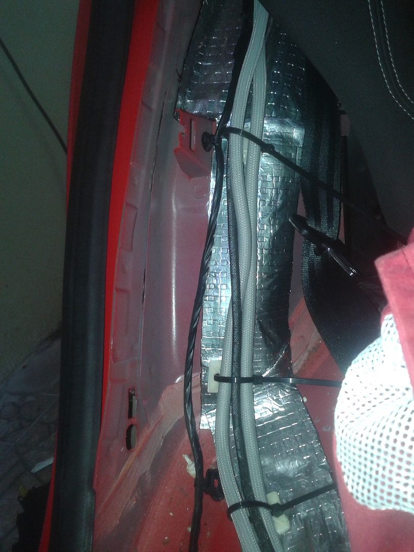

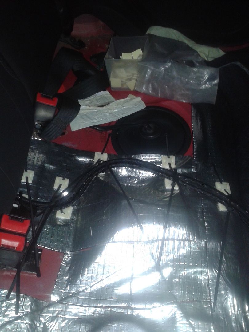

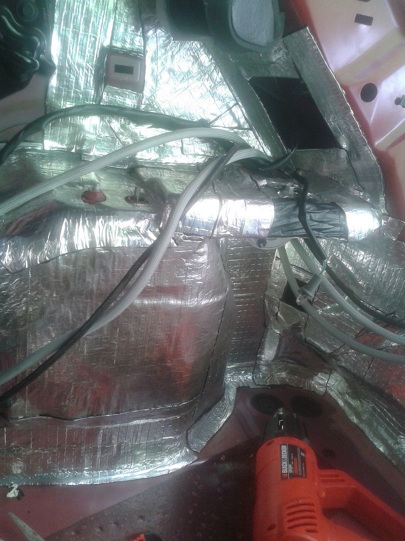

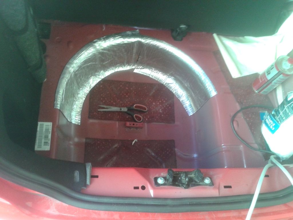

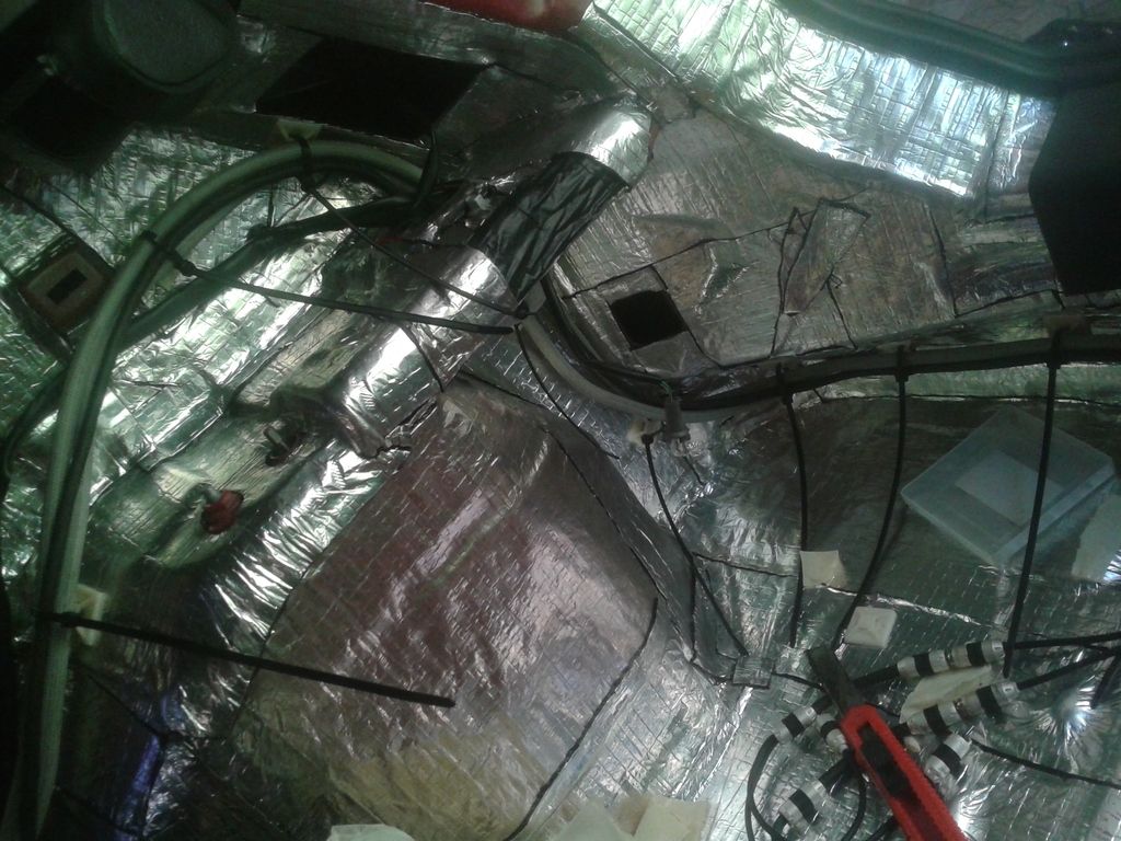

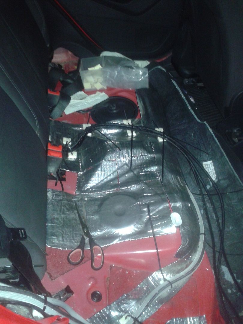

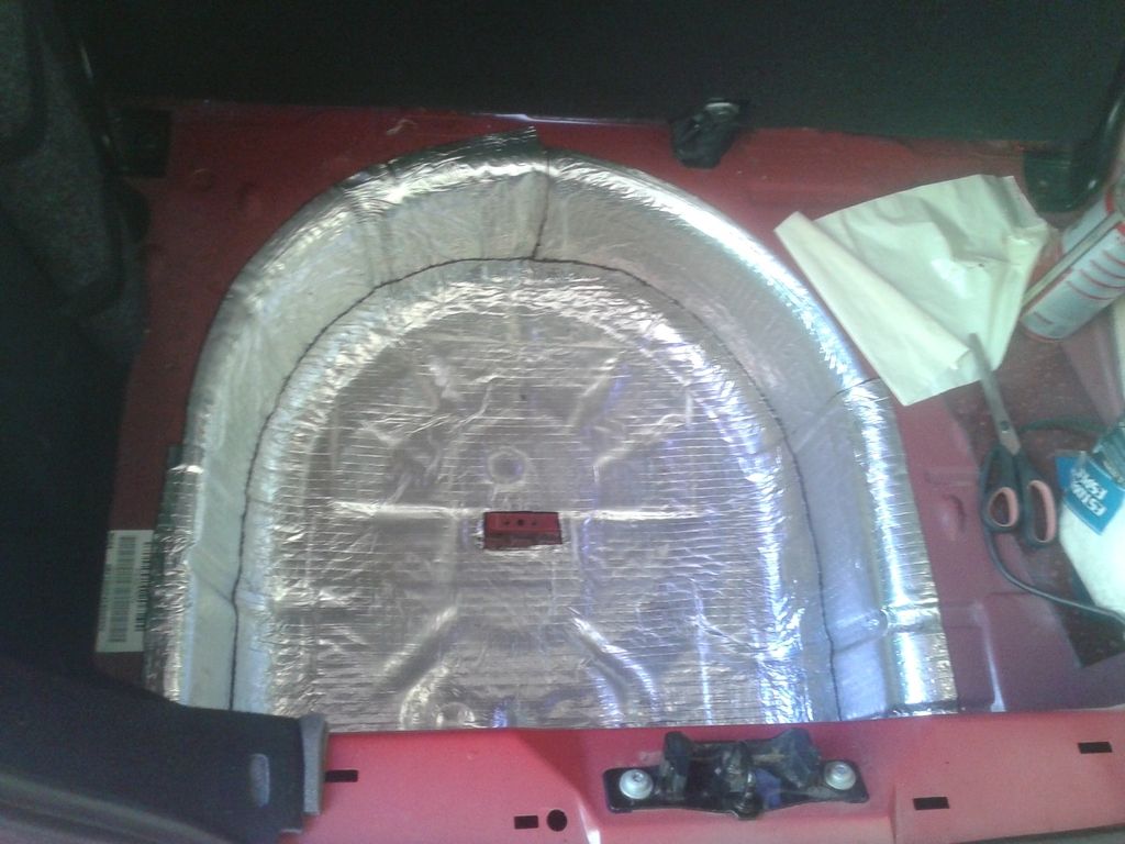

Comecei o tratamento do PM pra passar os cabos segue as fotos das mantas

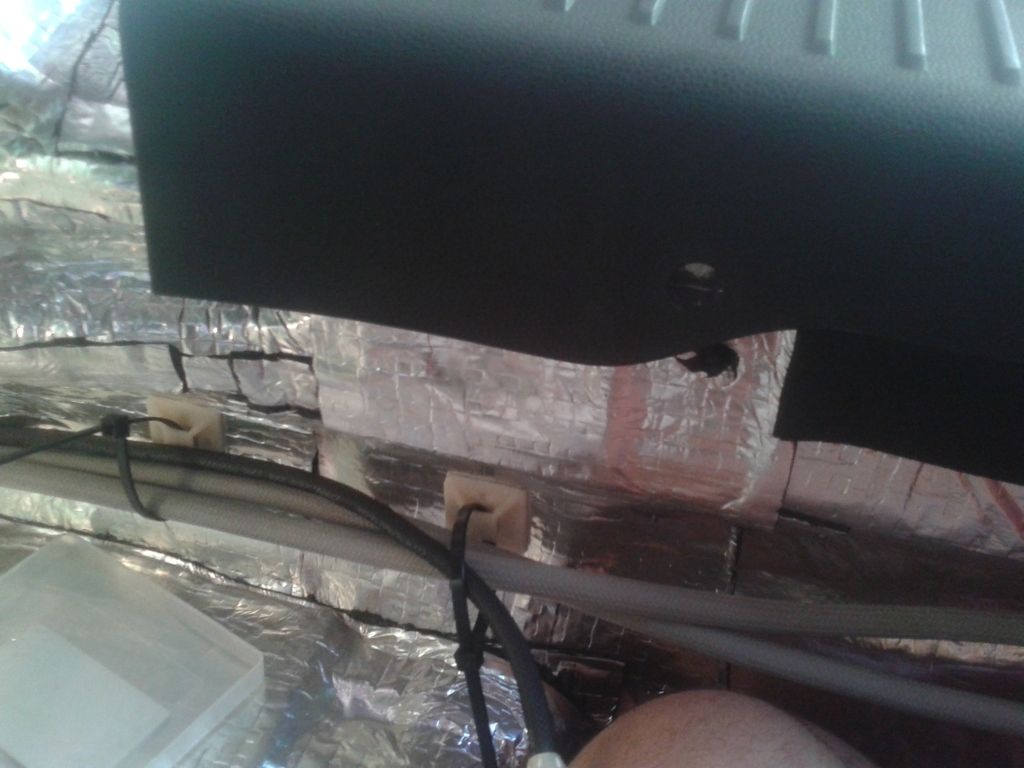

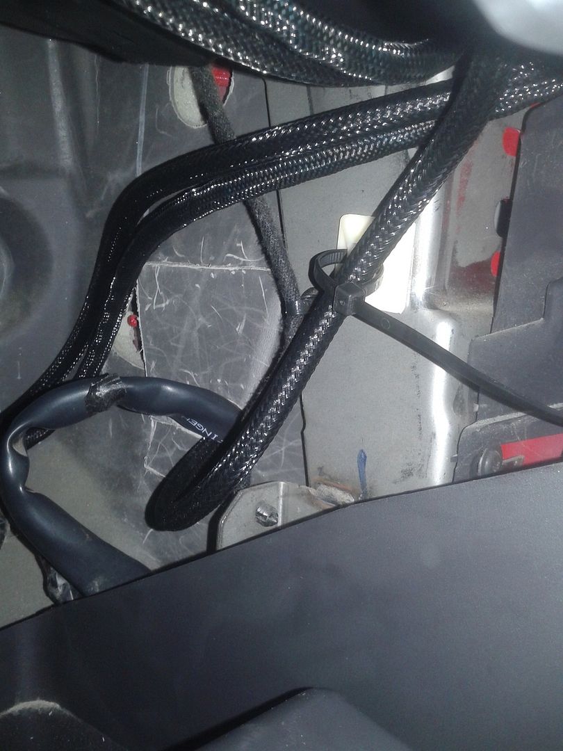

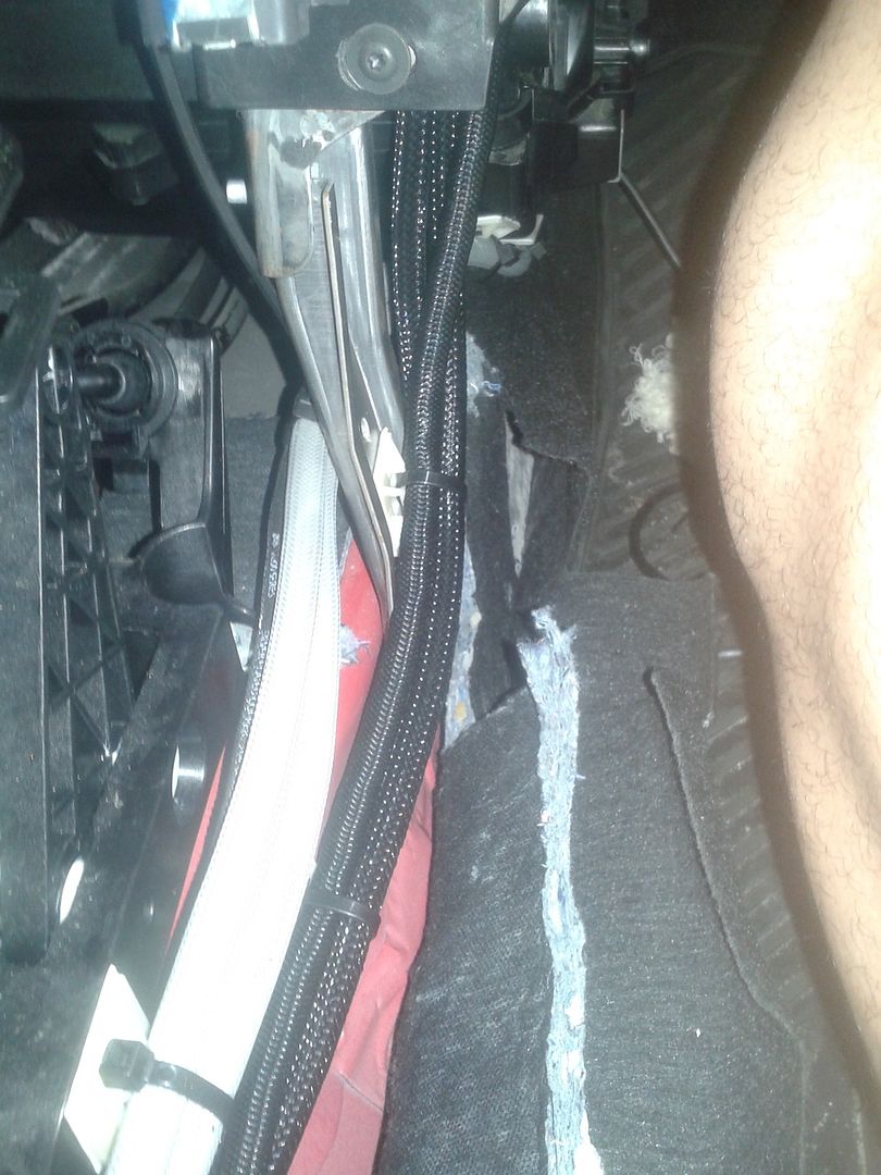

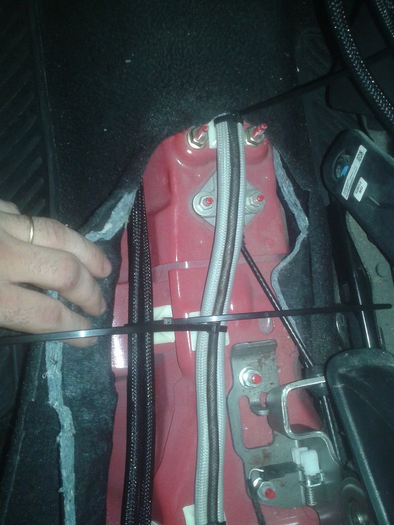

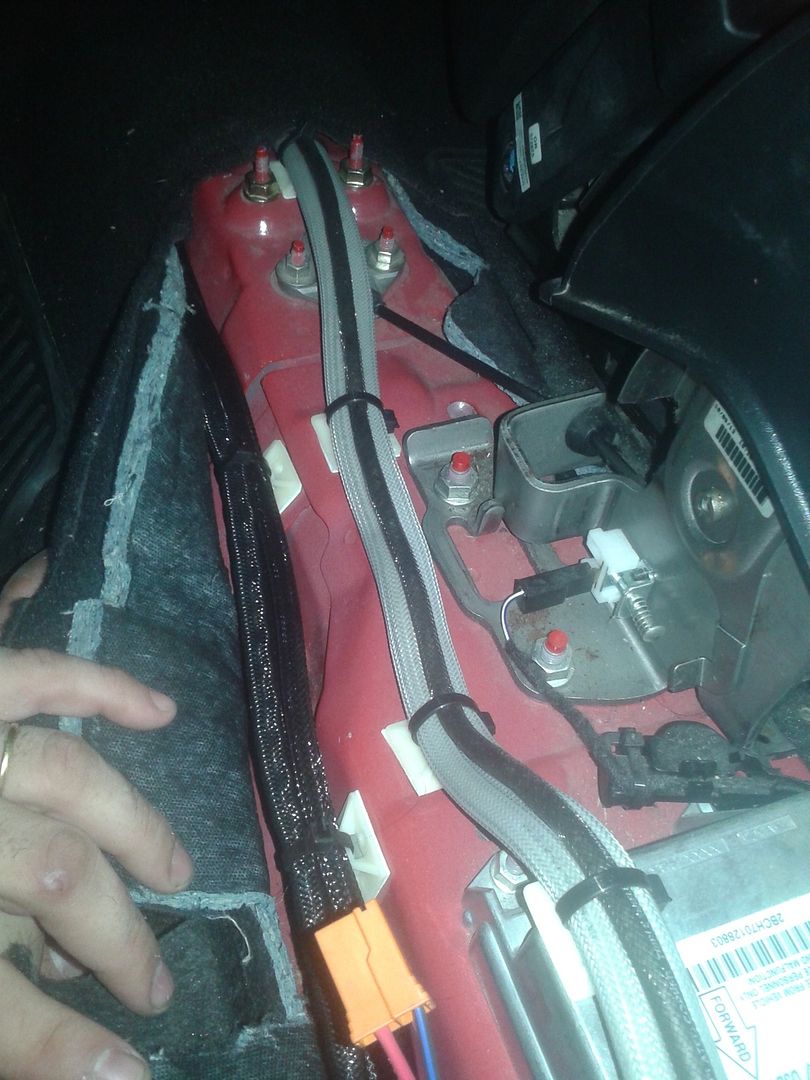

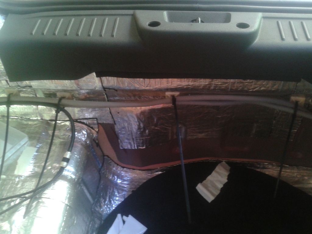

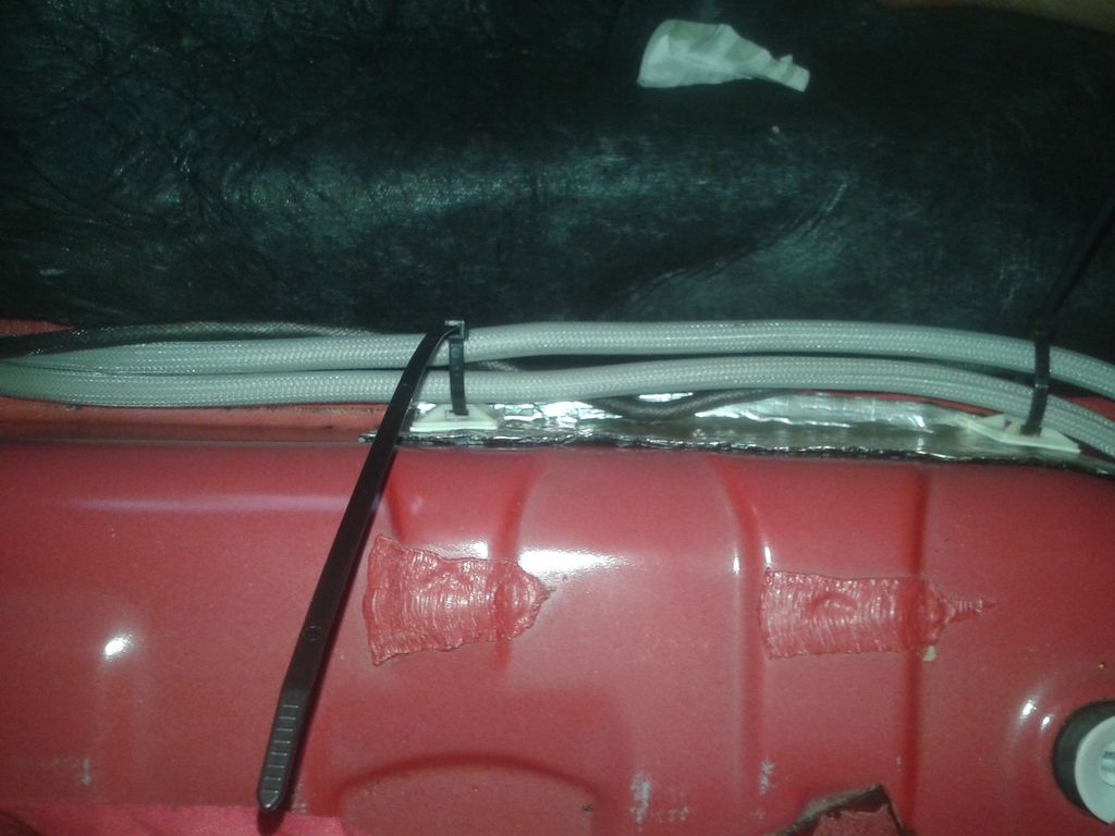

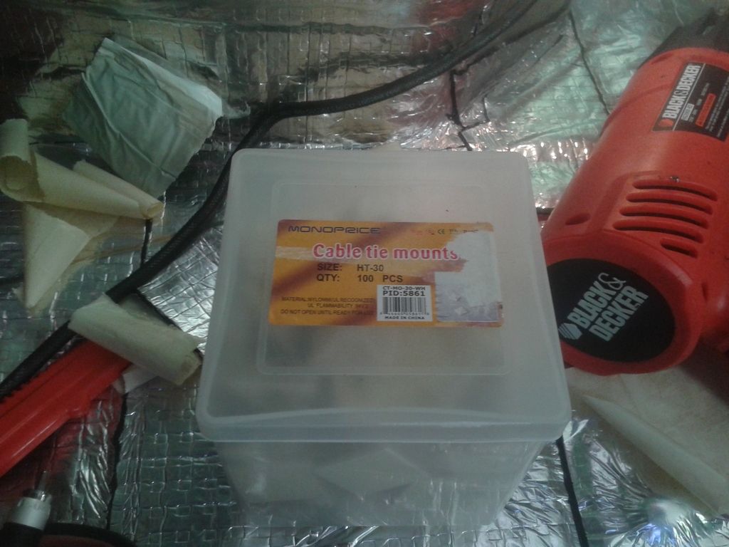

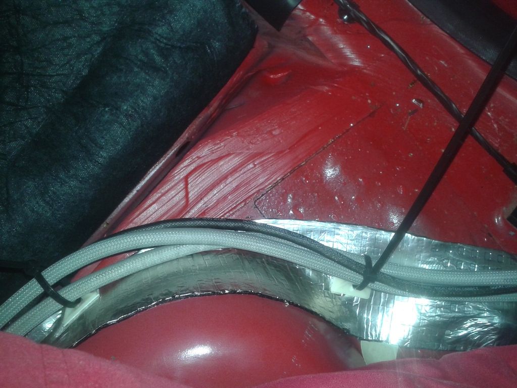

Fiz a passagem dos cabos RCAs. Segue detalhe da passagem e fixação dos cabos. Deixei a cinta frouxa pra ajustes no final.

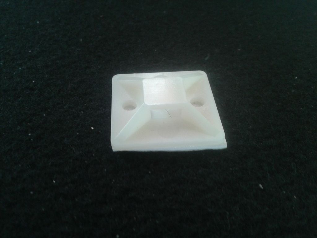

massa, existe esse cable tie mounts no brasil ? pagou quanto ? gostei!
Acho que deve existir. No meu caso trouxe junto com os cabos da viagem.
aqui perto de casa tem.. vende o saquinho de 100 unidades..
é para vc encontrar em casas de material elétrico :legal:
ótimo obrigado! já tava olhando sites chineses kkkkkkkkk

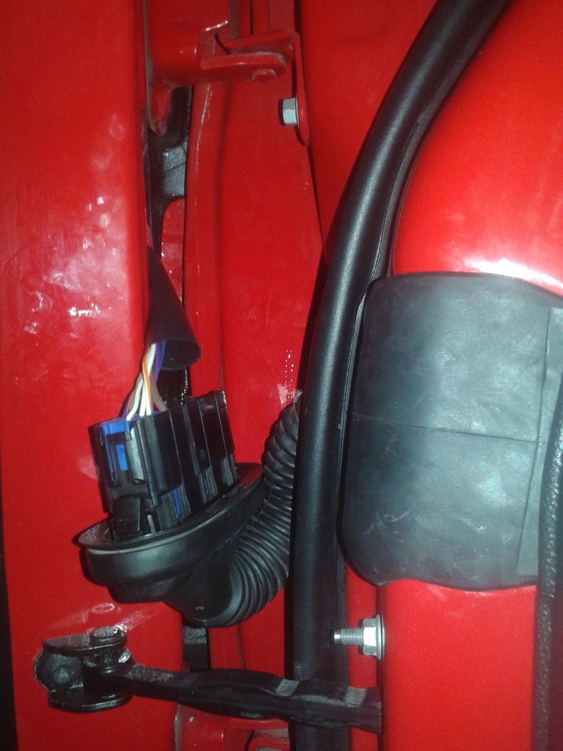

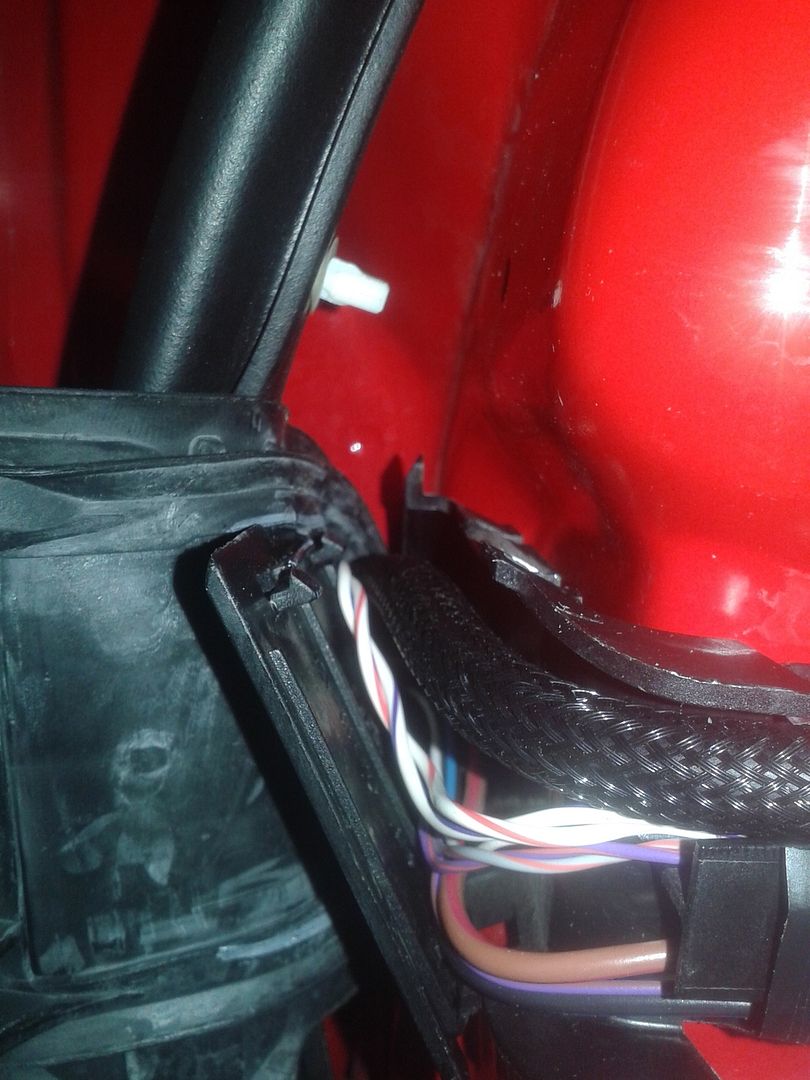

Passagem do cabo p/ MbDa bastante trabalho mais uma hora passa.20150608_194912_zpsjvhxqvtt.jpg20150608_194920_zpswrxslmfi.jpg20150608_195915_zpsmyhzveuy.jpg20150608_195510_zpsoe2hn6tw.jpg20150608_195706_zpsl5h5lg8e.jpg
Editado por murilo_som

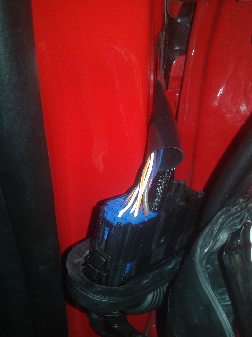

viiish teve que cortar a tomada ? to com medo do meu ter mais fios...
Na porta do motorista e que vai ser legal...Furei o conector pra passar o fio, no engate com a porta tinha uma fita que dificultava a passagem que retirei, no resto de boa. Editado por murilo_som
