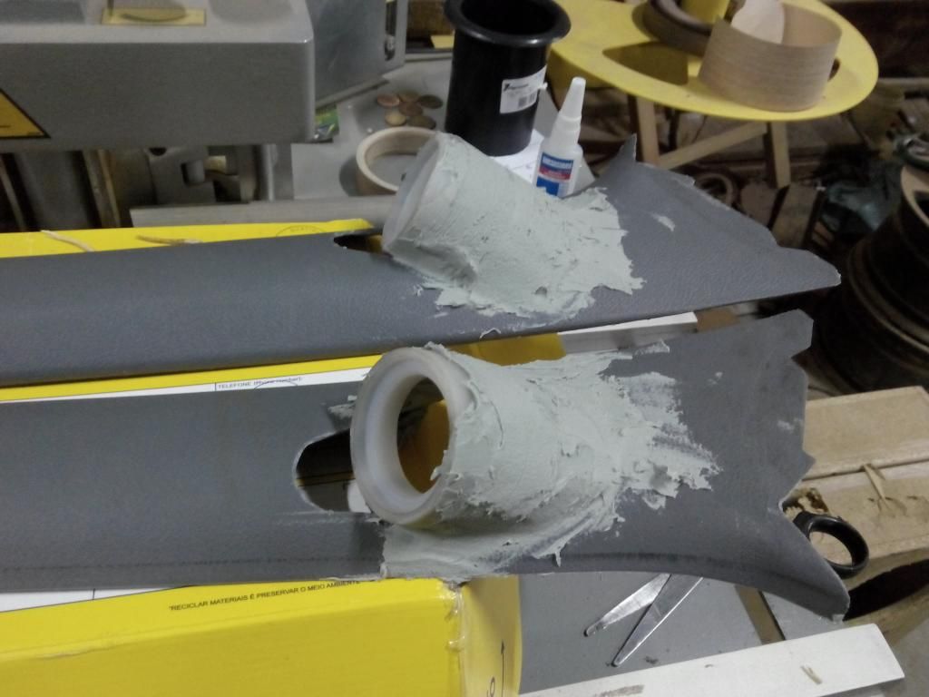

Depois fecho esses buracos e trato do formato, só dei uma demão de massa pra dar "sustância".
Larga mão de mexer com marcenaria e abre uma loja de sq! Hahaha
Tá ficando top as colunas brow!!

Isso por que não viram com que fechei por trás. [^]
Ta usando massa normal? Ou aquela light? Bem mais fácil de moldar e lixar.
Massa plástica normal. Precisava de um pouco de rigidez e ajudar a colar um pouco nesse ponto.
Amanhã vou "as compras", pegar primer, tinta e verniz pra fazer um retoque no parachoque dianteiro, aí já pego essa light.
