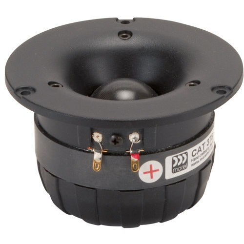

Kit stereo praticamente definido, serão:
4 Midbass Eastech 6" - 200wrms cada, sendo 2 em cada porta
4 Midrange PowerVox MR200 6" - 100wrms cada - Sendo 2 em cada porta, em camaras separadas dos Midbass
2 Tweeter Morel CAT 378 - 200wrms cada - Instalados no painel da Parati - http://www.morelhifi.com/old/products/raw_tweeters.html
Os tweeter são 8" e os Midbass e Midrange fecham em 4ohm... De que forma isso pode ser resolvido? Provavelmente vou fazer os cortes com crossover passivo ou se sobrar uma grana, pegar um processador.
