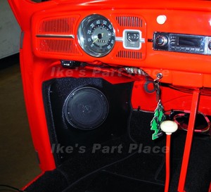

Lembre-se que vc tem um espaço para falantes no painel! Caso queira sacrificar o porta-luvas, pode colocar o outro lá e pronto!
...ou então, outra saída fácil é colocar coaxiais assim:
Continuo achando que esta opção é melhor:
Cara, pensa que tu me premiou com essas fotos! Local tá definido. [-]
Ainda preciso de informações sobre cabeamento, quais fios utilizar, e os ainda não decididos coaxiais. Vocês manjadores, o que me sugerem com uns 120~150 reais? *-*
