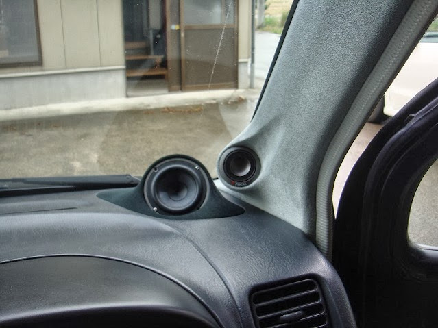

Tirei as fotos dos TWs que o amigo pediu ...
Fiz alguns testes e nessa angulação x regulagem do crossover, estou chegando no ponto que penso ser o ideal! Mesmo sendo domo de alumínio ( coisa que SEMPRE odiei, até então !) não ficou "gritão" e deixou uma bela "ambiência..."
Valeu Vini e Ronald!
To quebrando a cabeça pra decidir como deixar os tweeters, e os comentários sempre ajudam! Valeu mesmo!

Eu pensei em furar as telas, mas ficaria virado para cima, direcionados, eu não gostei muito... Poderia manter nesse ângulo e refazer, aí sim ... Mas estou sem "saco..." Hehe
Obrigado pela idéia !!!

Tenta achar essas telinhas pra comprar... E refaz para os TW ficarem embutidos, porém no mesmo jeito que está agora.. Acho que fica bom.. hehe
Sabe que assim, até faria mesmo ... Se for apenas "furar" e colocar o TW no mesmo ângulo... Estaria valendo !!!

Po, já tentou instalar ele no lugar original por baixo da telinha lá?
E praticamente a posição q vc colocou na foto ai!
Sem problemas !! Obrigado !!!!
Tentei sim, mas fica muito abafado :(

No meu eu vou tentar colocar o tweeter e o full range juntos.

Vc com suas habilidades coloca no lugar original e poe so uma telinha de leve pra dar aquela disfarçada!
Eu faria o seguinte, procurava duas grades daquelas originais e recortava ela toda e aplicava um tecido fino por cima...
Vc num precisaria mexer muito, ja que gostou da posição original!
Edit: Nem eu entendi o que escrevi, arrumei a bagunça e ficou melhor!
