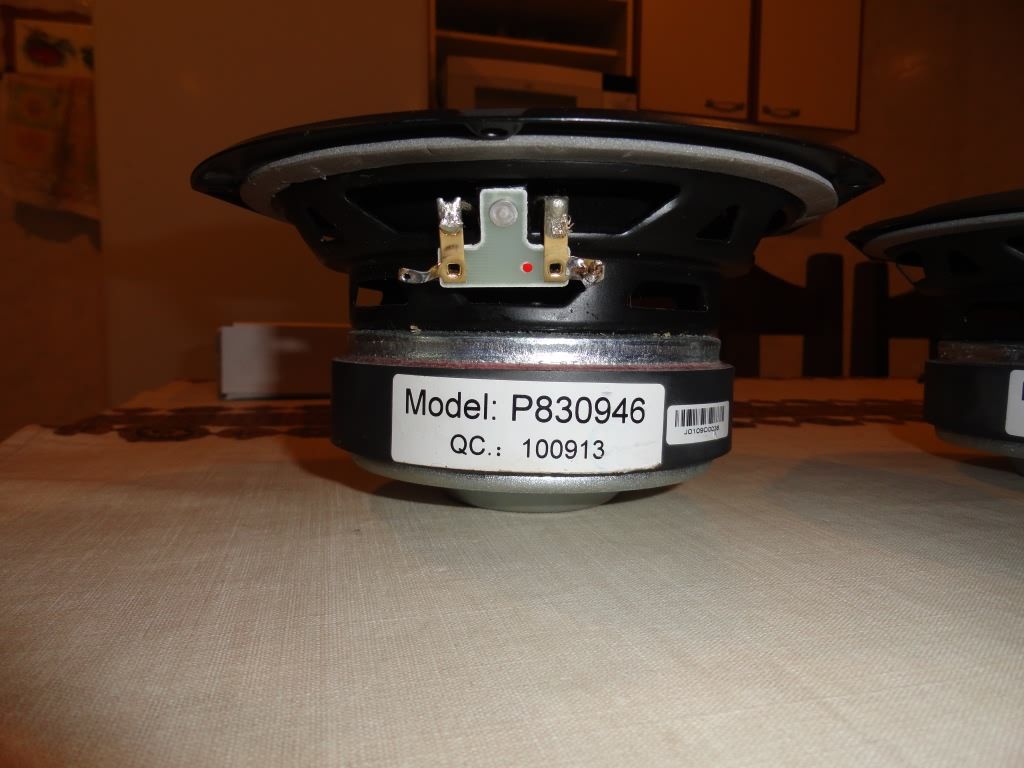

Full: Tang Band W3-1318sa (8Ohms)
Woofer: Peerless SLS 6,5 (8Ohms)

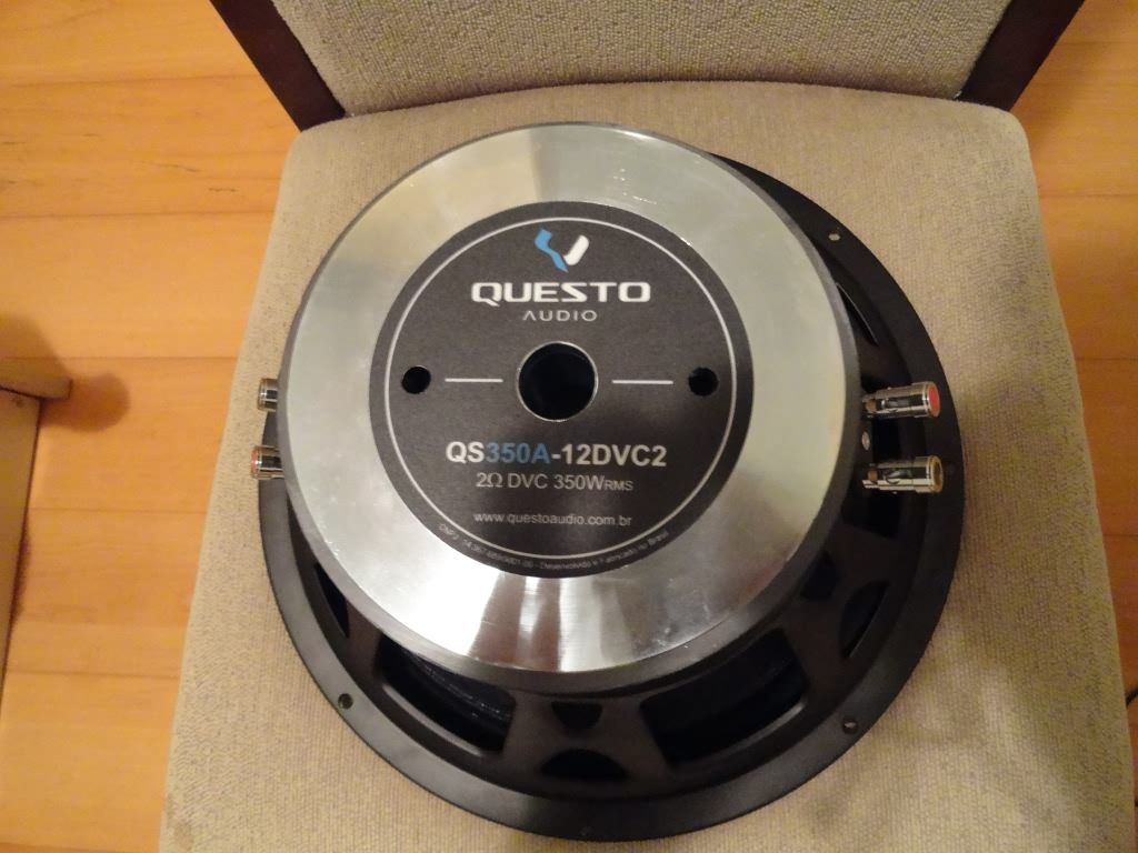

Sub: Questo Audio 12" 2+2

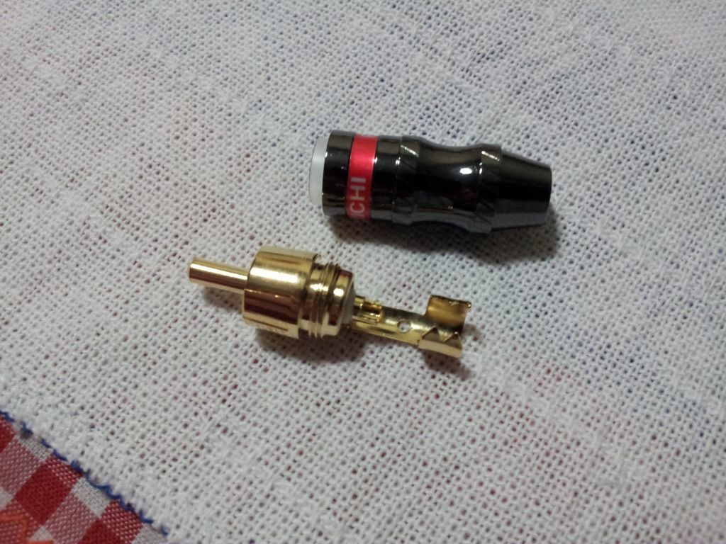

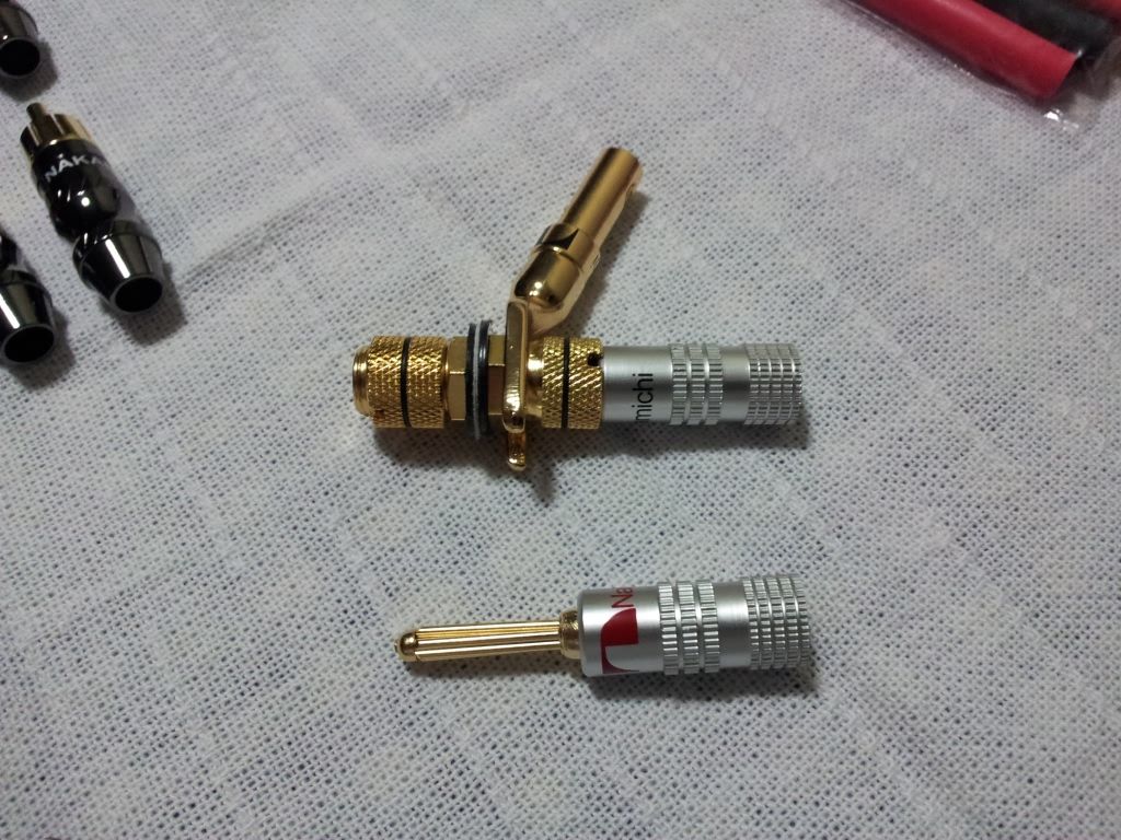

24 Plugs RCA Nakamichi 24K
2 Terminais Garfo Nakamichi 24K
4 Plugs Banana Nakamichi 24K

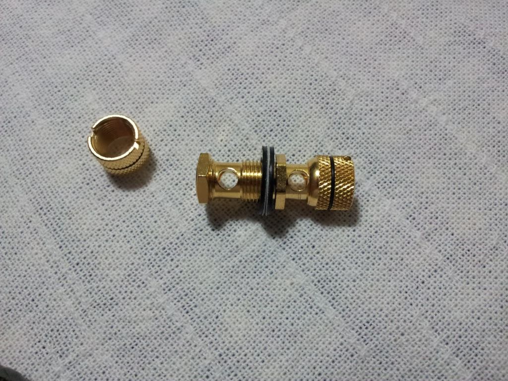

4 Conectores para Banana/Garfo 24K (Binding Post)

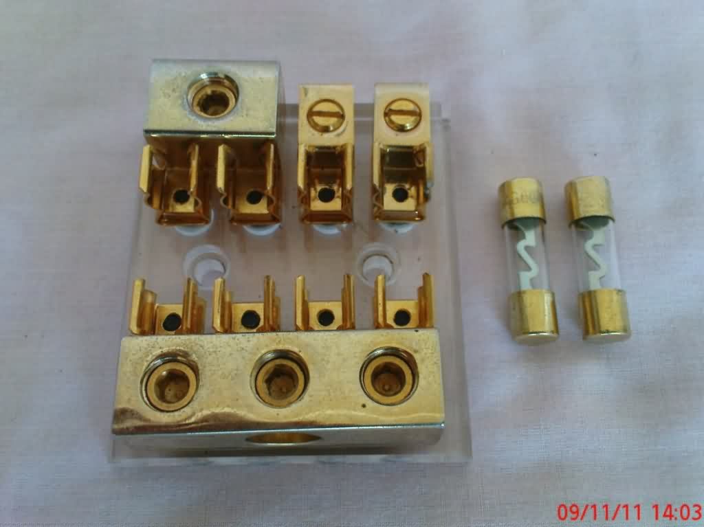

Porta Fusíveis / Divisor Phoenix Audio

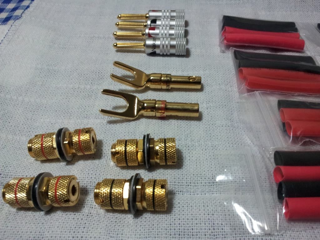

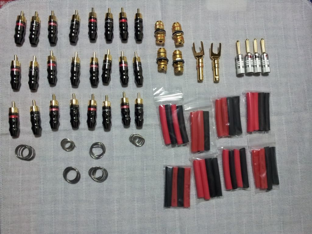

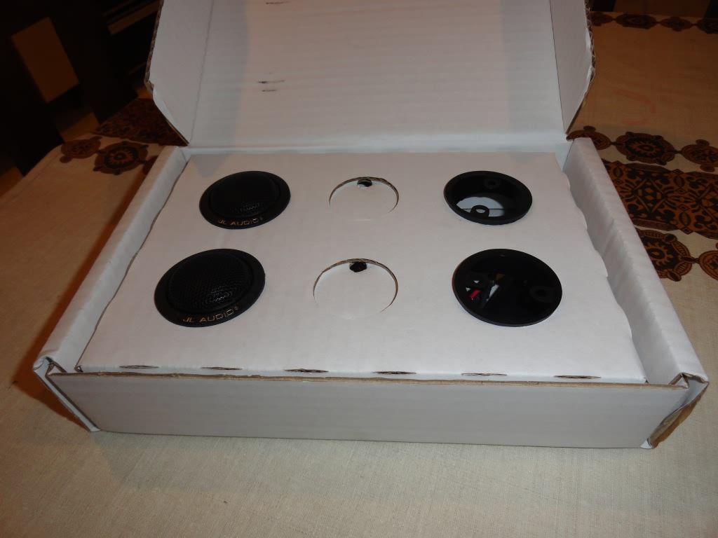

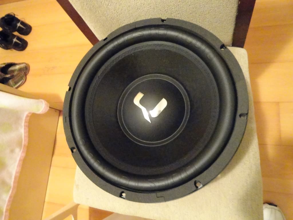

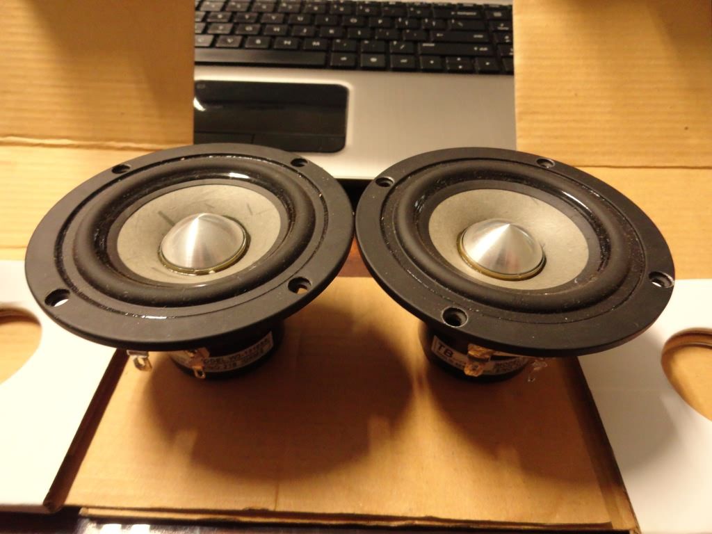

Fotos de algumas das coisas em mãos

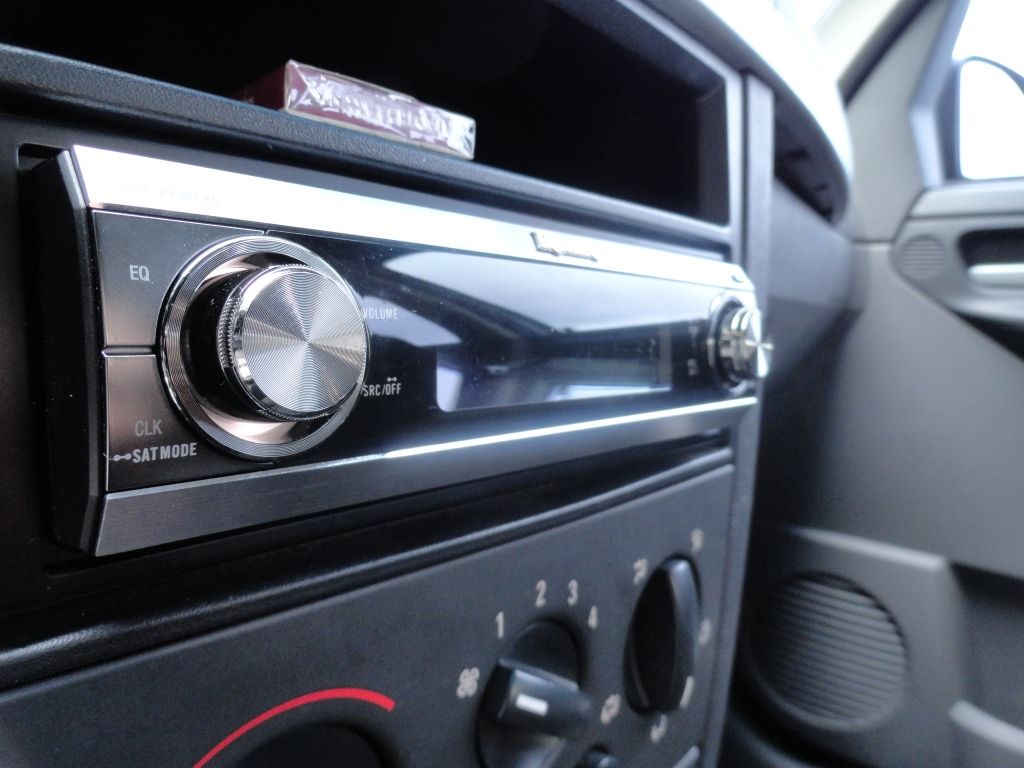

Etapa 1: Instalação da HU: Concluída - Ver fotos:

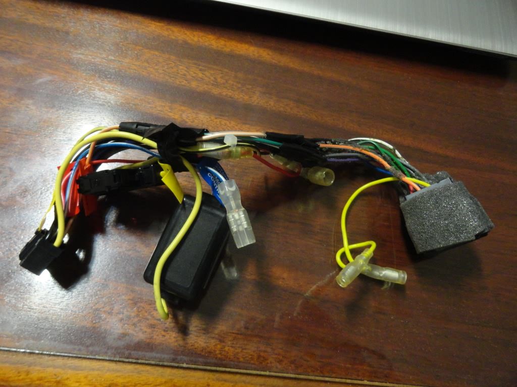

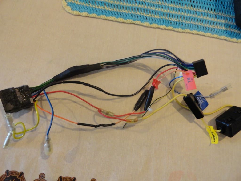

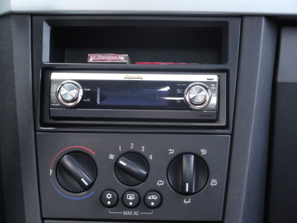

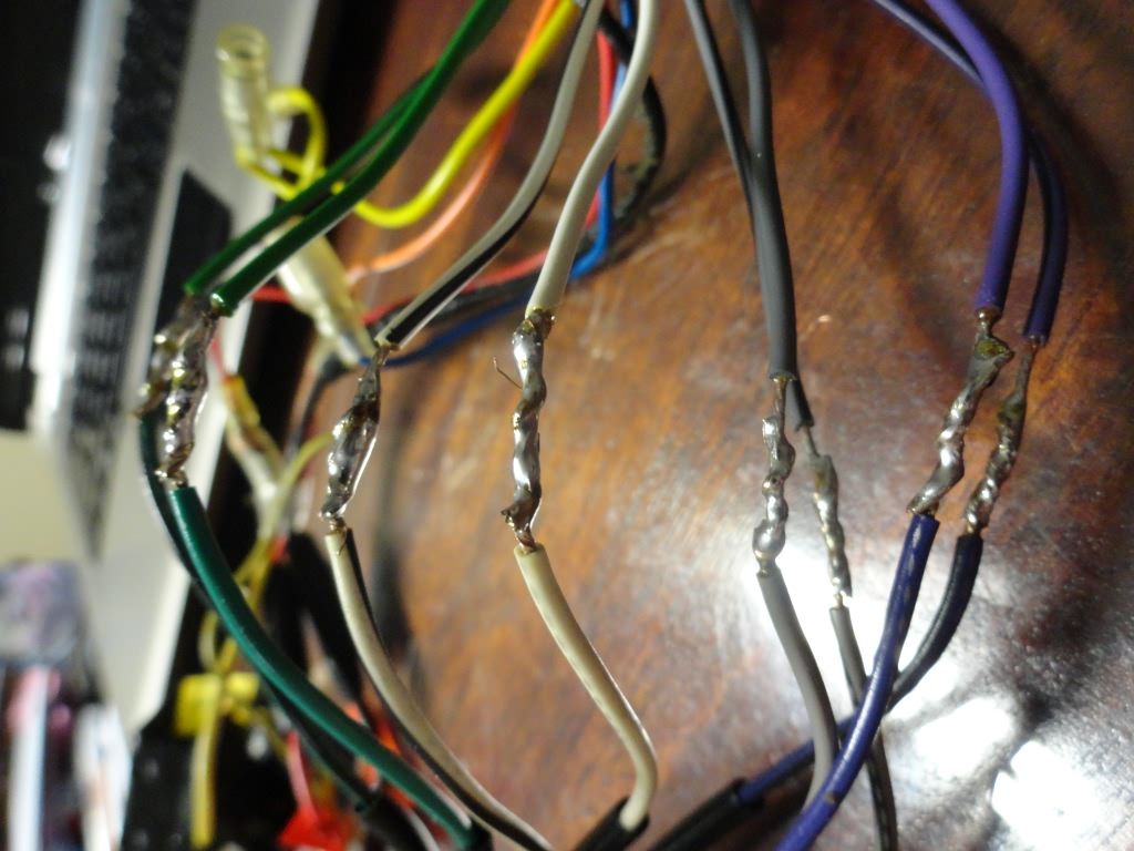

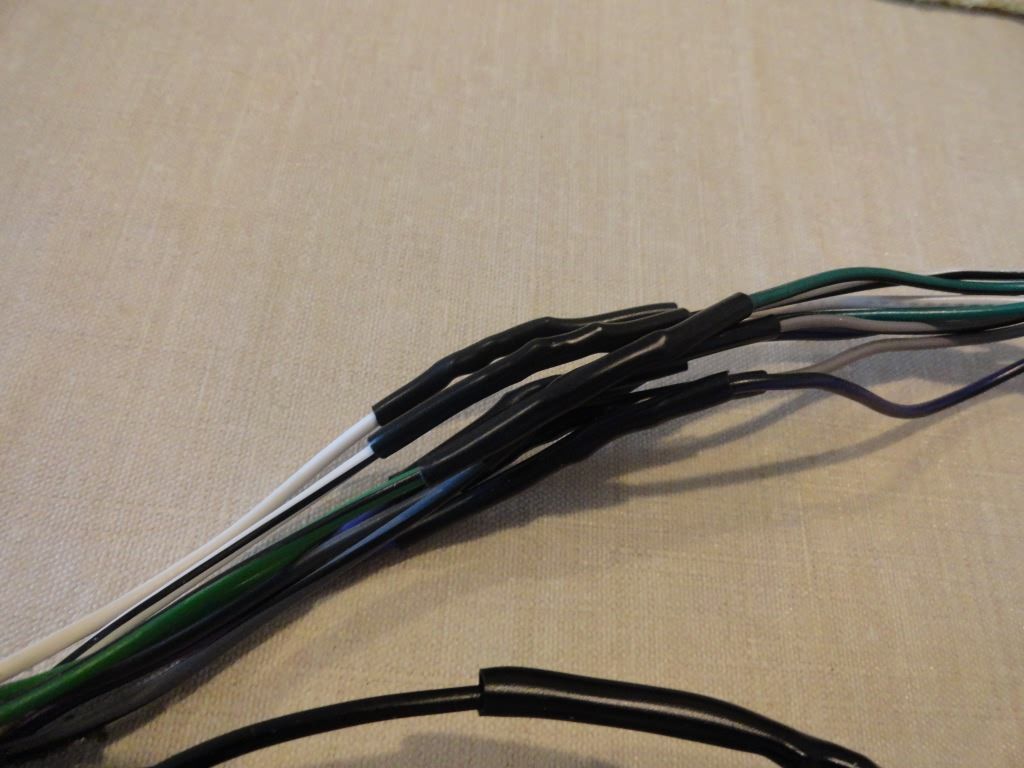

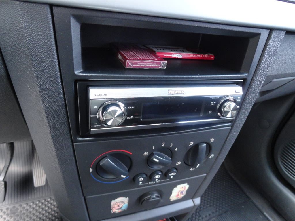

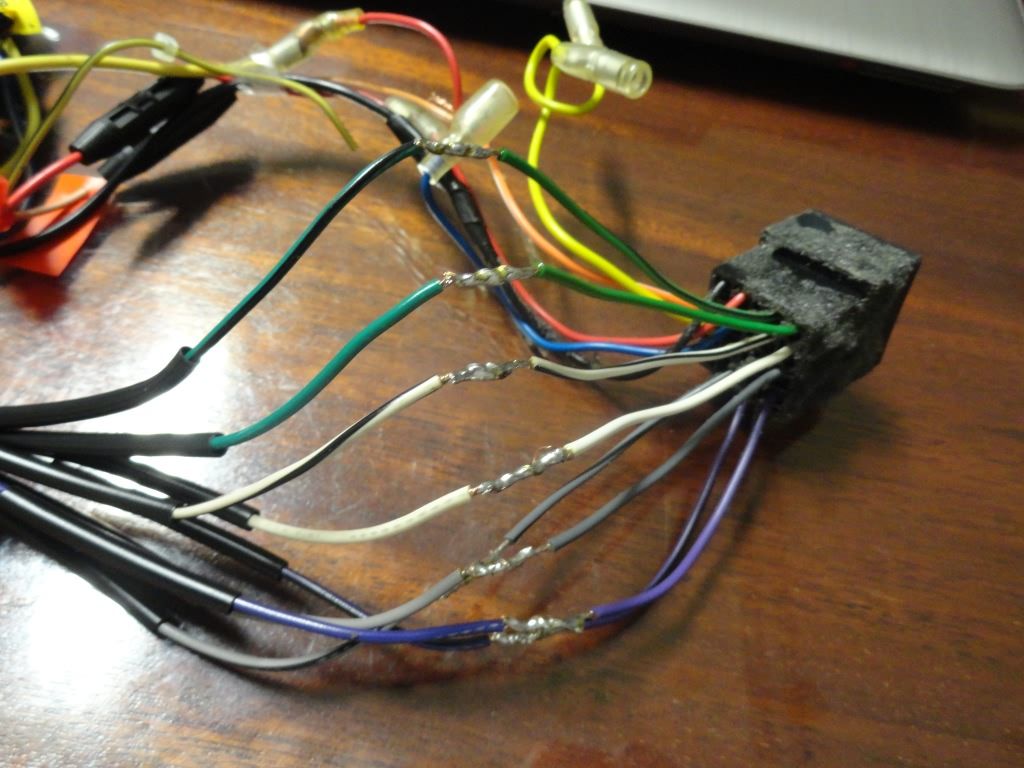

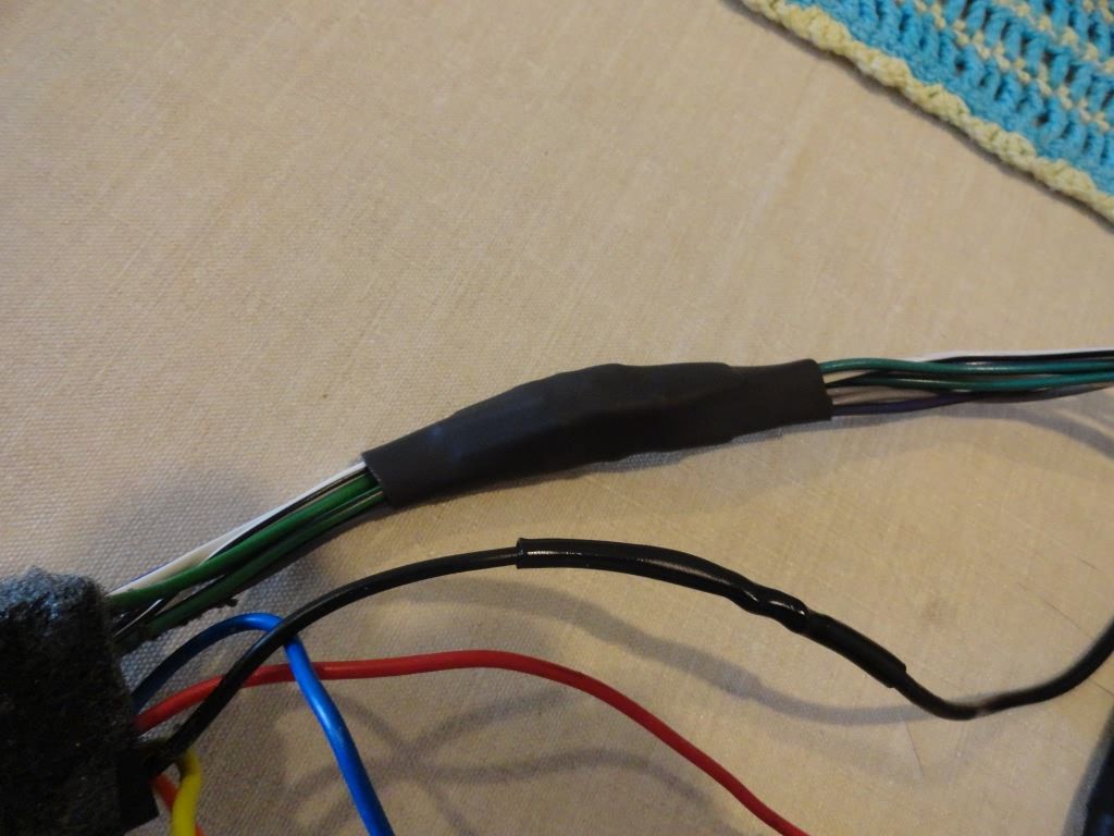

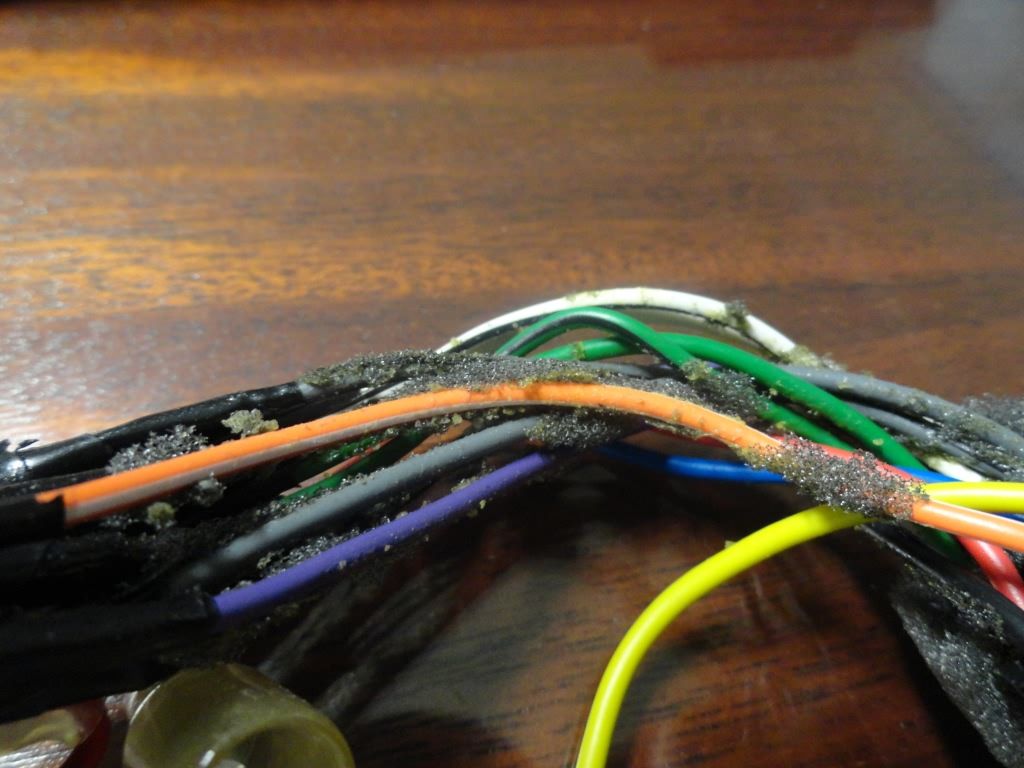

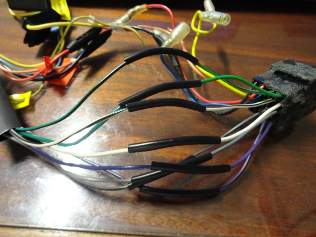

Aqui foi o começo, como veio o chicote do 880Prs, mesmo sendo um player praticamente novo, o chicote tava essa nhaca ai. Detalhe que a fiação estava invertida entre Direita e Esquerda. Como por enquanto vou ficar usando os falantes originais, resolvi refazer tudo nos conformes para não ter problemas. Apenas deixei o mute de fora porque odeio isso. Inclusive o fio de iluminação foi instalado, e detalhe, toda vez que abre-se a porta do motorista, o rádio ascende, e após 10seg quando a luz interna é apagada, o player também apaga. Apenas os dois botões giratórios que se iluminam. Chique demais.

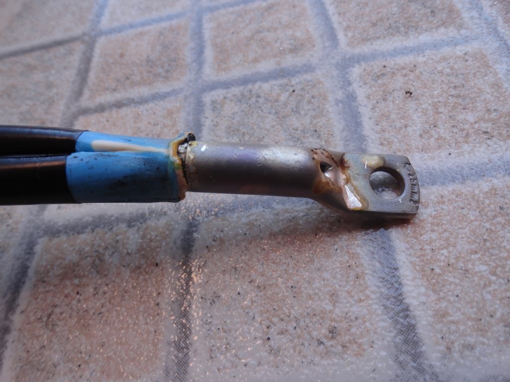

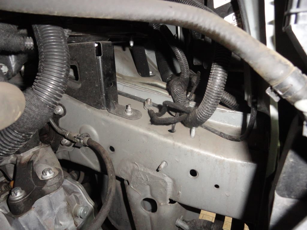

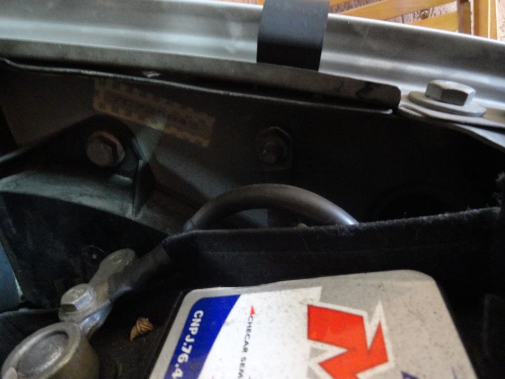

Agora, o início do Big 3.

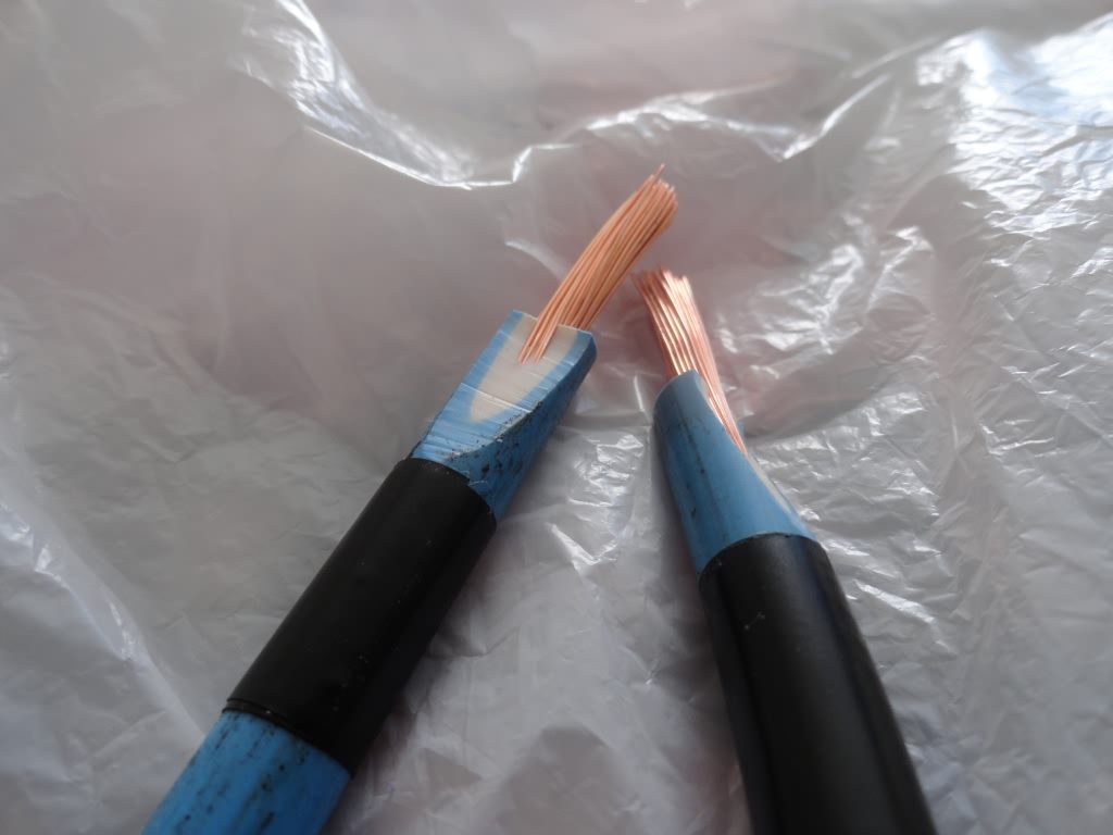

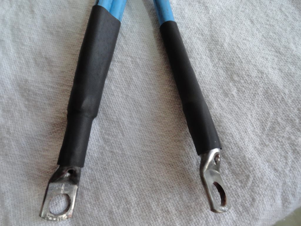

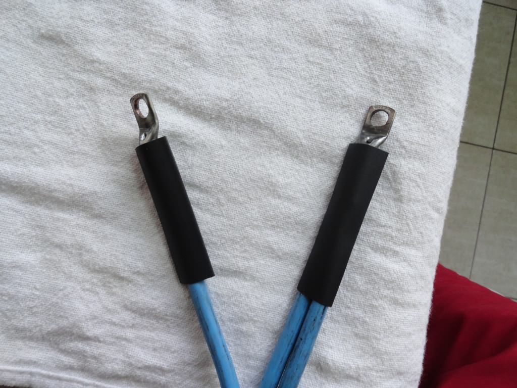

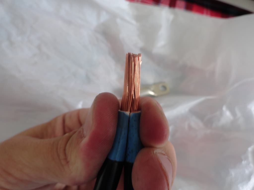

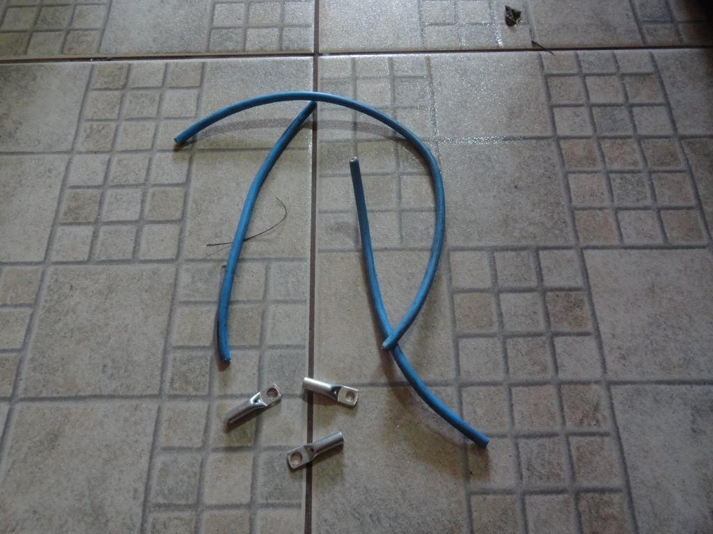

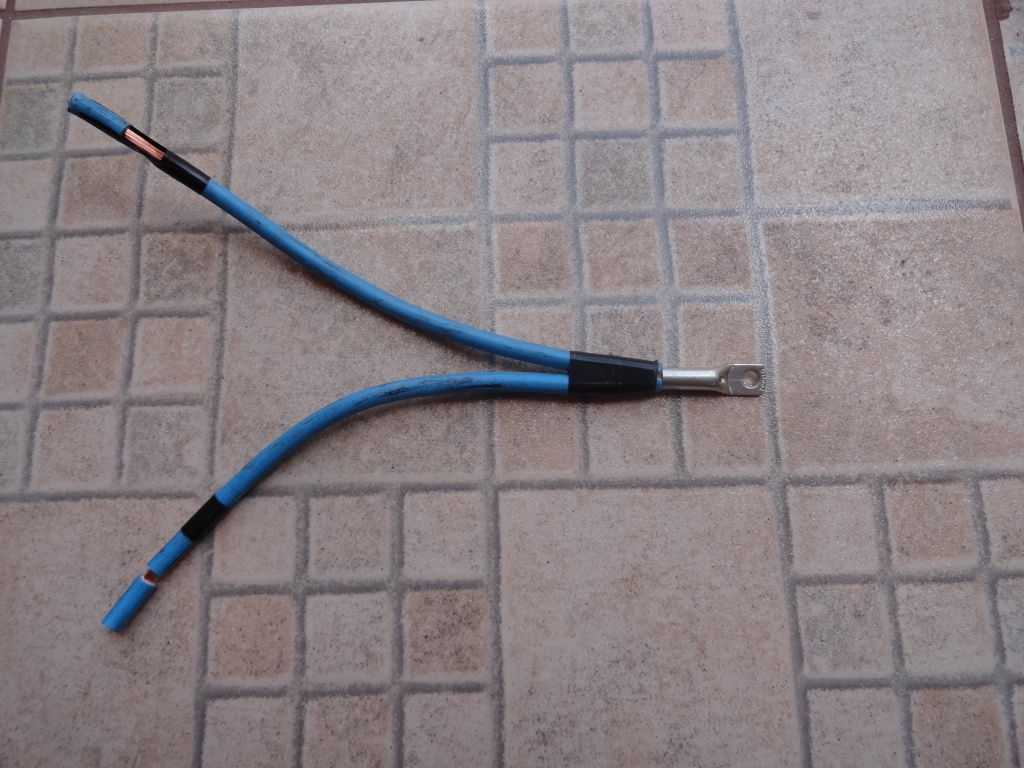

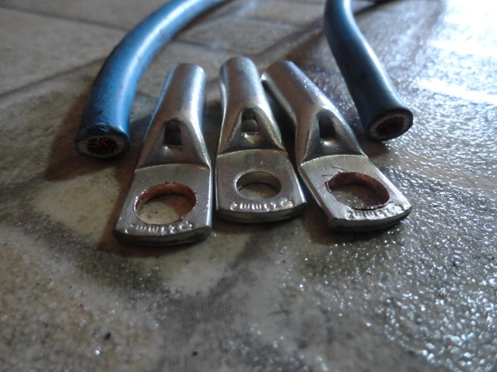

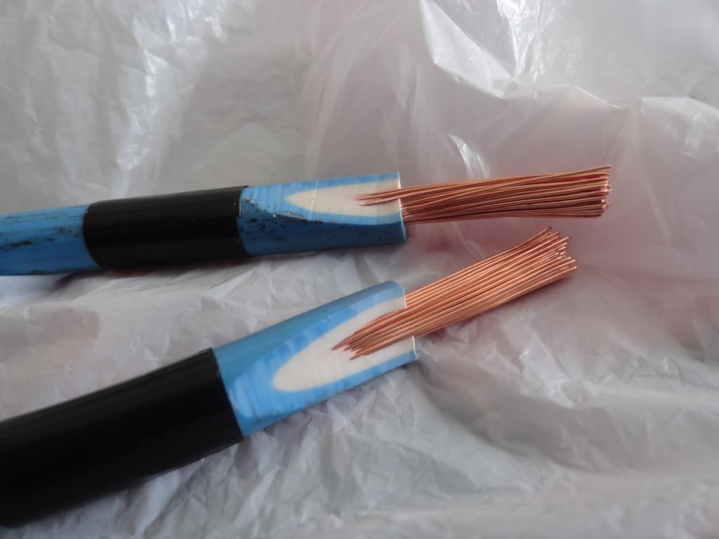

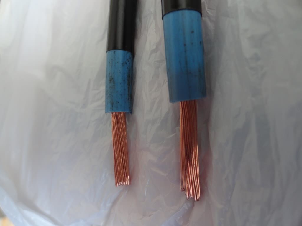

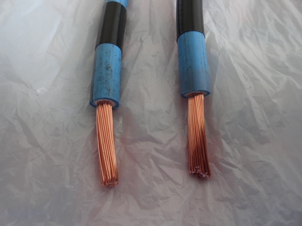

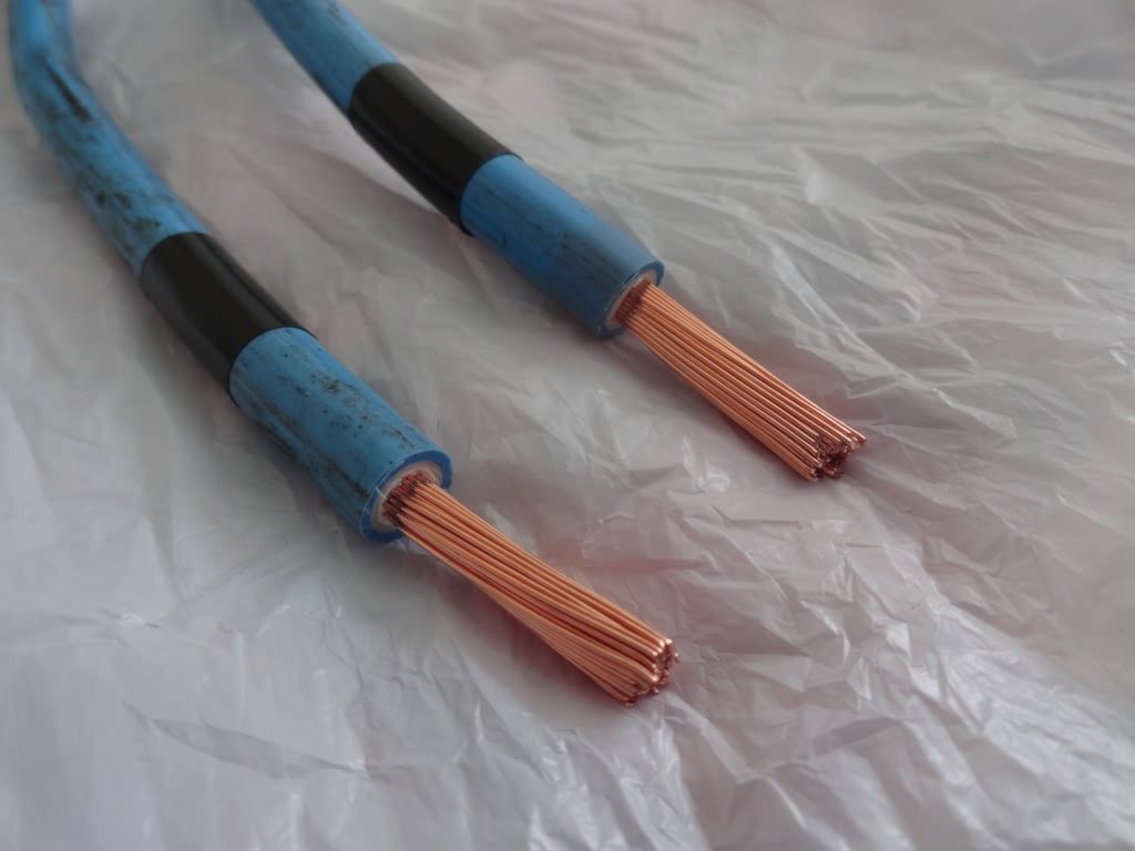

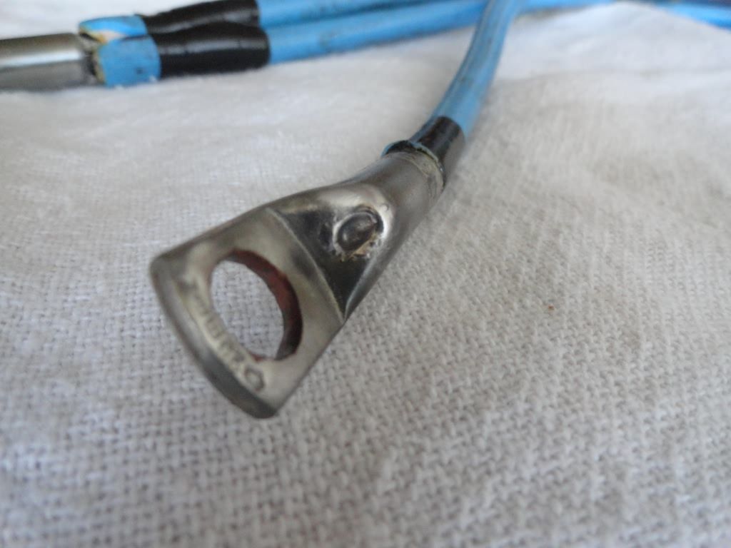

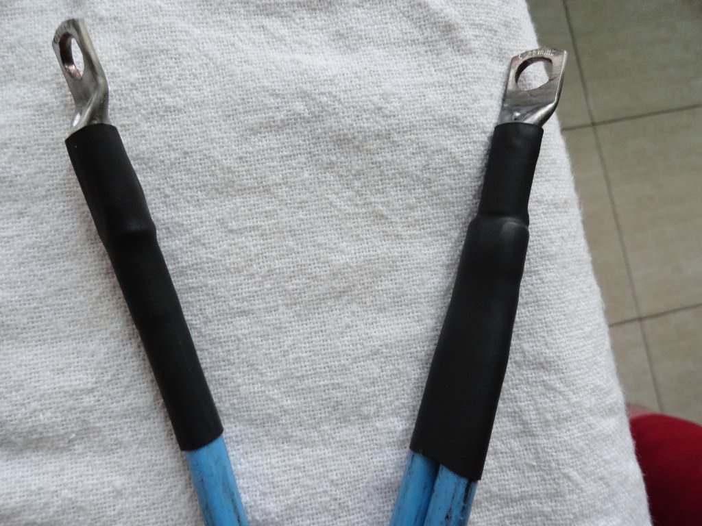

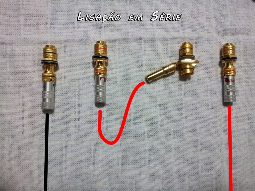

Por enquanto, estou apenas fazendo o negativo. No caso, farei um pouco diferente de como a grande maioria está acostumado a fazer. Eu vou fazer uma "rede" de negativos. Sairão 2 cabos da bateria para o primeiro ponto, aonde um terminará ali, e o outro fará uma ponte para o segundo ponto de aterramento, do chassi, que por sua vez será ponte para o aterramento do motor. Estou fazendo isso apenas pelo fato de achar "interessante", nada pensado em melhor resultado, ou coisas do gênero.
As "pontes" serão feitas dentro dos terminais, ou seja, ambos os cabos ficarão dentro e serão soldados, ou seja, sem emendas e sem usar diversos terminais também. Por isso de fazer pontes entre os negativos.

Eu não vou usar cabo Y, eu vou fabricar os RCA, ou seja, nada mais será que fazer mais uma solda em cada fio. Não serão emendas, ou conexões a mais. As regulagens da forma que tu está falando serão exatamente as mesmas, a única coisa que pela tua forma, tira o "Y" do cabo original e faz um by-pass. TA e ganho se mantém exatamente os mesmos uma vez que serão feitos pelo player e não pelo amplificador.

Cortou a laser os cabos ? rsrs , fiquei curioso , usou o que para cortar ?

Laser? Que isso, bom e velho estilete. Nada de alicate pra ficar mascando os fios. Apenas ir passando aos poucos que vai tranquilo, da pra cortar perfeito e sem cortar nenhum "fiozinho".
Fiz uma guia com fita isolante para cortar reto e meti o estilete com muita calma, sem pressa.

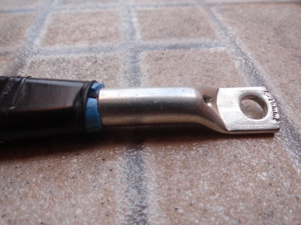

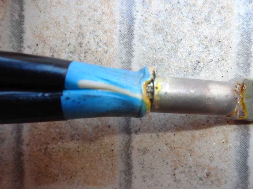

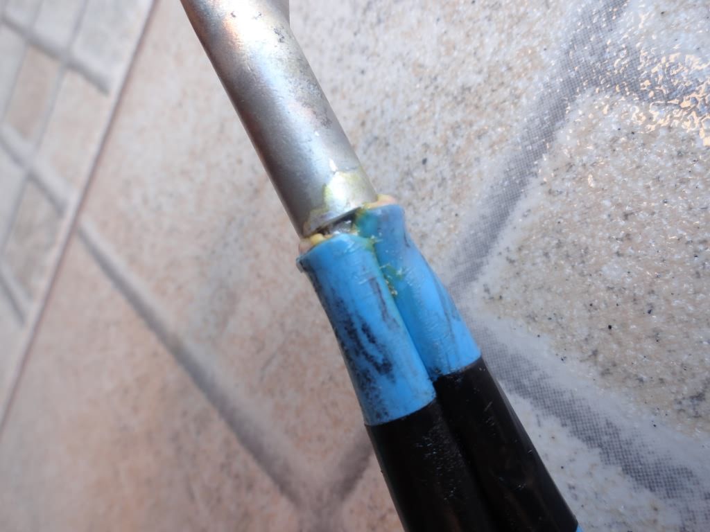

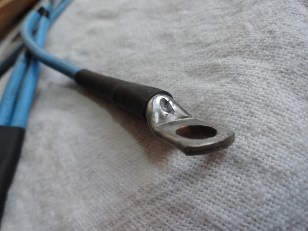

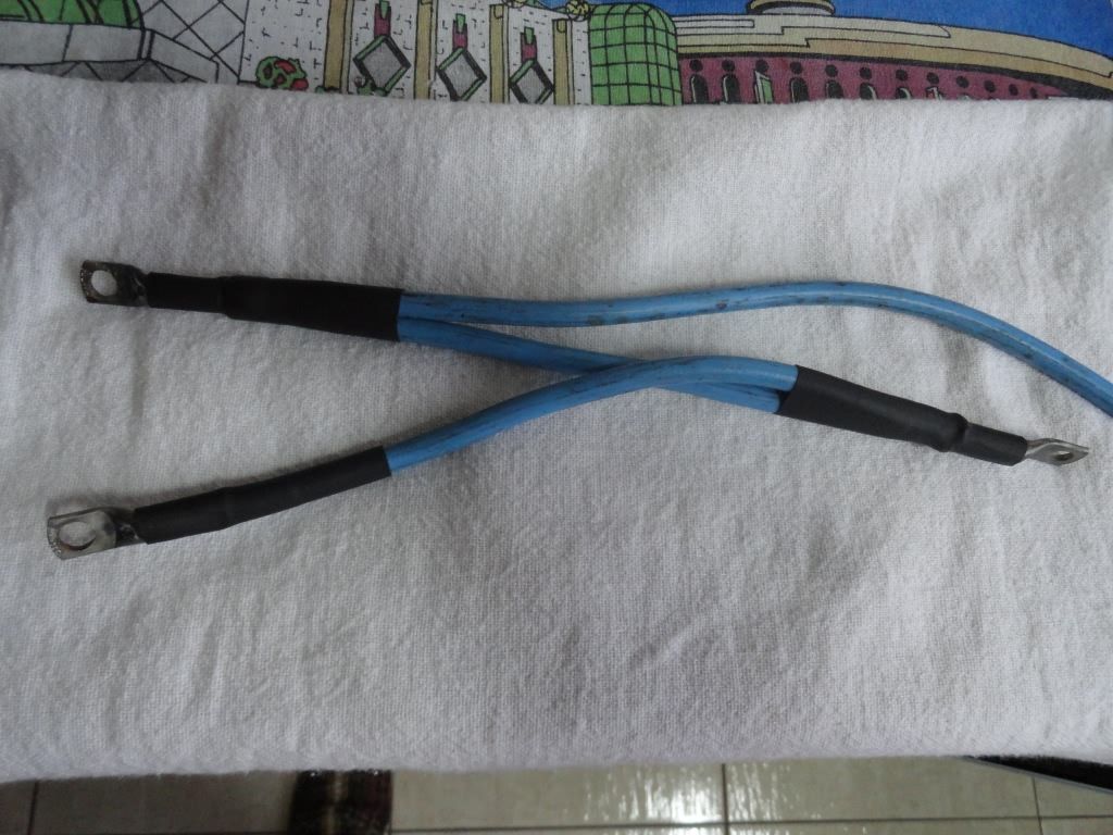

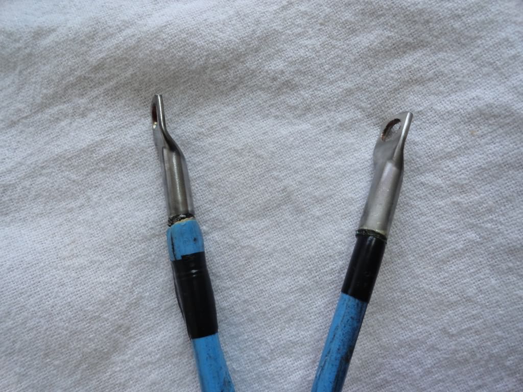

Pronto, terminei a primeira parte do cabo que será destinado ao negativo da bateria / chassi e motor do BIG 3:
Os mais antigos devem se lembrar, mas a solda foi feita novamente no fogão, porém dei o acabamento na micro retífica e com espaguete. Falta apenas fazer a última ponte.
