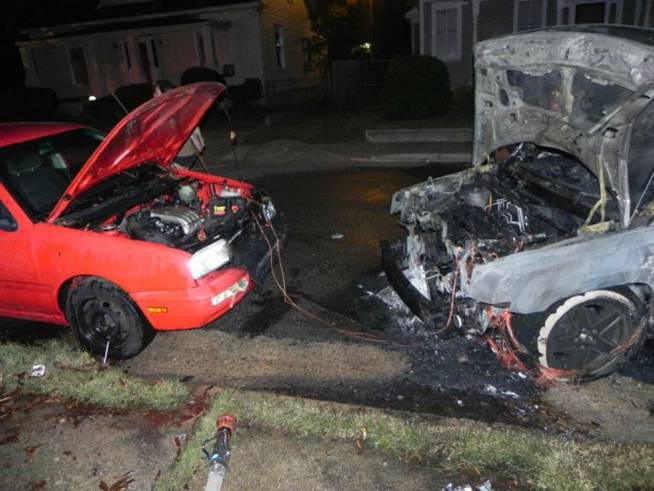

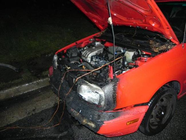

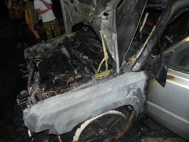

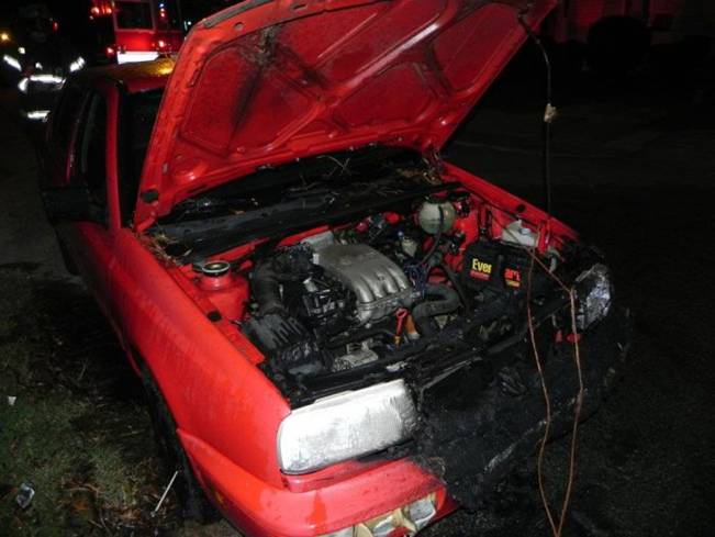

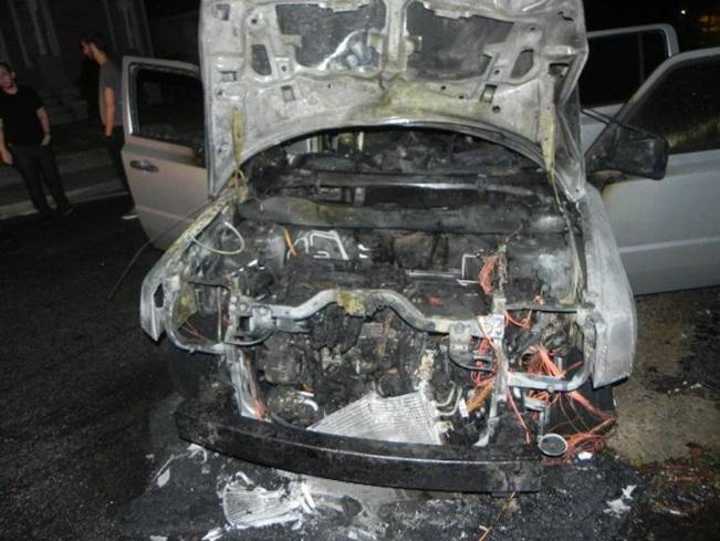

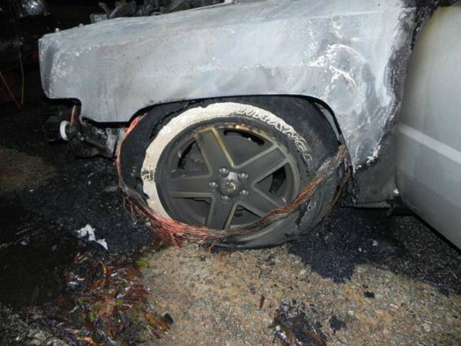

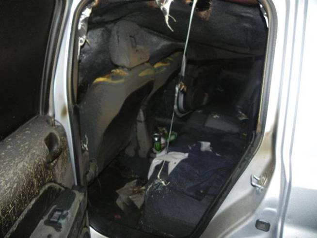

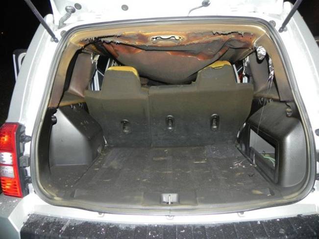

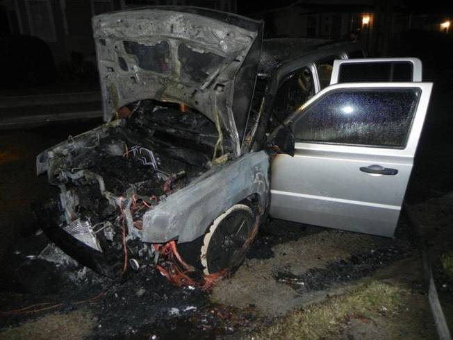

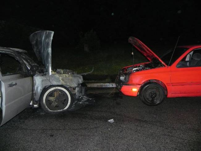

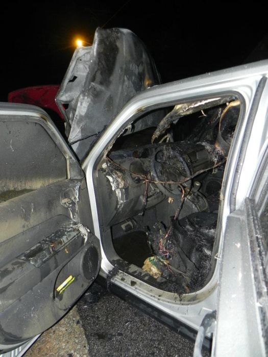

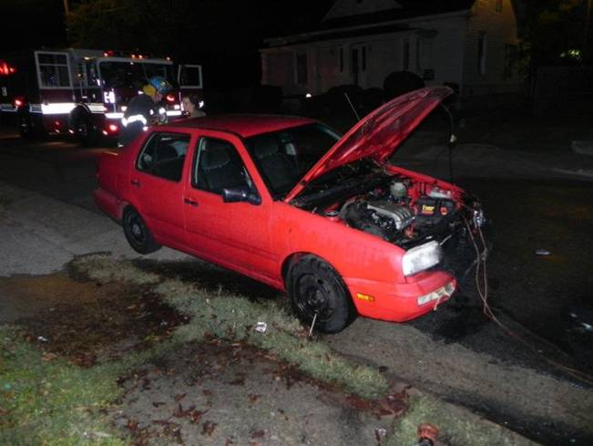

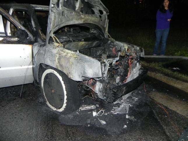

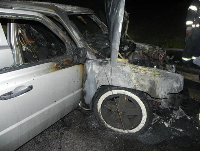

Recebi hj no email. Tá certo que o cara fez uma cagada épica, ele inverteu os pólos, mas cuidado nunca é demais, seguro nenhum no mundo vai pagar um carro nesse caso.

Cudiu, derreteu a bagaça aushau
Galera, so lembrando q cabeamento MÌNIMO para fazer a dita "xupeta" é 25mm² OK!
Se der sorte e pegar na primeira pode ser um cabo 16mm², com cabo 16mm² façam uma tentativa de pegada a caba 10 minutos!
Sei q a bateria origi dos carros eh perto de 60A/h, mas a corrente de pico de partida de um motor xega facinho facinho em 500, 600A!
por ser questão de um segundo ou dois nao derrete os cabos, mas se ficar forçando e o motor teimando em nao pegar com certeza derrete os cabos em coisa de 15 ou 20 segundos!
