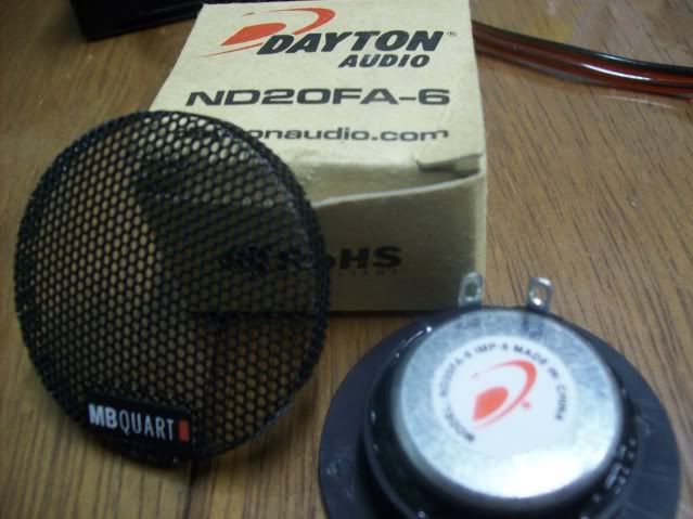

o TW Dayton é 6ohm, o que fazer :004:

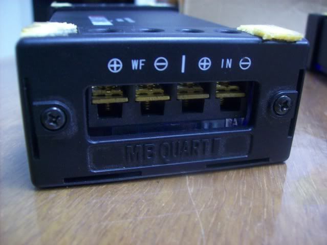

esse IN é a entrada vinda do player?

Acho que os tw mb quart são 6 ohms, portanto, os dayton casarão com o cross, ficando o msm crosspoint do kit mb.

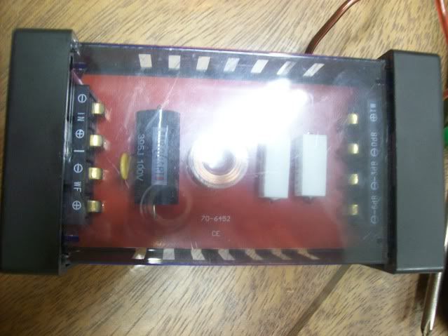

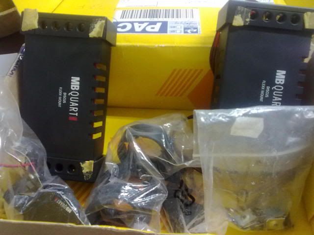

Parece que esse kit permite biamp, posta mais fotos ae!
Opa Rick, ainda estou procurando o manual desse cross e TW [^] pra saber se é 6ohm mesmo
Vou tirar outras fotos :legal:

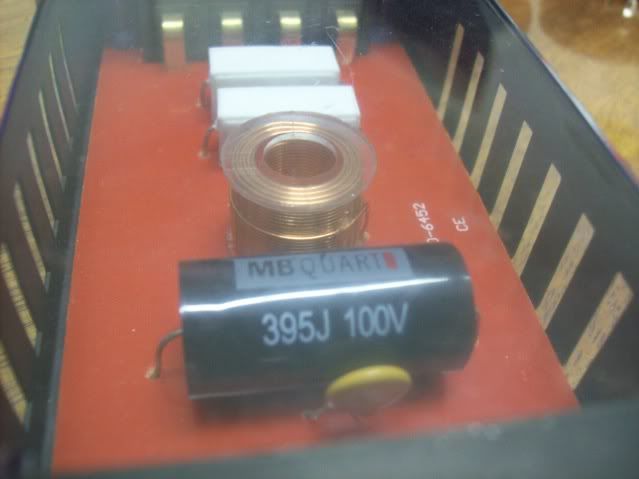

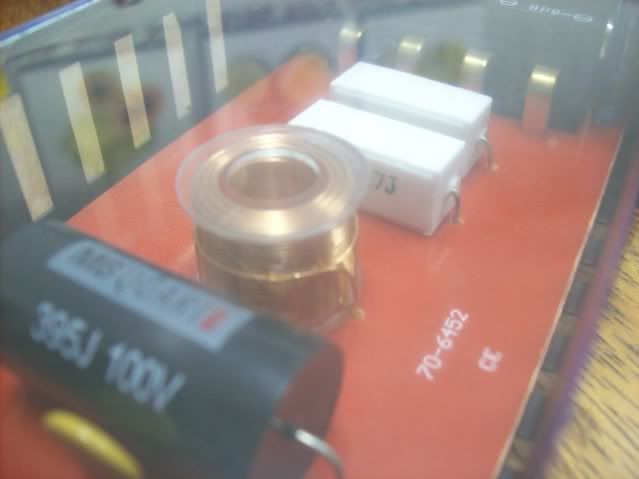

Não sei se deu pra ver mas:
Tem um capacitor onde está escrito 395J 100V
um amontoado de cobre hehehe
imagino que sejam dois capacitores dentro de caixinhas brancas com a incrição
5w4R7J
e
5w3R3J

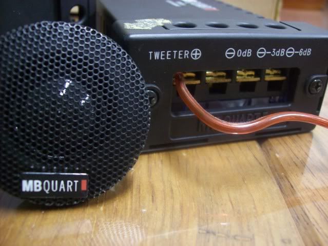

O TW é Reference [""] RTC 19 http://www.maxxsonics.net/manuals/mbquart/pdfs/rtc19_manual.pdf
Já o cross está escrito somente MB Quart Discus Flexx Mount =/
Editado por LuizflSantos
Esse crossover ñ permite bi-amp. De um lado tem a entrada + saída (mids) e do outro lado tem a saída para tw e atenuação.
Esse x-over parece ser o da série DSG. ;)
Editado por Alves
O alves tem razao. o tw eh 4ohms. Se usar o dayton vai criar um buraco. teria que ser um cross pra tw de.6 ohms. Os tw mb sao bons, bem detalhados temvque direcionar e atenuar corretamente. nem pense em on axis
Já usei o RTC25, mas era com crossover da linha premium e achei muito diferente dos tweeters "19". Dava até para usar on-axis e sem atenuação, ou pouca. Depois, vendi o x-over para o "dn_mosfet" e ele ficou muito satisfeito. Deu outra vida para os Morel Piccolo.
