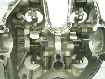

Um bom exemplo desta barreira é observável na tecnologia RFVC (Radial Four Valve Chamber), utilizada pela Honda em suas motocicletas nos anos 70 e 80, e aqui conhecida através da XLX-250, como podemos observar nas fotos a seguir.
Na primeira foto observamos o conjunto de válvulas. É nítida a disposição radial destas válvulas.
Na foto seguinte vemos o conjunto de válvulas tendo o comando passando pelo meio delas. A disposição radial das válvulas cria uma geometria complexa entre as válvulas e o comando. Um balancim simples não conseguiria acionar cada válvula destas a partir do comando central.
A solução encontrada pela Honda foi o uso de dois balancins sobrepostos para cada válvula, como vemos na foto a seguir.
Motores de válvulas radiais oferecem problemas difíceis de serem contornados de forma simples. Pela disposição radial, as válvulas concorrem a um mesmo ponto quando são erguidas das suas sedes.

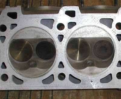

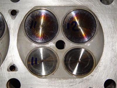

A segunda barreira encontrada pelos projetistas de motores se refere à suposta vantagem da disposição de 5 válvulas sobre a de 4 válvulas. Embora exista matematicamente, a diferença numérica entre as duas disposições não é proporcionalmente tão significativa. Na prática, a vantagem pode se inverter.
As válvulas em forma de tulipa são abertas penetrando o interior da câmara. Suas cabeças largas são um obstáculo à passagem dos respectivos fluxos, e oferecem uma resistência a eles para serem contornadas. Quando estão presentes outras válvulas próximas, os fluxos podem interferir mutuamente.
Entre duas válvulas, temos uma interferência, porém entre três válvulas ocorrem duas interferências entre a válvula central e as laterais. Estas interferências prejudicam a passagem do fluxo total e a formação de uma turbulência consistente da mistura a ser queimada.
Como resultado, muitas vezes a terceira válvula de admissão (de uma configuração de 5 válvulas) atrapalha mais do que ajuda.
Cabeçotes de 5 válvulas são praticamente inviáveis para uso em motores com injeção direta de combustível, por não haver espaço para a instalação do bico injetor.
Como resultado, hoje os cabeçotes de 4 válvulas imperam, com raras tentativas de reviver o sistema de 5 válvulas por cilindro. Assim, chegamos ao quadro moderno de distribuição de válvulas.

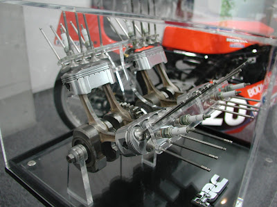

Da crítica ao modelo convencional de motor, com cilindros de perfil circular, do qual vinham todos os limites impostos, surgia a ideia de um pistão alongado, retilíneo, com um conjunto amplo de válvulas dispostas em paralelo.
A disposição alongada de múltiplas válvulas lado a lado permitia aumentar a razão entre a área de passagem de gases e a área da câmara de combustão muito acima da possível de obter com cilindros circulares.
A disposição dos dois bancos de válvulas paralelas mantinha a facilidade de acionamento conseguido nos motores convencionais, mas o formato da câmara não era deformado como ocorria nestes últimos, melhorando a característica antidetonante da câmara de combustão.
Por fim, a turbulência obtida dentro da câmara alongada, e embalada por bancos de válvulas com angulação apropriada era mais alta e consistente, melhorando a queima da mistura e diminuindo ainda mais a tendência à detonação.
Como consequência, este motor pode operar com taxas de compressão maiores que os motores convencionais.

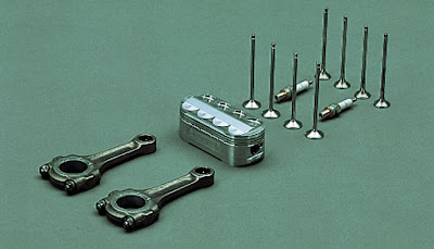

A Honda testou diferentes configurações de válvulas, mas a que apresentou melhores resultados foi a de 8 válvulas.
Apesar de atingir objetivos técnicos bastante superiores, este motor oferece desafios e desvantagens. A tecnologia de anéis dos pistões é especial, para manter a pressão adequada contra a parede do cilindro e a capacidade de vedação.
Foram necessárias duas bielas por pistão para manter a estabilidade deste durante seus movimentos pelo cilindro.
O formato alongado da câmara criou um caminho muito longo para a frente de chama que queima a mistura, numa situação muito parecida com a dos motores Wankel, obrigando o uso de duas velas de ignição por cilindro.
A massa alternativa do conjunto de pistão e biela são maiores que os convencionais, e o grande conjunto de válvulas exige o dobro da potência de acionamento.

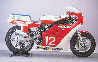

A primeira versão deste motor apareceu na NR-500 de 1979, feita para o retorno da Honda às competições de Grand Prix da categoria de 500 cm³, da qual ela estava afastada havia vinte anos.
O regulamento de Grand Prix fixava o número de cilindros em 4, e suas adversárias usavam motores de dois tempos, enquanto a Honda preferia um motor de quatro tempos. A ideia do uso de pistões ovais e todas as vantagens associadas visavam criar um motor de quatro tempos que rivalizasse em potência com os motores de dois tempos.
Mas esta moto não teve do desempenho esperado. Em 1987, uma NR-750 de competição foi usada numa prova de endurance em Le Mans, mas não terminou a prova. Mas durante a corrida provou que era bastante potente diante das adversárias.
