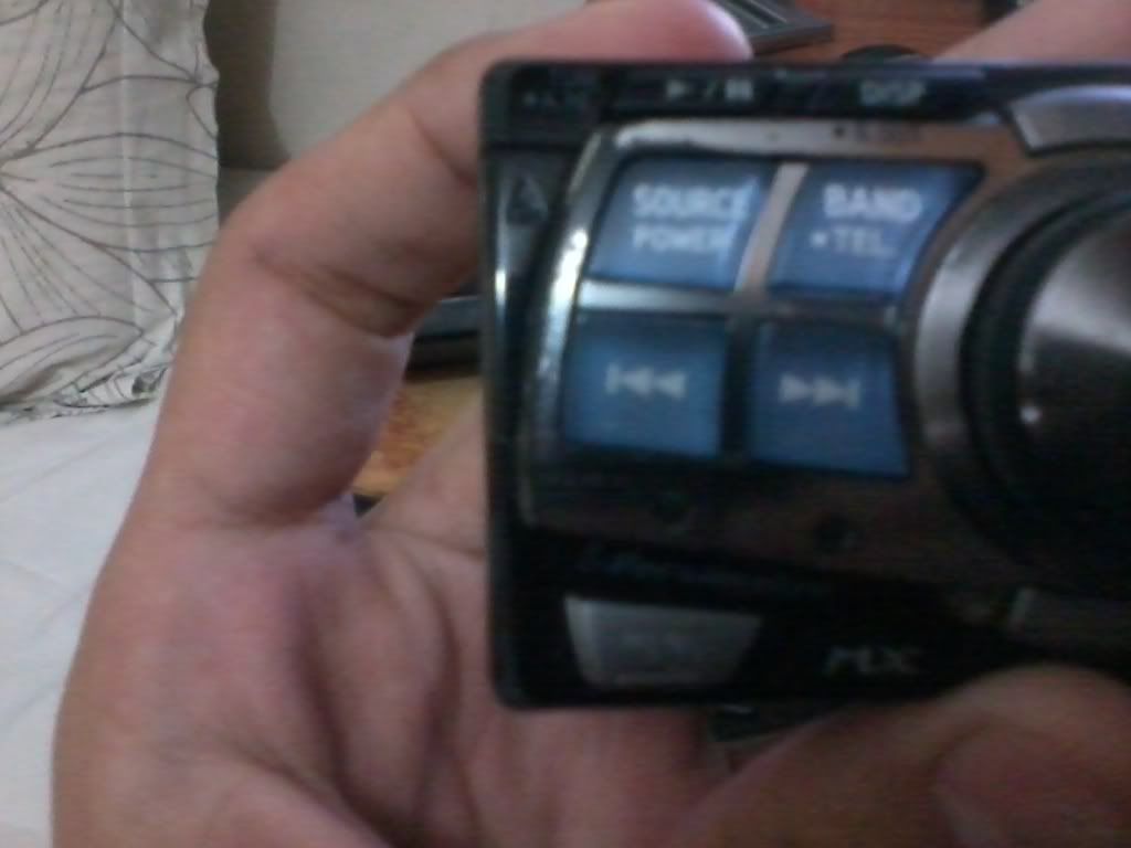

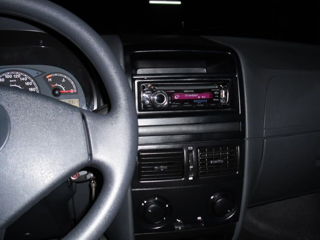

Bom pessoal, fiquei o final de semana ouvindo o carro e tal.
Pra ser bem sincero fiquei bem feliz com o resultados, o mids da hertz estão tocando legal, e batendo bem quando exigidos. De fato o tratamento deu uma rigidez maior a porta e deu pra ver que o mid se comporta de outro jeito quando o tratamento está lá.
Sobre o posicionamento que num primeiro momento fiquei com o pé atras, digo que funcinou como planejado: O som parece que vem todo da frente, do vidro mesmo, mas como eu ja esperava, de fato, um TA fez falta. A solução foi usar o nosso velho amigo "BALANCE" ahahaha. Ajustei com +4 para a direita e ja deu uma bela diferença, ficou equilibrado com relação a direita e esquerda.
O cdplayer vale o que custa. Os ajustes dele são bem simples e direitos, os ajustes de grave, medio e agudos eu achei interessante: Voce escolhe uma das frequencias definidas no player de grave, medio e agudo e coloca ou tira de -8 a +8 dBs, o ruim é que voce tem de escolher uma e somente aquela que recebe essa diminução ou aumento de dBs. Grave: 40/50/60/70/80/100/120 (Hz); Medio: 0,5/1,0/1,5/2,0 (kHz); Agudo: 10,0/12,5/15,0/17,5 (kHz).
No momento, como não tenho sub, estou tendo de compensar com colocando 8dB na faixa dos 100 Hz. Coloquei tambem 3dB em 2.0 kHz e 2dB em 17.5 kHz.
O volume vai de até 35, normalmente como gosto de ouvir alto, tenho colocado no maximo em 25.
Não mexi ainda nos ganhos do amplificador, vou esperar 1 mes antes de fazer isso pros autofalantes amaciarem de verdade, visto que no carro antigo, ele não era nem amplificado.
Algumas fotos:
Painel:
Cd player instalado:
Vista geral:

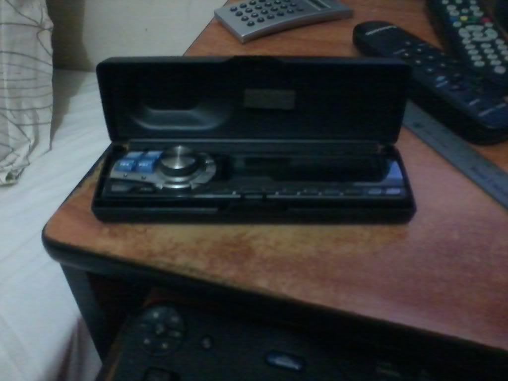

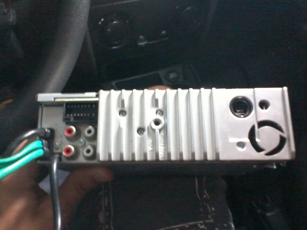

Bom, vou começar a falar dos upgrades.

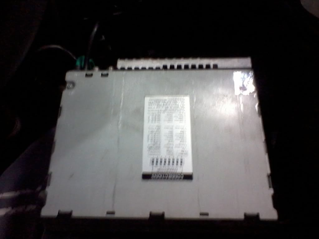

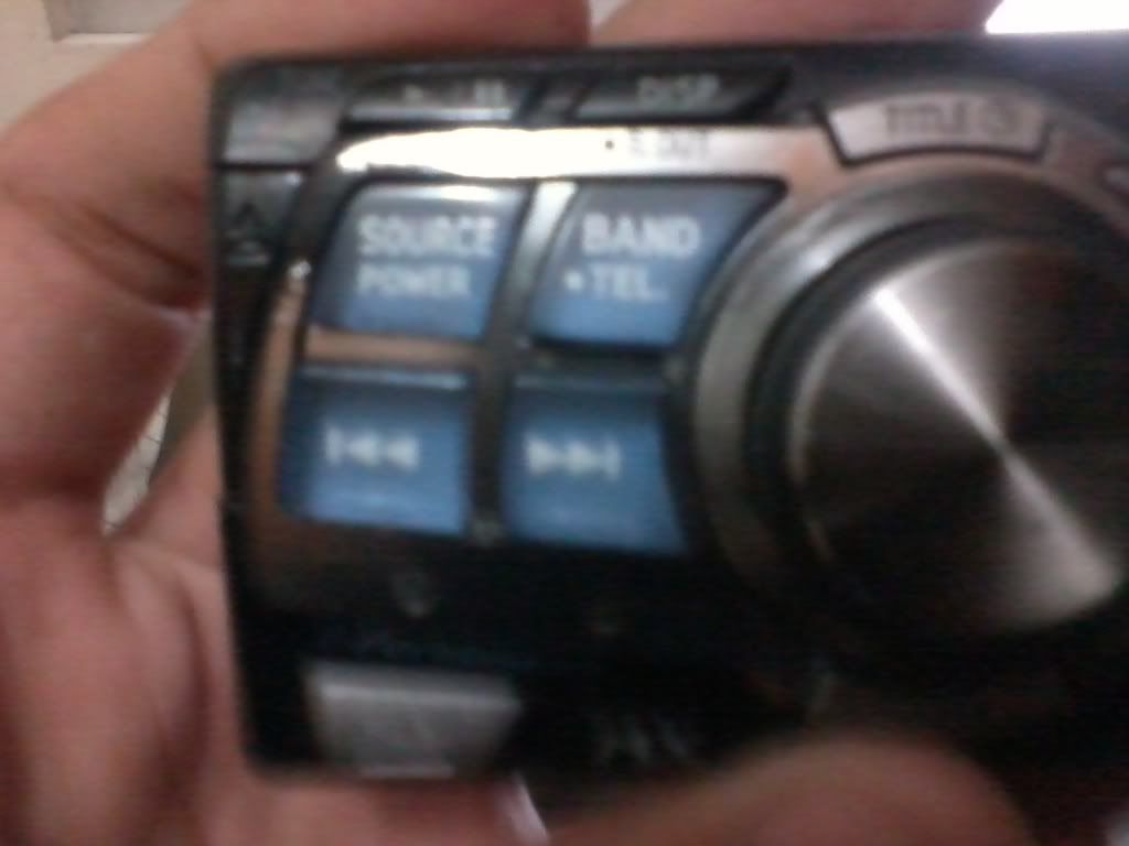

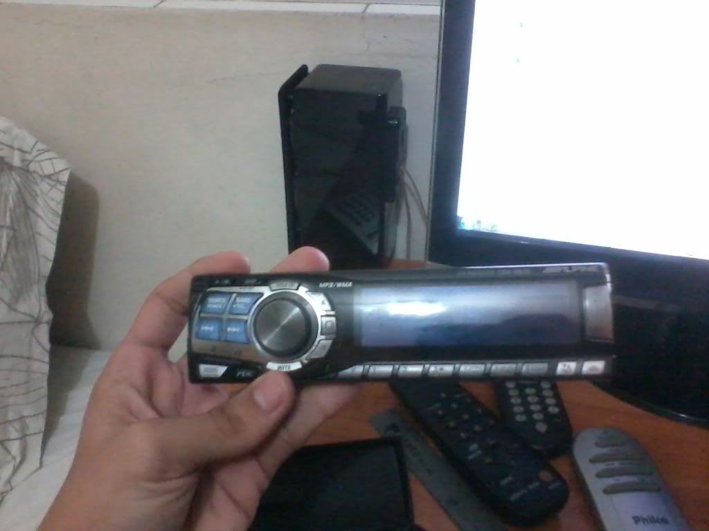

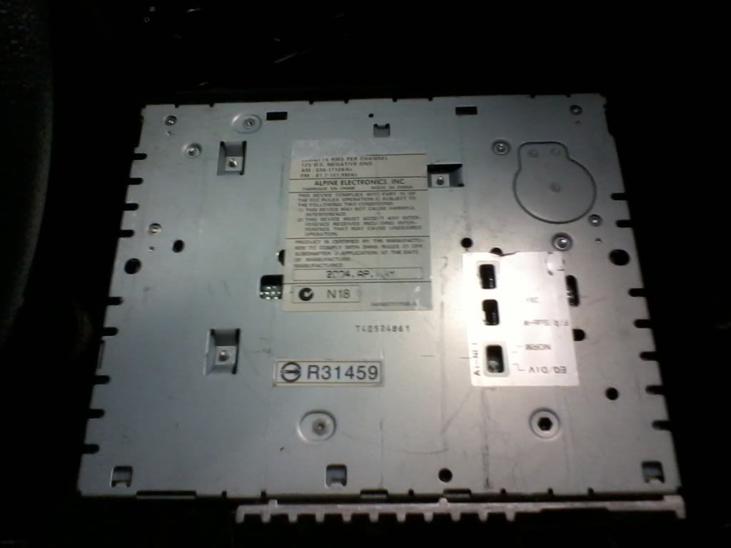

Primeiro de tudo. Vendi o player kenwood e fui pra um alpine 9835. Foi uma puta jogada de sorte, encontrei um bem conservado num valor que eu podia pagar justamente no ml, e adivinhem, de um cara que só instala seus sets na S9 Customs. Dei um jeito de pegar o contato dele e fechamos por fora. Nao veio com caixa e manual. De resto, tudo completinho e funcionando. Nem os famigerados desgates dos botoes ele tem.
Fotos Alpine 9835:

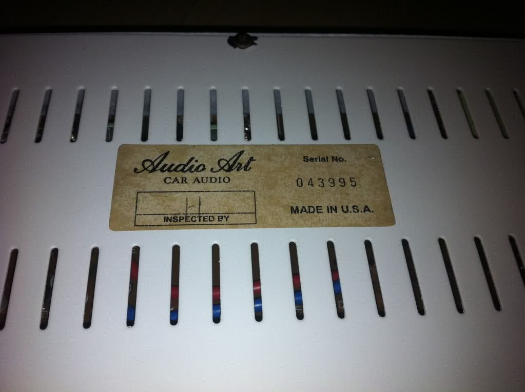

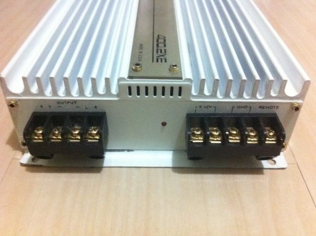

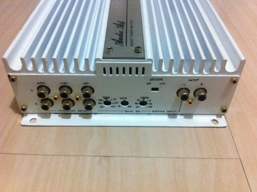

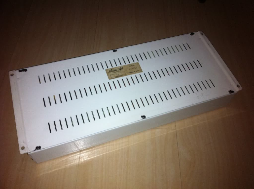

Depois, passei o Wharf para frente aqui no forum mesmo, e peguei um monstrinho: Audio Art 400.2, com 2 canais de 200w em 4ohms ou uma brigde de 700W em 4ohms. De inicio comprei-o pensando em usar no futuro a bridge para um sub legal. Mas nao pretendo mais usar sub por um tempo. Esse ampli comprei do Offtime e foi totalmente repintado. Ficou bem bonito mesmo.
Fotos Audio Art:

- Apenas tirando o kenwood e colocando o alpine percebi uma melhora nos agudos. Ficaram mais gostosos de se ouvir, não tao estridentes.
Como nao uso subwoofer, coloquei um grauzinho no eq de 3dbs em 63hz no alpine, e ficou bem mais tranquilo de se ouvir.
- Quando coloquei o Audio Art fiquei meio depecionado. Tava distorcendo muito o mid, numa altura relativamente baixa. Dai a besta aqui lembrou do equalizador que tinha sido mexido. Dito e feito, tirei os 3dB que estavam a mais nos 63hz e voi-lá. LINDO. EXCEPECIONAL. MELHOR COMPRA QUE EU JA FIZ.
Esse amplificador ainda deixou o tweeter mais gostoso de se ouvir (não que fosse um problema pra mim, mas sa vezes dava uma fadiga bem leve...), alem de fazer o grave ficar ainda mais forte, devido a sua potencia.
- Em comparação com o Wharf, a mudança foi NITIDA, esse Audio Art mesmo sendo de 1994, EM MINHA OPINIÃO, tocou mais gostoso que o Wharf.

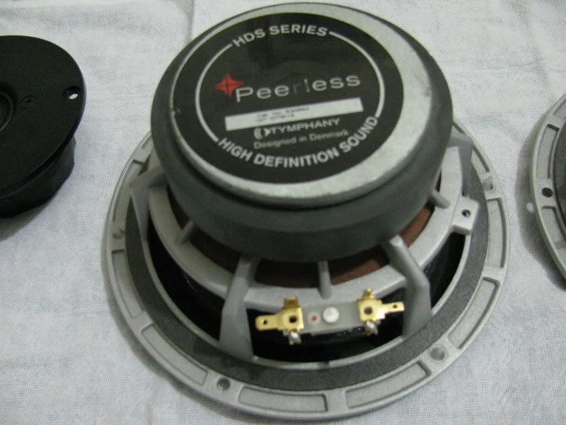

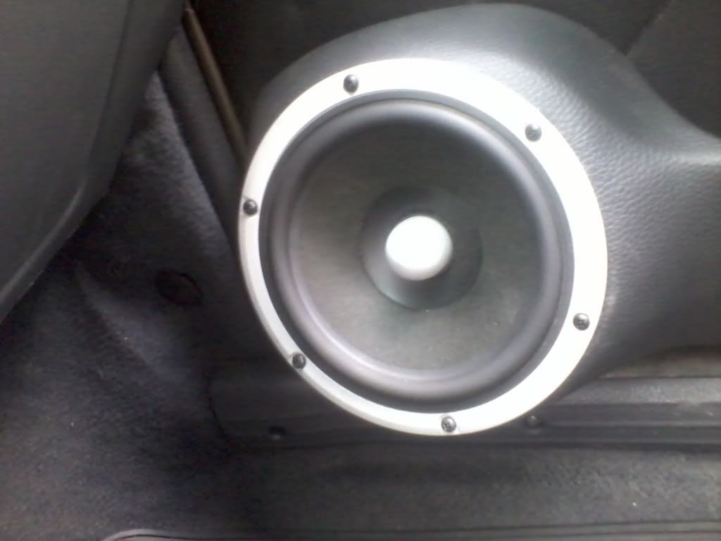

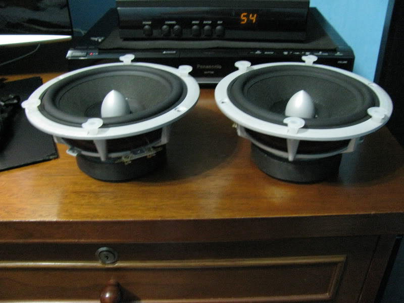

Com isso fui atras de alguns falantes aqui no forum. Pesquisei alguns MBquart's aqui no forum entre outros modelos. O preço estava muito parecido com o "meu sonho de criança" ahaha. No fim, enfiei o pé na jaca mesmo e comprei o midbass Peerless que eu ja buscava a um tempo, mas parecia MUITO distante. Mid Peerless Exlcusive de 7".
Mid pesado e MUITO PARRUDO. cada um deles tem cerca de 1,8kg. Como são de 7" e o doorpod antigo do ESK 165 era de 6.5", fizemos uma adaptação com um baffle de 12mm e colocamos o Peerless na porta. Comprei os mids do Gabriel (Gabiba) e eles eram zerados mesmo, quando chegaram nem marcas dos parafusos eles tinham.

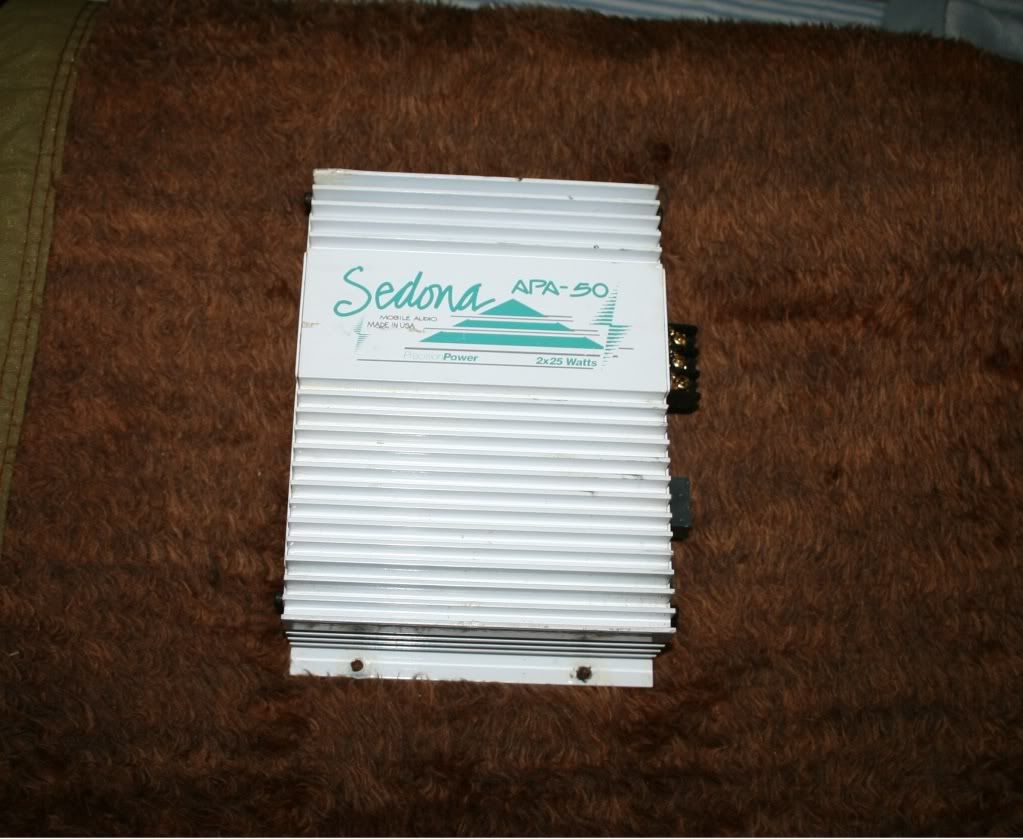

Comprei o PPI Sedona APA 50 do ViniciusAleixo. O cara foi super gente boa e flexivel quanto aos meus "probleminhas" com a grana hahaha negociamos e pedi um tempinho para depositar pois nao tinha a grana em mãos, mas precisava MUITO de um ampli legal para tweeter/full. Ele topou e na semana do dia 26 o amplificador chegou na casa da minha namorada. Porem só consegui instala-lo na sexta feira por causa da disponibilidade do meu amigo instalador. São 2 canais de 25W a 4ohms ou 50W a 2ohms.
Fotos do PPI
Seje feliz com esse ampzinho, que ele te traga muita felicidade ! rs
Cuide bem dele, até hoje so teve bons donos, para vc ter uma ideia, vc é o 5 dono dele no forum, e ele esta zerado ainda...
E ele tem um som de gente grande! aproveite bem!
