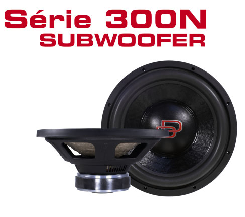

Q tal dois DD312S4 12" 350W, 1 para cada Bridge.
Aproveita Q ta na promoção ;) R$ 280,00
Caixa com 65 litros livres para cada, sintonia em 38Hz

Só o modelo de 12" da linha 300 ta na promoção.
E porque foi muito chorado ainda pra conseguir esse valor :), só não sei quanto tempo vai durar.
