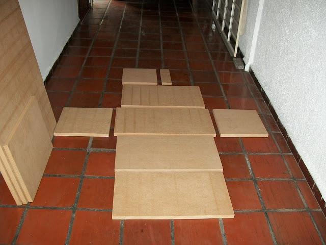

aqui algumas fotinhas da madeira cortada e tal rsrsrs !!!
OBS: a LEO madeiras é fo** ... parece que foi cortada a LASER a madeira , PERFEITO os cortes !
