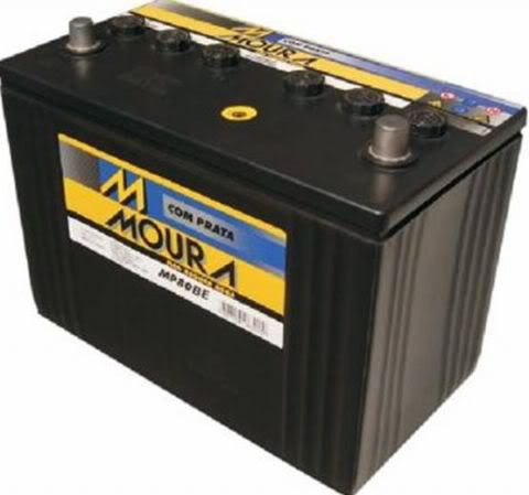

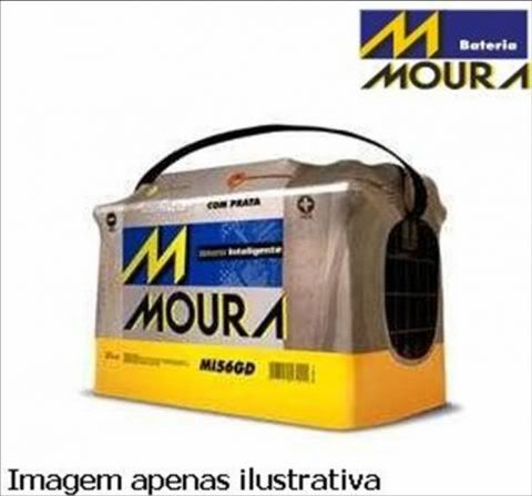

Olhando umas baterias moura na net...
Capacacidade(Ah) Compr (mm) Larg (mm) Altura (mm)
.....90ah....................375..............173................192
....100ah...................329..............172................237
Então a minha é quase no mesmo tamanho da moura 100ah :)
