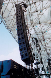

Foto de um Line Array:
hoje você ve até danceterias, clubs, usando o sistema Line Array! (com 6 e nao 20 caixas)
Em resumo voce "direciona o som" ..

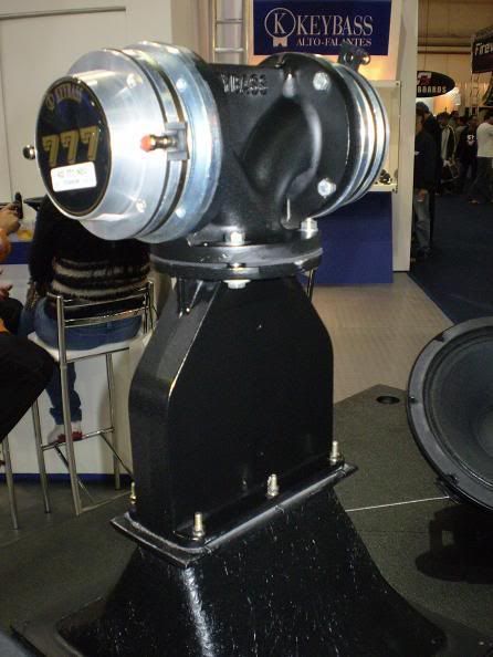

Interessante este guia de onda + corneta + drivers da Keybass (expomusic) P9090144.jpg
O som do nosso amigo acima, tem na mesma caixa 2x12 + 1 driver + 1 guia de onda (fica entre os 2x12 na vertical)
Realmente!
Eu percebi um vão entre os 12" mas achei q era os dutos, agora eu vi que os dutos estão nas laterais. e realmente no 'meio' dos 12" estão os drivers.
