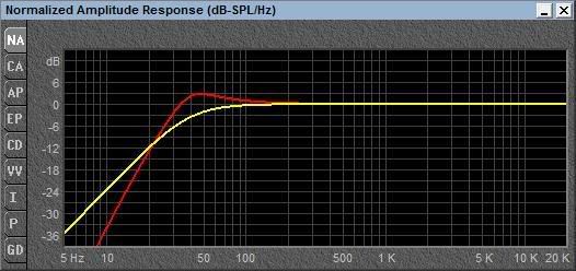

A caixa que fiz sábado passado, ainda está selada, o comparativo das duas fica assim:
Vermelho = Dutada sintonizada em 31Hz
Amarelo = Selada
Eu tenho vontade de experimentar a caixa Selada, mas tenho receio de me arrepender, sei lá.

Eu estava até falando com o Diana agora a pouco, é que eu nunca tive uma caixa selada. Então não sei como ela se comporta, por isto fico com receio.
O gráfico é utilizando a mesma caixa, 39,33L para a selada e 37,64L para a dutada.
