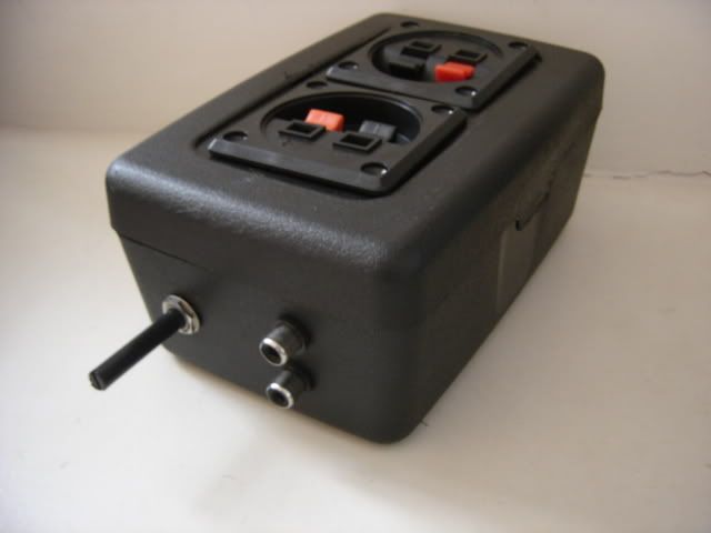

aeeee... prometi a foto e tah aqui...
esse eh o circuito atenuador pra ligar no modulo e regular o ganho via software de PC pela entrada da placa de som

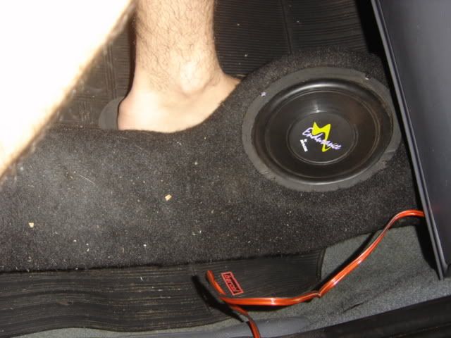

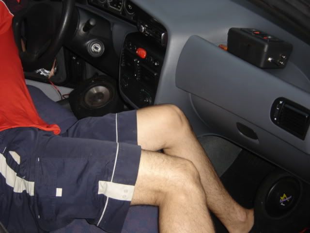

Bom pessoal, venho aqui pra dizer que tive a oportunidade de ouvir o som do pálio do eletronica itaipú. Meu parecer!
- Kit 2 vias: Achei muito bacana, tem um som bem agradavel, os tw são ótimos, bem equilibrado, nada estridente mesmo em volume alto; os midbass são muito bons, tem um timbre bacana, vale cada centavo que se paga. Pela posição do kit proporciona um palco sonoro muito bacana, apesar de não ter ouvido música instrumentada posso dizer que está muito bom.
- Subwoofer: pessoal, um sub de 10" em uma caixa selada que está rendendo muito, um grave extremamente macio, e um spl muito bom também, o sub excursiona legal, muito bem controlado, nada de embolar.
- Amplificador: Pequeno, versátil, um visual legal, nada extravagante, conectores bons.
- Fiação: muito bem organizada, os cabos speaker são de primeira, cabos RCA não pude analisar profundamente mas aparentam ser bons, em todos os cabos existem conectores para facilitar a ligação.
- Instalação: isso foi o que mais me agradou, a coisa ta muito bem feita, tudo organizado, a caixa está bem travada, bem vedada, não tem uma gambiarra e o melhor é que sobrou um espação no porta malas.
- E o tal ruído? Bom esse eu analisei, prestei muita atenção e não consegui ouvir, acho que deve ser coisa da cabeça do eletronica itaipú hehe, pois, não consegui ouvir mesmo.
Então é isso ae, concluíndo, é um SQ muito bom, custoxbenefício acho que não existe melhor.
Abraço!

psyzezeca... o "aparelho" que fiz não é pra medir SPL, ele eh um atenuador para regular o ganho do amplificador atraves de um computador... dah uma lida nos artigos do autosom.net que lah explica tudinho!!
