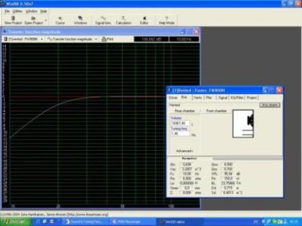

caixa recomendada pelo winISD....
16967,40l com um duto de 4" com 60cm e a "Tunning freq." foi de 1,46hz hehehhee
17mil litros seria uma caixa bem grandinha..... o problema vai ser a excurção... mas agente da um jeito :P
Acho que vc deve ter simulado errado...
Eu lembro que eu uma vez, juntamente com um colega do fórum, no msn, vimos esse produto e simulamos e deu uma resposta muito boa, isso são lembranças vagas....
hehhe foi uma simulação meia maluca... sabes akelas q vem automatica qdo abre o winisd......
q ele vem com a resposta mais plana possivel :o até demais.........
caramba em free é uma agnorancia hein!!1
É rapaz! Aquelas que parece uma nave espacial! ehehhe :vts

poxa , vc pode comprar um desse e fazer o teste em sua caixa poxa , que acha ?
acredito eu que seja pra trabalhar em free mesmo ...
pois ele só se mexe 2,alguma coisa , e ntão é pra pouca potência e como o cone é grande , ele méxe MUITO ar , então nem se precisa de caixa ( acredito eu que seja isso !
mais é interessante esse falante , imaginem um falante desse tamanho SOLTO em sua sala ???
Tipo , pendura ele no této virado pra baixo hahahaha
acho que faz um preenchimento legal !
tô falando mer** ???
pq até agora ninguém deu uma utilidade pra ele né ?
Este woofer tem bons parâmetros para ser usado em bafle infinito ! Onde o volume acustico eh o volume da própria sala !!!!
Como o Sandro falou: tb uma ótima pedida para salas de cinema ( Alta sensibilidade e grande área de deslocamento )
