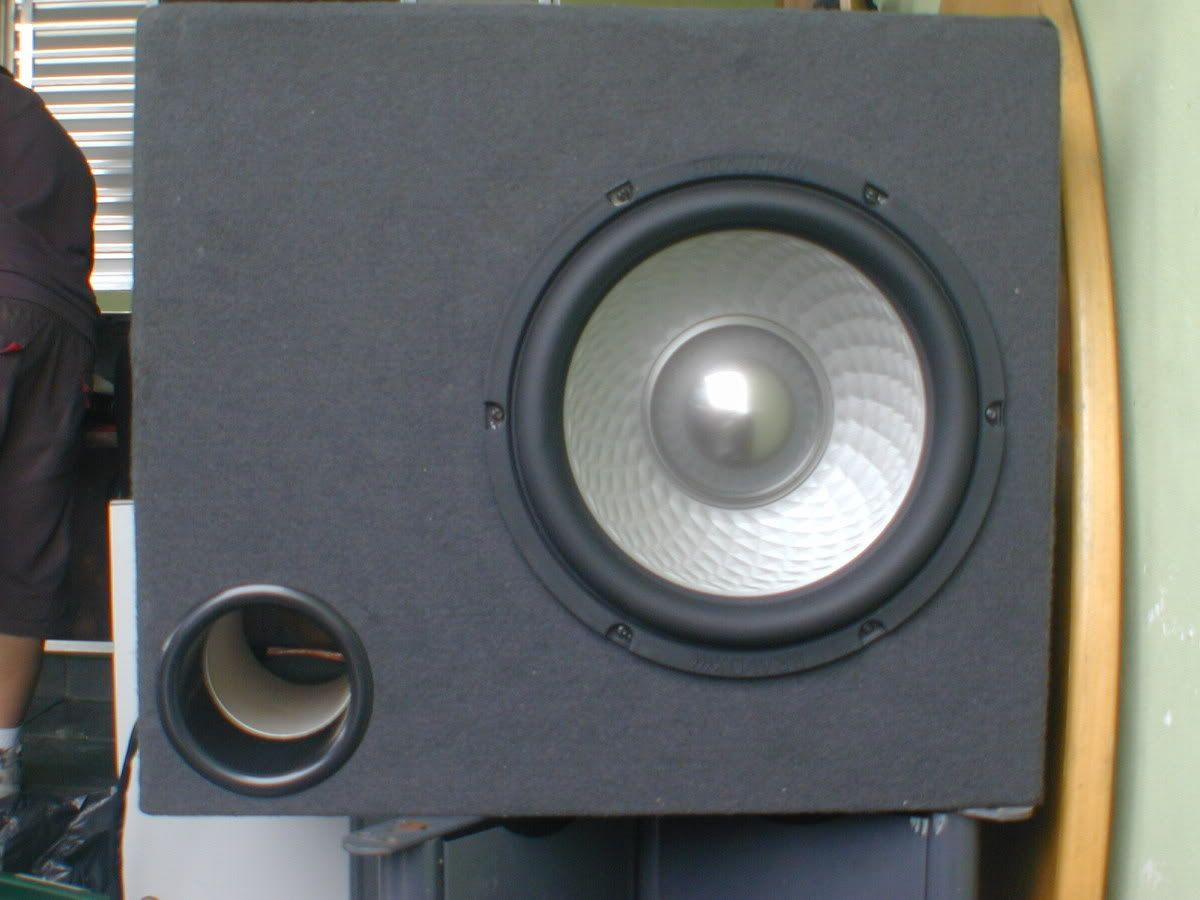

Opa! Tô aqui também.
Que tal cada um comentar sobre a caixa utilizada? Cada um conta a sua experiência...
A minha caixa tem por volta de 58l. Utilizei duto de 23cm, 33cm, 38cm e agora estou usando duto de 45cm hehehe Como só escuto som com as janelas fechadas e com o carro andando (obviamente sem abrir a mala), nunca usei o som no talo, e por isso não há preocupação com sub.
Com o duto menor, dá até pra abrir a mala e curtir com a galera, mas com o duto de 45cm, o SPL diminuiu sensívelmente, mas a transição com o mid (e2k) foi mais suave. Resposta satisfatoriamente plana.
Percebi também uma alteração bem sutil no timbre. Por isso aconselho os colegas do clube a tirar uma tarde de testes com vários comprimentos de dutos na caixa. Alguns terão boas surpresas.
