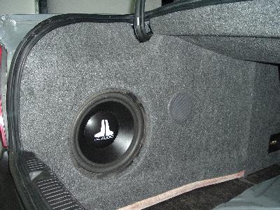

Pra Vectra também tem umas caixas bonitosas assim pré-fabricadas?
ops....olha a do vectra.
HEHE adoro o acabamento do seu carro Marcelo :) funcional, clean e bonito !!
Sandro
O Sepa, essa caixa aí é pré fabricada, pra subs de 10" costumam ser uma boa pedida.
Pois elas tem a mesma litragem da caixa de 12", so muda o aro.
Aí uma boa é pegar uma pra sub de 12" (talvez seja um pouco maior) trocar o anel e dar uma reforçada nas pares dela...pois são meio finas
e já era...se precisar dessas simples moldadas eu tenho
