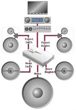

Tô pedindo ajuda, pois queria monter um projeto de car theater num gol bola 95, tipo, voz na frente (em um kit 2 vias) surround atras em dois coaxiais e graves num sub woofer na mala, mas como o DVD que eu vou comprar (um desses BOSS do mercado livre), provavelmente não tem processador 5.1, daí queria ver se tem como fazer isso com crossovers ou se tem alguma outra forma de fazer isso... Sou bem leigo, dá uma ajudinha aê...

Precisaria de mais alguma coisa (obviamente cabos, fusíveis etc... claro) digo pra montar um car theater.... Desde já agradecendo pela ajuda aê...
Para montar um 5.1 com o DVD Boss fica inviável, pois o processador sairia 5x mais caro que o DVD.
Tem o eq. da Pioneer, aquele 7200, se não me engano, que tem 4 saídas (front, rear, center, sub). Esse resolve seu problema, mas é bom ter o plater da Pioneer tb.
5.1 nativo nao tem de fazer de maneira alguma....vc no maximo vai conseguir um som stereo bem envolvente...mas sem palco nenhum...e som vindo de varios lugarares ao mesmo tempo fazendo uma bela confusao...
Na minha opniao se vc busca um som de qualidade desiste dessa ideia troca esse dvd por um bom cd player...pega um amp wharf audio ou outro...e faz um sistema bom de qualidade para frente....vai tocar muito melhor q com esse seu atual setup...e se raramente anda alguem atras guarda a grana dos coaxias e gasta e um bom rca...quando vc ouvir tocando nao vai se arrepender..

Você está confundindo um som 5.1 real com um som 4+1 (terminologia que inventei apebas pra exemplificar).
O sistema 4+1 é, na verdade, apenas stereo, sendo 2 canais (esquerdo e direito) e o canal mono (soma do esquerdo e direito), liberando apenas os sons graves.
Os canais traseiros, na verdade não existem, são apenas "cópias" dos frontais, sendo assim, um filme que tem (por exemplo) um helicóptero passando da esquerda pra direito, será reproduzido de forma correta no teu sistema 4+1, porém, se o mesmo helicóptero vier de tráz pra frente, vc não terá efeito algum, por não ser um sistema de 5 canais REAIS + 1, entendeu?
O seu DVD, pra ser 5.1, deveria ter 6 saidas ao invéz de 2 (ou 4, que seja), e pra comprar um processador que faça essa conversão (se é que existe), deve estar um valor BEEEEEM acima do que vc quer gastar com seu salário de bombeiro que vc fez questão de citar.

GuardaVidas, este UXP 10 D4 são duas bobinas a 4 ohms, certo?? Ligando em paralelo vc. teria 2 ohms, em série 8 ohms... não rola com o banda 5.0, que tem o canal sub a 4 ohms.
Para aproveitar 100% o Banda, use o UXP 10 D2, que tem duas bobinas de 2 ohms cada. Liga as duas em série e vc. terá 4 ohms, "casando" a impedância certinha...
Outra coisa que achei estranha foi a medida dos falantes, acho (não me lembro agora) que o Gol Bola tem falantes de 6" nas portas dianteiras. Se vc. for montar em pezinho, aí o CS50D seria uma boa (pede volume menor), se for pra porta, e couber o CS60D lá, provavelmente ficaria melhor. Confere antes as medidas ao comprar.
